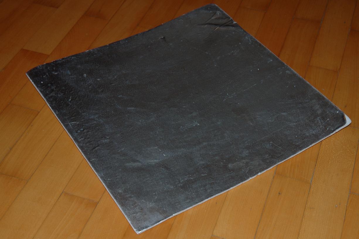

Natali писал(а):Нашла еще такую картинку, для нас актуальна, при нормальной стене, как минимум нужно что-то сделать с нагреванием стены за радиаторами
Если стена утеплена - то такая картинка не актуальна.
Если стена по "советским нормам" - то дешевый вариант на фото ниже.
Брал лет десять назад. Один лист остался валяться на балконе. Пол сантиметра какого-то утеплителя с фольгой.
