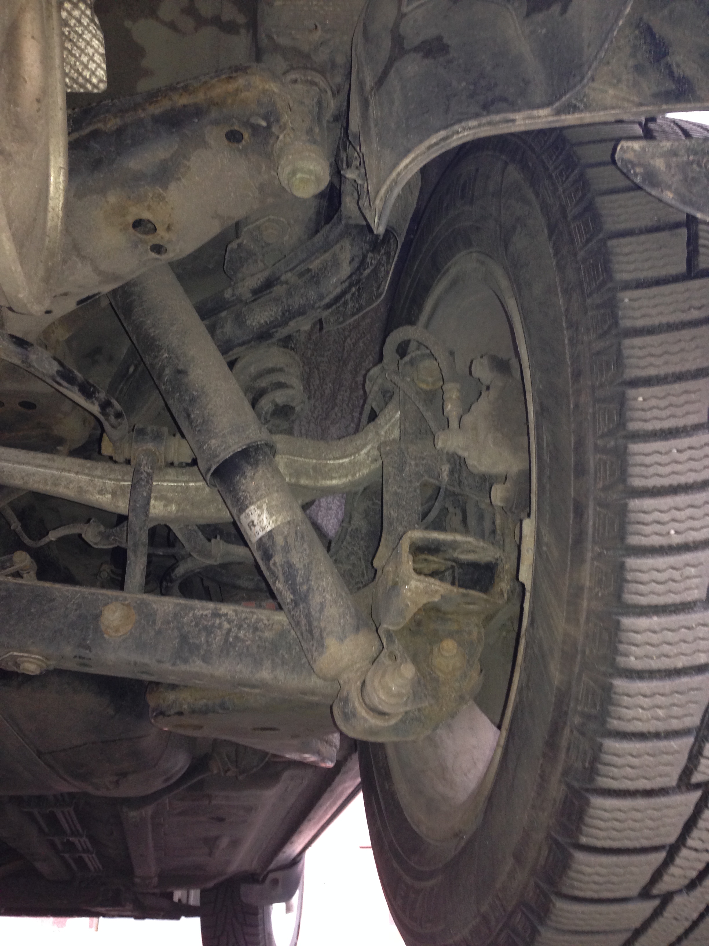

Особо под машину не лез, холодно. Вот удачная фотка с первого раза, где виден этот шланг
Бензобак
Подлезть к нему для "умельца" не проблема, даже домкрат не нужен. Решетки на горловине нет - шланг войдет на ура, дальше - отсос и дело в шля... канистре. Опасность такого сливания в том, что при заправке со снятым шлангом можно спокойно поджечь себе авто (рядом находится горячая выхлопная труба)
Из вариантов защиты - одноразовый мощный хомут, решетка на горловину (желательно с односторонним клапаном, иначе бензином машину обольете при снятии), разные варианты секреток и, конечно, хорошая сигнализация (я уже обратился к Сигналкину).

Заметить, что бенза нет просто - компьютер будет орать про потребность заправки. Заметил сразу, как включил зажигание. Под машиной лужа бензина и тряпка. Хомут остался на шланге. Сам шланг слететь не мог.
Зачем нужны эти ответы? Свои выводы я сделал и принял превентивные меры. Моя задача - предупредить форумчан.

oleg_t писал(а):А можешь подробнее, что за меры?
Основная мера - ставлю теперь на стоянку прямо под камерой и под носом у охранника.
Следующая мера - Spider GSM + GPS + датчик периметра.
Далее - накину мощный одноразовый хомут на этот шланг при следующей поездке в Инг-авто.
Так же - думаю над доп защитой бензобака от вкручивания шурупов и просто камней с дороги.
Закрыть тему от Гугла было бы неплохо, но это может только админ. Даже если злоумышленники не читают форум, то гуглом пользуются все, а он в свою очередь уже проиндексировал эту тему.
В данной ситуации будет действовать принцип "Предупреждён - вооружён", а что делать - каждый решит для себя сам.

Igips писал(а):датчик периметра.
Спорное решение, наверняка будут постоянные ложные срабатывания.
Igips писал(а):Далее - накину мощный одноразовый хомут на этот шланг
Не выход, что мешает злоумышленнику просто обрезать шланг, а не снимать его откручивая хомут?
Igips писал(а):В данной ситуации будет действовать принцип "Предупреждён - вооружён"

Бронированный шланг против обрезания и 2-3-4 хомута помощнее против снятия.
Сообщений: 8976
Cash on hand: 1,689.06
Благодарил (а): 1307 раз.
Поблагодарили: 1415 раз.
Re: Слив бензина на Кашкае. Будьте бдительны!
Сообщение oleg_t » Вс янв 04, 2015 19:09:17
basket-man писал(а):Бронированный шланг против обрезания
+1 Поверх резинового
Igips писал(а):Так же - думаю над доп защитой бензобака от вкручивания шурупов и просто камней с дороги.
Может обклеить его каким-то прочным материалом?

Был на ИНГ Авто, развернули оба хомута крепления резинового патрубка к бензобаку таким образом, чтобы их нельзя было раскрутить снаружи автомобиля (т.е. со стороны колеса).
