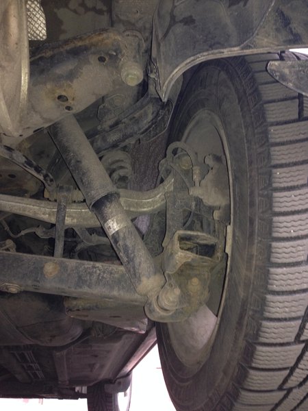

Сообщение Igips » Вт дек 30, 2014 10:31:52
Я только за то, чтобы закрыть эту тему от внешнего мира. Только не знаю, как это сделать.
Особо под машину не лез, холодно. Вот удачная фотка с первого раза, где виден этот шланг
Бензобак
Подлезть к нему для "умельца" не проблема, даже домкрат не нужен. Решетки на горловине нет - шланг войдет на ура, дальше - отсос и дело в шля... канистре. Опасность такого сливания в том, что при заправке со снятым шлангом можно спокойно поджечь себе авто (рядом находится горячая выхлопная труба)
Из вариантов защиты - одноразовый мощный хомут, решетка на горловину (желательно с односторонним клапаном, иначе бензином машину обольете при снятии), разные варианты секреток и, конечно, хорошая сигнализация (я уже обратился к Сигналкину).

Сообщение bandit » Вт дек 30, 2014 17:51:19
Igips
а расскажи как произошло собственно, насколько сразу заметил что бенза нет?
если сразу то какие-то следы под машиной были от горючего, и на пример тот же хомут может валялся где-то рядом?
есть ли вероятность что шланг сам слетел по причине плохого хомута и т.д.

Сообщение Igips » Пт янв 02, 2015 19:17:04
bandit писал(а):а расскажи как произошло собственно, насколько сразу заметил что бенза нет?
Заметить, что бенза нет просто - компьютер будет орать про потребность заправки. Заметил сразу, как включил зажигание. Под машиной лужа бензина и тряпка. Хомут остался на шланге. Сам шланг слететь не мог.
Зачем нужны эти ответы? Свои выводы я сделал и принял превентивные меры. Моя задача - предупредить форумчан.

Сообщение oleg_t » Пт янв 02, 2015 19:36:04
Igips писал(а):принял превентивные меры
А можешь подробнее, что за меры?

Сообщение Igips » Сб янв 03, 2015 12:13:54
oleg_t писал(а):А можешь подробнее, что за меры?
Основная мера - ставлю теперь на стоянку прямо под камерой и под носом у охранника.
Следующая мера - Spider GSM + GPS + датчик периметра.
Далее - накину мощный одноразовый хомут на этот шланг при следующей поездке в Инг-авто.
Так же - думаю над доп защитой бензобака от вкручивания шурупов и просто камней с дороги.
Закрыть тему от Гугла было бы неплохо, но это может только админ. Даже если злоумышленники не читают форум, то гуглом пользуются все, а он в свою очередь уже проиндексировал эту тему.
В данной ситуации будет действовать принцип "Предупреждён - вооружён", а что делать - каждый решит для себя сам.

Сообщение oleg_t » Сб янв 03, 2015 15:32:26
Igips писал(а):датчик периметра.
Спорное решение, наверняка будут постоянные ложные срабатывания.
Igips писал(а):Далее - накину мощный одноразовый хомут на этот шланг
Не выход, что мешает злоумышленнику просто обрезать шланг, а не снимать его откручивая хомут?
Igips писал(а):В данной ситуации будет действовать принцип "Предупреждён - вооружён"

Сообщение basket-man » Вс янв 04, 2015 18:38:38
Бронированный шланг против обрезания и 2-3-4 хомута помощнее против снятия.

Сообщение oleg_t » Вс янв 04, 2015 19:09:17
basket-man писал(а):Бронированный шланг против обрезания
+1 Поверх резинового
Igips писал(а):Так же - думаю над доп защитой бензобака от вкручивания шурупов и просто камней с дороги.
Может обклеить его каким-то прочным материалом?

Сообщение oleg_t » Чт янв 15, 2015 00:21:56
Был на ИНГ Авто, развернули оба хомута крепления резинового патрубка к бензобаку таким образом, чтобы их нельзя было раскрутить снаружи автомобиля (т.е. со стороны колеса).
