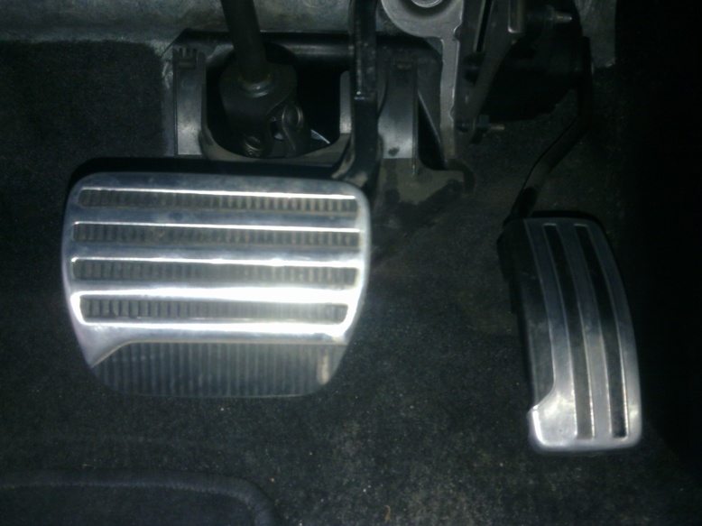

Каталожный номер KE180-JD020 для коробки CVT.
Сообщений: 1424
Вс ноя 04, 2007 21:45:50
Откуда: Киев-Дарница
Cash on hand: 14.76
Благодарил (а): 74 раз.
Поблагодарили: 28 раз.
Re: Усилитель педали газа или как убрать запоздание педали
Сообщение Станислав » Пн дек 12, 2011 11:50:34
Странно ,а Exist выдаёт ,что это Накладки на педалi алюмiнiєвi (акпп) Это как?

Станислав
Кроме накладок, там меняется сама педаль газа.

Сообщение Aleksey » Пн дек 12, 2011 12:14:42
Новая педаль маркируется S - спорт, в ней установлен Джеттер. Джеттер содержит микропроцессор, который преобразует сигналы с датчиков положения педали акселератора и передает их в контроллер системы управления двигателем.
