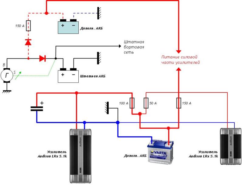

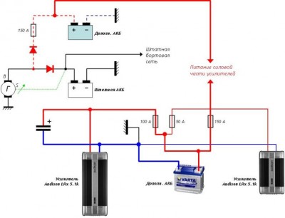

Дякую! Я там уже тусуюсь... там есть интересный тем про установку доп. АКБ в авто. Меня это заинтересовало - подумываю таки всунуть в багажник доп. АКБ и подключить в цепь заряда к штатному гене (при этом сделать диодную развязку, когда обе АКБ будут независимы по току и нагрузке, но чтоб гена заряжал обе... как сказал AnD345 штатный гена без проблем потянет обе АКБ на заряд). При этом каждая АКБ питает собственную нагрузку (штатная - бортовую сеть, как и положено, а доп. аккум - силовую часть усилителей). Схема в прицепе...
Зато в случае смерти штатного аккума, всегда можно "прикуриться" от собственного дополнительного... что очень актуально для наших Кашаков с CVT, особенно в лесу :wink:

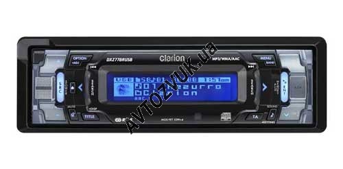

И поэтому я бы смотрел в сторону Clarion при выборе брэндовой головы
Я смотрел, тем более в предидущем авто стоял именно Кларион. Впечатления самые теплые. Но, ты видел современные 1дин Кларионы. Я имею в виду дизайн. Я покажу:
Ты по прежнему считаеш, что Алпайн не вписывается в Кешу?

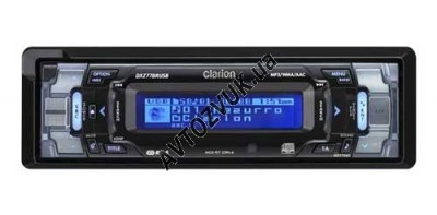

X6 писал(а):Но, ты видел современные 1дин Кларионы. Я имею в виду дизайн.
Ну дык этаж старая модель... а вот новое, очень даже ничего и удобно (имхо) 8) и кнопки управления слева, и поддержка A2DP (мр3-ки теперь можно слушать прямо с коммуникатора)
http://www.clarion.com/ru/ru/MungoBlobs/796/512/CZ509E-EU_01,10.jpg
http://www.clarion.com/ru/ru/MungoBlobs/371/353/CZ509E-EU_51,10.jpg
Неее, 1-дином я даже не интересовался... :oops: а вот из 2-динов я выбрал бы вот это (правда, про GPS тут и речи нет..)
