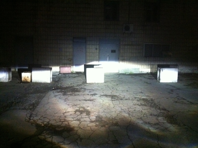

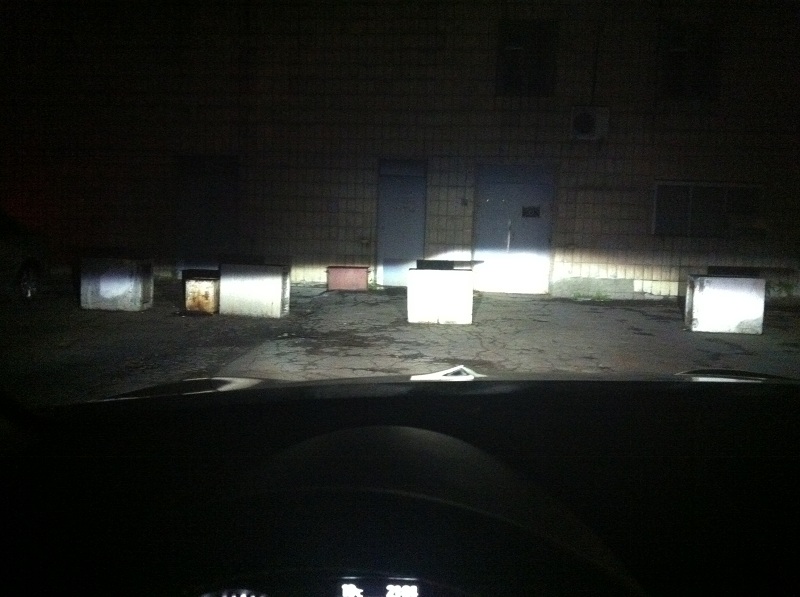

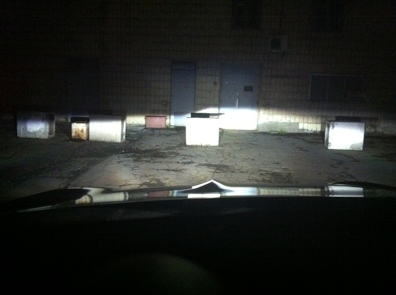

А не трудно будет сделать фото такого плана?: отъезжаешь от стены на 10 метров перпендикулярно стене, заводишь машинку и фоткаешь получившуюся на стене картинку без вспышки. И, если можно, померяй, плз рулеткой высоту от земли, на которой получились горизонтальные линии от света фар. Цикаво, как рестайлинговые линзы с этим справляются.

Не вопрос....сейчас темнеет рано...и машина как раз запаркована в 10 метров от стены...вообщем так как надо...часам к 22:00 фото будет здесь. На счет рулетки, не обещаю.Но там визуально будет видно,что да как...

ОК, спасибо! По рулетке можно судить насколько тебе будут "благодарны" встречные водители. Идеально - когда горизонтальные линии от луча на стене в десяти метрах находятся на 10 см ниже, чем центр лампочки в фаре, и это всё - при выставленном значении "0" на крутилке подъёма фар.

Расстояние до стены 15 метров. Регулятор в положении "0". Одна фото с улицы...остальные две из салона авто. Разница весьма ощутима после родного галогена.
Из салона
Из салона
С улицы

Станислав_Кашкай, спасибо за фото! Жаль только, что по ним не видно обе кривых от фар. Это вживую надо смотреть, наверное. Или закрыть левую фару, зафотать. Потом закрыть правую и зафотать.

Сегодня вечером сделаю фото с поочередно закрытыми фарами
