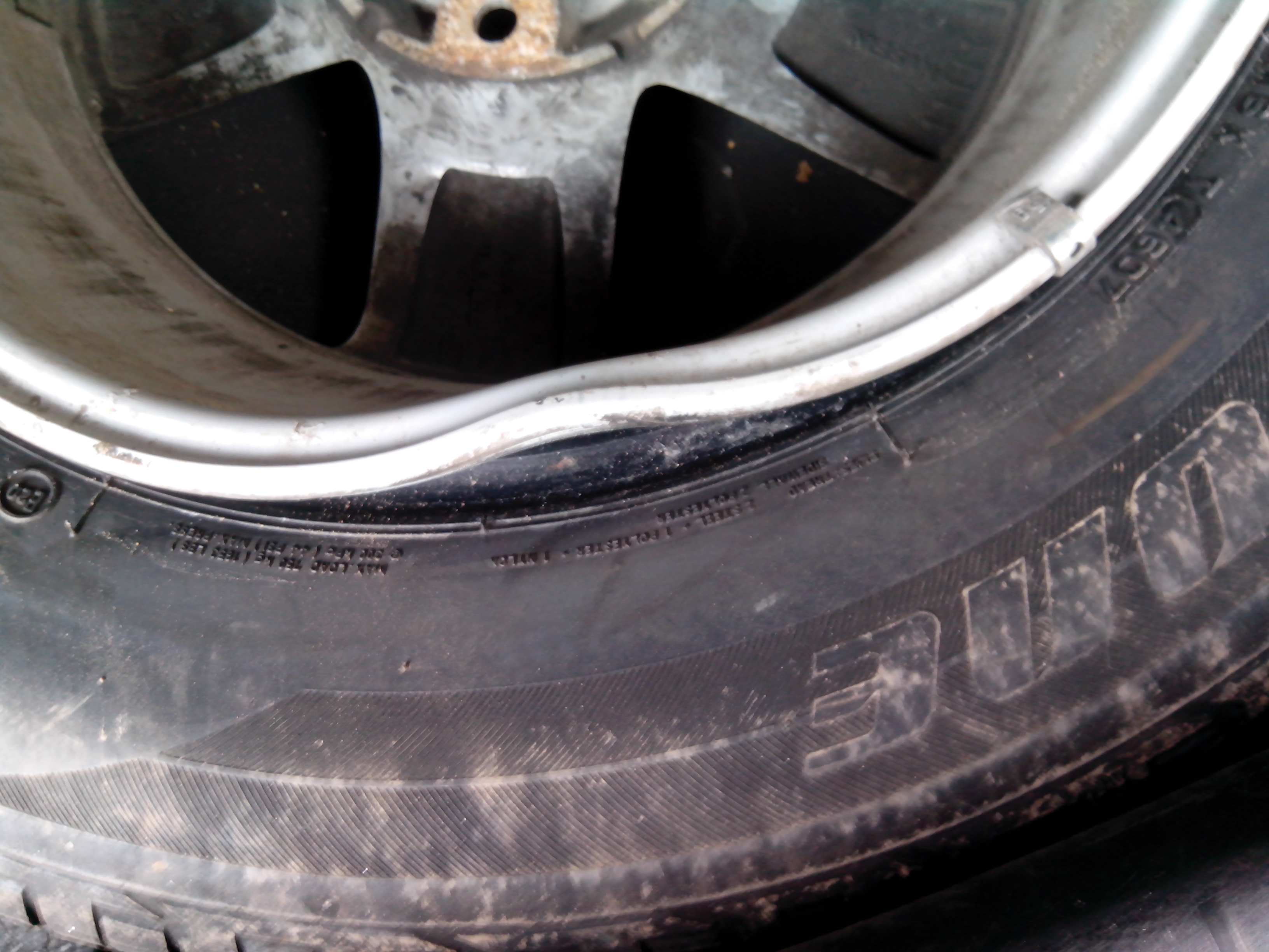

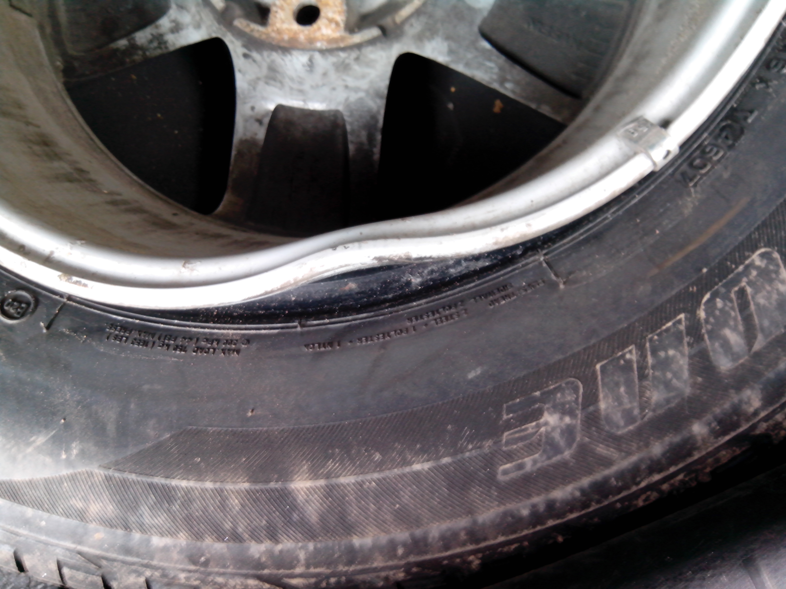

вот мой погнутый диск (резина просто накинута)
з.ы. на фото плохо видно, в реальности чуть хуже
з.з.ы. утром на шиномонтаже сказали, где его можно починить (не у них), сказали что нужно выгревать, выстукивать и ровнять. а то что я вчера вычитал в интернете, то выгревание - это самое зло

bykovdimaЧитай 36 сторінку цієї теми, Eskulap там випостив багато цікавих статей.
Я свій диск рівняв, правда такого явного вигину у мене не було. Рівняли на холодну.
Мій шеф, диск рівняв з підгрівом років зо два назад, катається до цих пір. Правда купив два запасних диска
Мені здається, що однозначної відповіді тобі не дасть ніхто. Вибір за тобою з врахуванням всіх за та проти.

На "любимом" шиномонтаже сказали, что нужно с выгреванием ровнять. Знакомый сказал, что можно без, и подсказал куда обратиться. Съезжу, пусть там посмотрят.

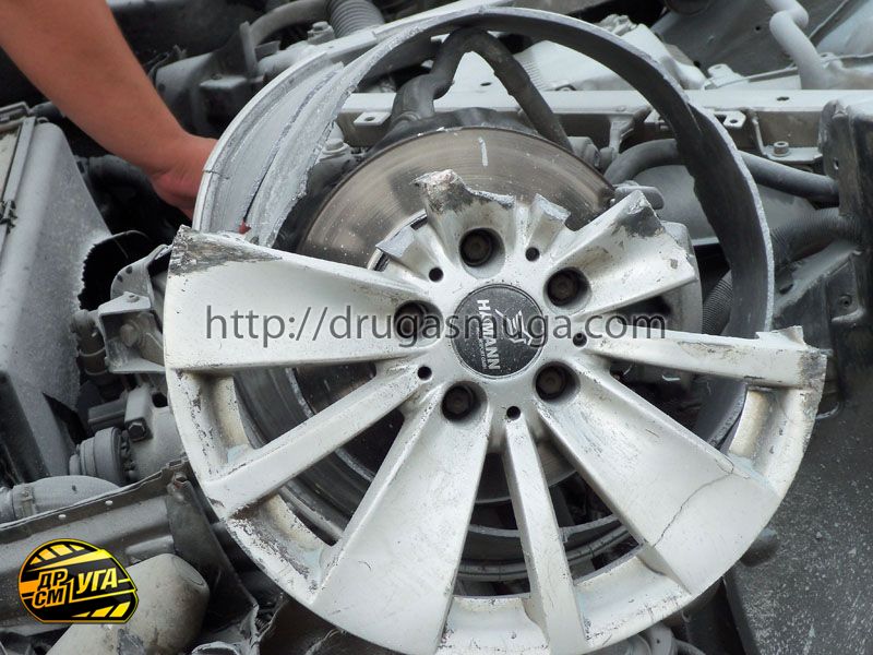

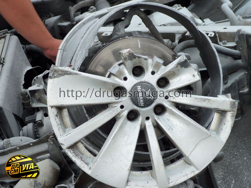

Хотел найти новость где-то 2-х годичной давности. На Богатырской возле Петровки девушка на бумере на большой скорости пересекла разделительный газон и влетела в припаркованную газель. Почему она заехала на бордюр? Нельзя утверждать, но возможно "прокатанный-реставрированный-выгнутый" диск разлетелся, резина там чаще всего низкопрофильная.

Ничего страшного на фото не вижу, мне бОльшую деформацию равняли и все ОК, диск до сих пор на старой машине катается.
Правда честно предупредили, что бывает при рихтовке идут трещины, тогда диск придется либо выкидывать, либо варить аргоном что не дешево. Впрочем у меня все обошлось без приключений, ничего варить не пришлось...

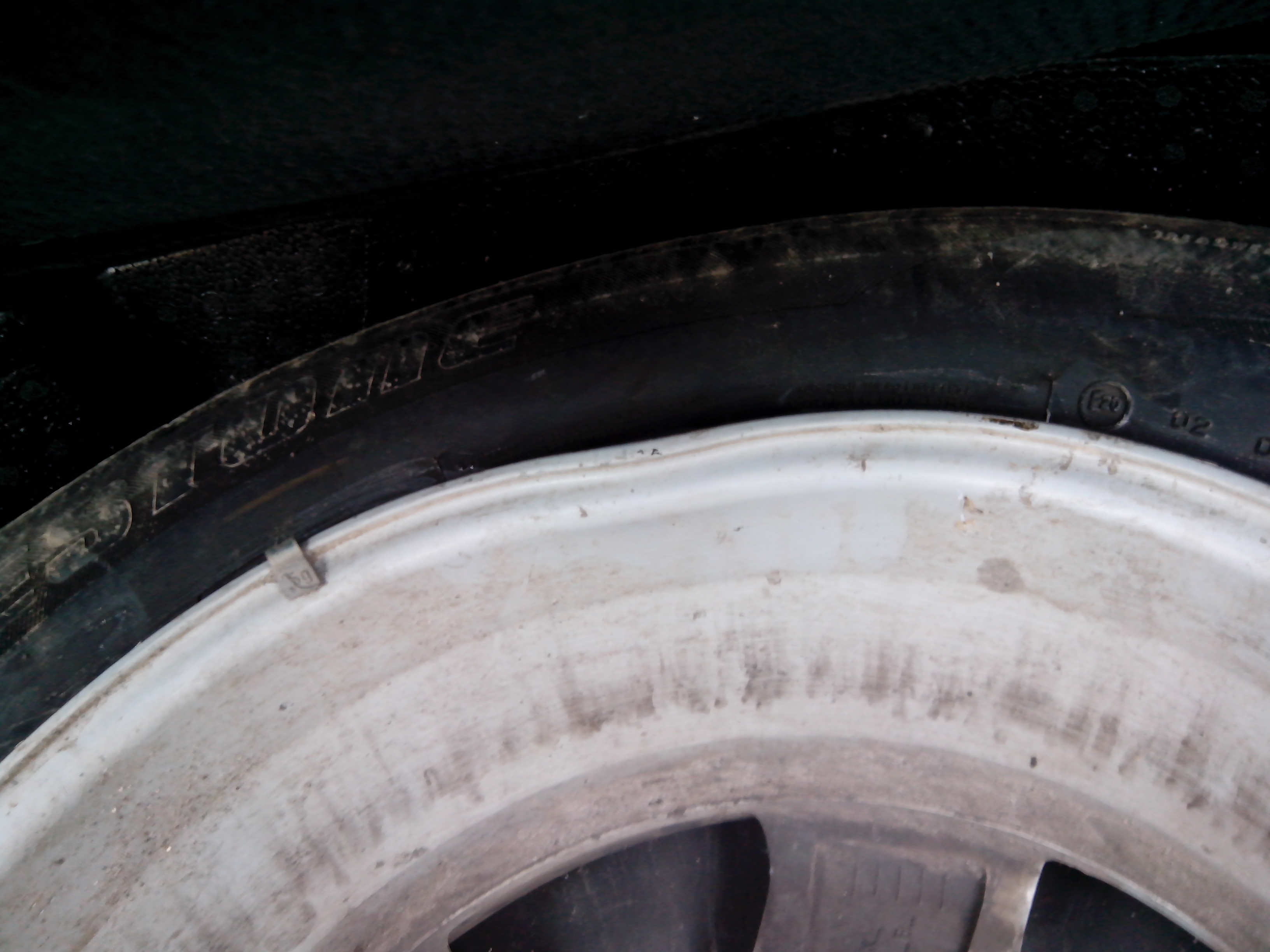

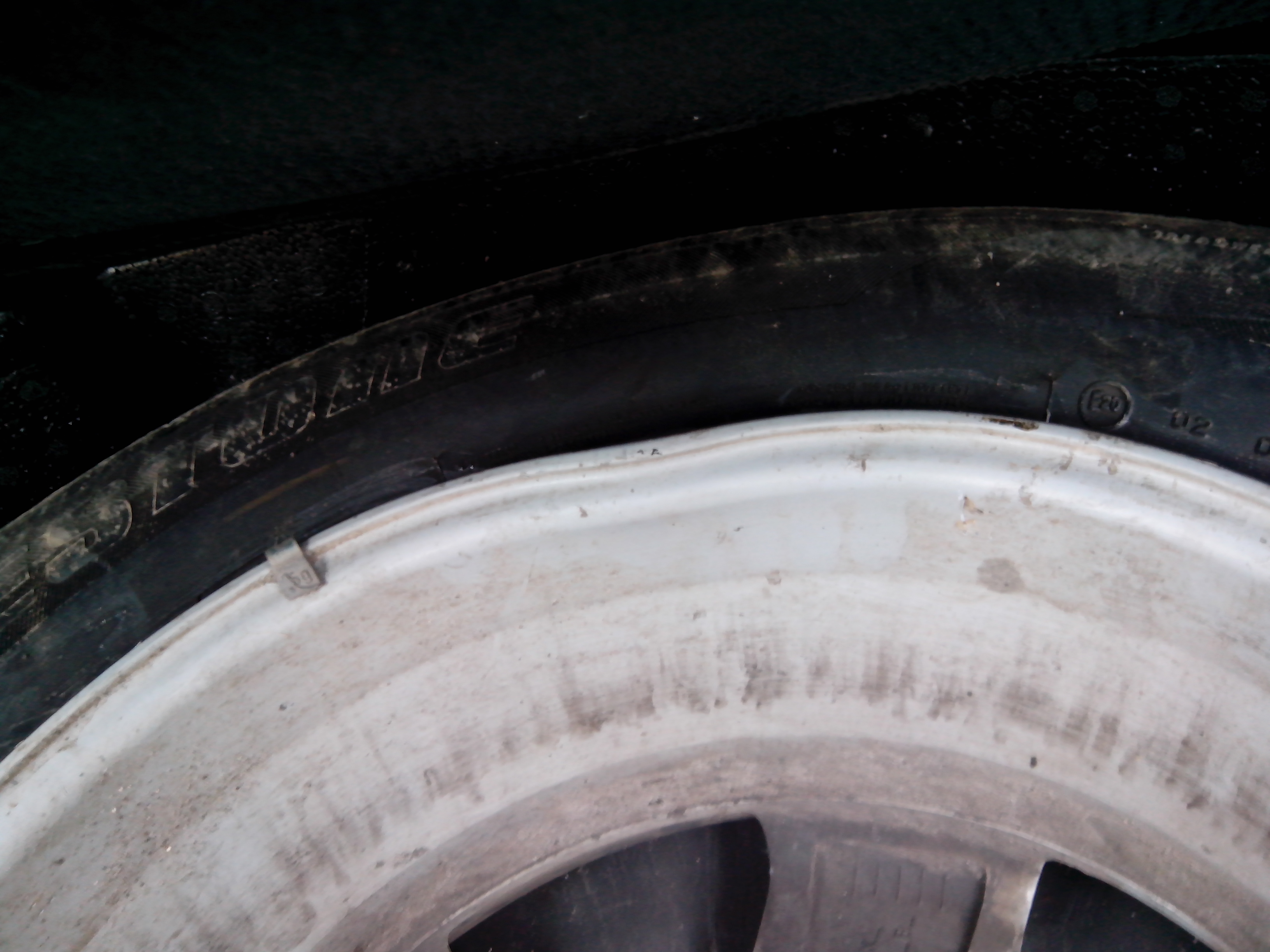

Вот с другого ракурса фото диска.
Там где катают, сказали без нагрева не получится.

Eskulap писал(а):Хотел найти новость где-то 2-х годичной давности. На Богатырской возле Петровки девушка на бумере на большой скорости пересекла разделительный газон и влетела в припаркованную газель. Почему она заехала на бордюр? Нельзя утверждать, но возможно "прокатанный-реставрированный-выгнутый" диск разлетелся, резина там чаще всего низкопрофильная.
Нашел.
http://drugasmuga.com/dtp/BMW_16545.htmlФото диска:

Отремонтировал свое колесо. Поставил его на зад. Заднее правое тоже оказалось погнутым, но не так сильно. Так что мне крупно повезло, что на трассе, в 600км от дома, посреди ночи, спустило только одно колесо.
