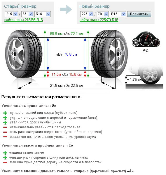

Eskulap писал(а):О какого плана на следующее лето хочу
http://hotline.ua/auto/avtoshiny-i-moto ... 461-239045
А именно вот эта модель http://hotline.ua/auto-avtoshiny-i-moto ... 0r16_103t/
только их в Украине всего 3 штуки есть
А 3 штуки это здесь? http://www.4tyres.ua/buy/goodyear_wrang ... _R16_103T/

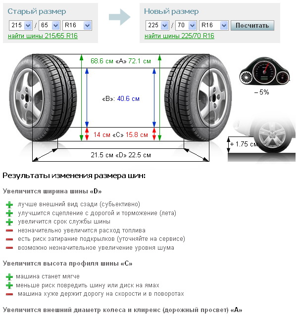

Eskulap а не сильно ты хочешь увеличить размер? Боюсь, что будет затирать...
В 3 интернет магазинах по 3 шт. = 9 покрышек :smile: но нет просто они все продают одни и те же покрышки - с одного склада :smile:

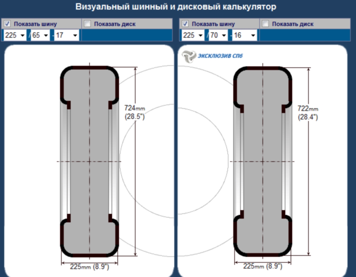

Ghorgh писал(а):А 3 штуки это здесь? http://www.4tyres.ua/buy/goodyear_wrang ... _R16_103T/
Эти 3 колеса производства ЮАР лежат уже не меньше года где-то на складе, я еще в прошлом году у одного шинника уточнял, больше на наших складах нет.
Здесь в паралельной ветке одноклубник на 17-х повышает профиль до 65, а это на 2 мм. выше моих нынешних. Такие как я хочу всего на 5 мм.выше, может и не будут тереть.
Да, о размер 225/70 выше но и шире на 1 см...а производство данной модели - только ЮАР.

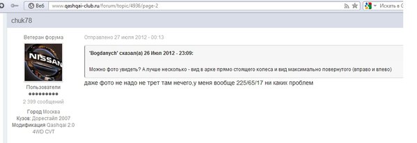

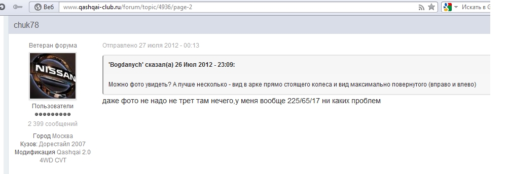

Сообщение Eskulap » Пт окт 25, 2013 08:23:18
Ghorgh писал(а):Да, о размер 225/70 выше но и шире на 1 см...а производство данной модели - только ЮАР.
http://www.qashqai-club.ru/forum/topic/4936/page-2
Нормально станут!
