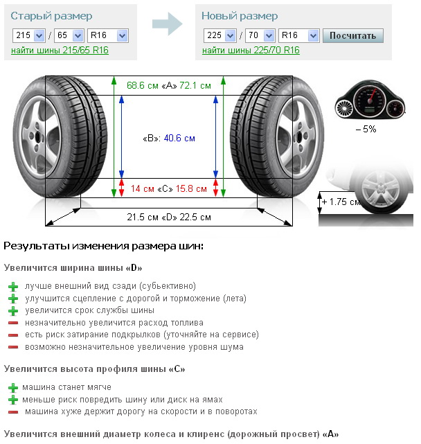

Сообщение Eskulap » Сб сен 07, 2013 19:29:52
Ghorgh писал(а):А 3 штуки это здесь? http://www.4tyres.ua/buy/goodyear_wrang ... _R16_103T/
Eskulap а не сильно ты хочешь увеличить размер? Боюсь, что будет затирать...
Эти 3 колеса производства ЮАР лежат уже не меньше года где-то на складе, я еще в прошлом году у одного шинника уточнял, больше на наших складах нет.
Здесь в паралельной ветке одноклубник на 17-х повышает профиль до 65, а это на 2 мм. выше моих нынешних. Такие как я хочу всего на 5 мм.выше, может и не будут тереть.

Сообщение Ghorgh » Сб сен 07, 2013 19:58:40
Да, о размер 225/70 выше но и шире на 1 см...а производство данной модели - только ЮАР.

Сообщение Eskulap » Пт окт 25, 2013 08:23:18
Ghorgh писал(а):Да, о размер 225/70 выше но и шире на 1 см...а производство данной модели - только ЮАР.
http://www.qashqai-club.ru/forum/topic/4936/page-2
Нормально станут!
