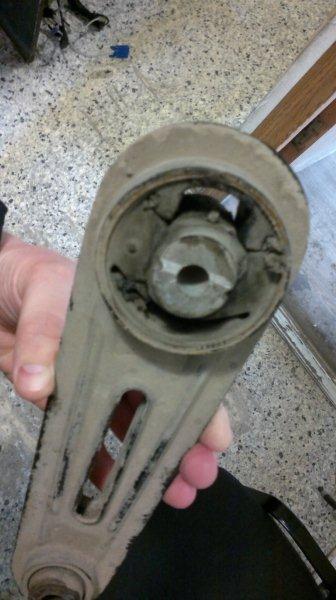

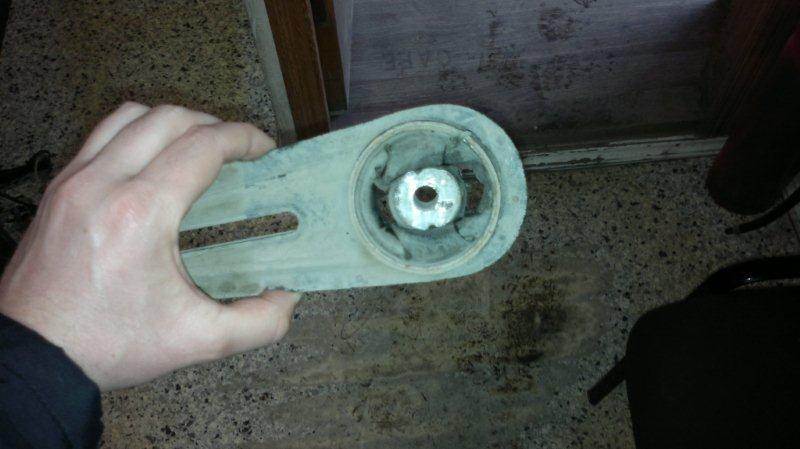

Доброго дня! Ну вот наконец добрался я до своего стука при троганьи.
порвалась подушка реактивной тяги ... при пробеге 50К честно говоря оригиналу не доверяю.
Читал,что умельцы подбирали от renault . Как долго она служит по отношению к родной? и остался ли номер детали?
Подбирали сегодня на сервисе.. Вроде подходит BMW, но надо немного дорабатывать. Зато сказали ,что забуду про эту проблему вообще.
Поделитесь опытом!

Есть подушка от рено, подходит идеально, цена 250 грн.

опытом не поделюсь, но пару дней назад заменил свою порванную вхлам на аналог от рено.
спасибо Алексею, и цена адекватная - 250 грн против 680 за оригинал.

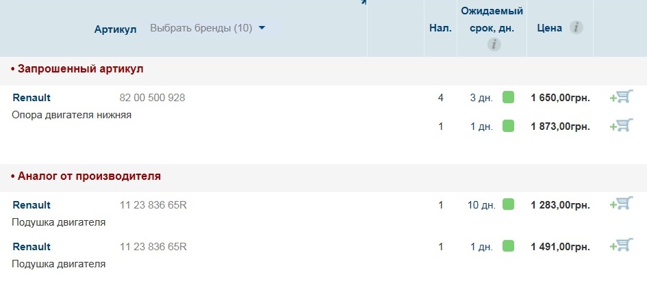

Сколько сейчас стоит нижняя подушка ориг. и от рено- никто не сориентирует ?

лучше Алексея никто не сориентирует, но смысла ставить оригинал нет никакого(разница в цене почти в два раза), где-то год назад оригинал стоил около 600, рено - около 300.

на данный момент оригинал стоит 800 грн , по рено , если верить екзисту то около 1200 грн , так что времена меняются товарищи

что-то странное, ибо только что мне на меган выдало 390 грн.

Ant0n писал(а):что-то странное, ибо только что мне на меган выдало 390 грн.
мы тоже с ребятами нашли за 370грн,буду пробовать его.
