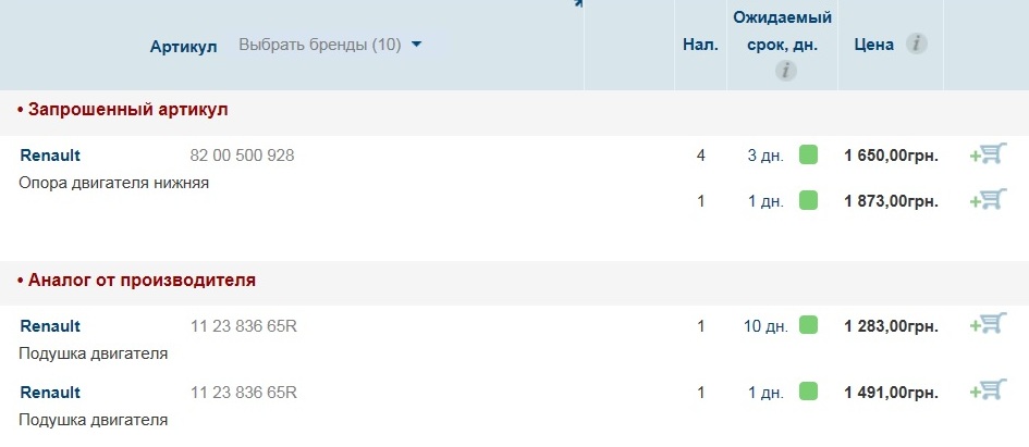

Сколько сейчас стоит нижняя подушка ориг. и от рено- никто не сориентирует ?

на данный момент оригинал стоит 800 грн , по рено , если верить екзисту то около 1200 грн , так что времена меняются товарищи

Сообщение Ant0n » Пн май 25, 2015 21:52:11
что-то странное, ибо только что мне на меган выдало 390 грн.

Ant0n писал(а):что-то странное, ибо только что мне на меган выдало 390 грн.
Это видимо неоригинал
мы тоже с ребятами нашли за 370грн,буду пробовать его.
