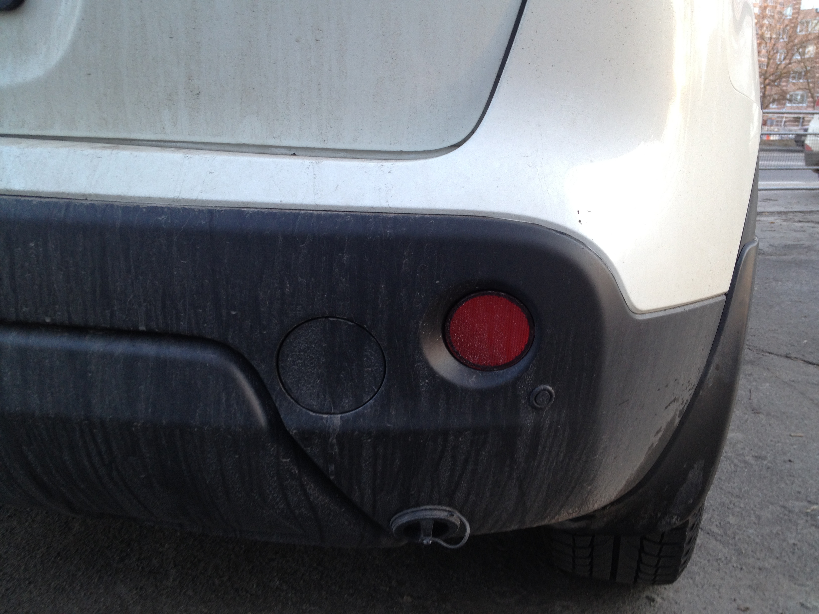

Как и обещал, вот так установленно заправочное.

Митя писал(а):Заправка выведена в люк.
Это при каждой заправке нужно доставить и давать переходник?

Сообщение oreh » Вт апр 12, 2016 08:51:00
нет, не нужно, я тут выкладывал свои фотки, установка в люк без каких-либо доп переходников во время зарядки... вот все никак не сфоткаю процесс зарядки, как втыкается пЕстоль

Сообщение Tabarik » Вт апр 12, 2016 09:05:46
Почему пишут "Заправочное устройство вывели под лючок бензобака, очень удобно, правда нужно каждые раз прикручивать переходник" и фото выкладывают с переходником как для бытовых баллонов?

Сообщение oreh » Вт апр 12, 2016 09:32:56
Tabarik писал(а):Почему пишут "Заправочное устройство вывели под лючок бензобака, очень удобно, правда нужно каждые раз прикручивать переходник" и фото выкладывают с переходником как для бытовых баллонов?
потому что так делают в большинстве случаев, но на кашкае достаточно места, чтобы вкорячить полноценное заправочное. найди мои фотки - поймешь, если интересно
ПС. на всякий случай, уточню. Я не агитирую за лючек бензобака и себе планировал ставить под бампер или в бампер, но так получилось. Не планировал потому шо не очень хотелось чтобы газовая магистраль, пусть и небольшая + соединение с заправочным были чем-то закрыты, +не хотел, чтобы лишний раз снимали подкрылок.

oreh, если есть под рукой и не трудно - запости фото ещё раз.
