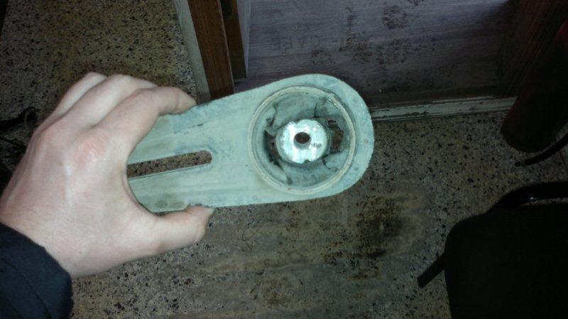

Сообщение yuras » Сб апр 07, 2012 12:07:24
Доброго дня! Ну вот наконец добрался я до своего стука при троганьи.
порвалась подушка реактивной тяги ... при пробеге 50К честно говоря оригиналу не доверяю.
Читал,что умельцы подбирали от renault . Как долго она служит по отношению к родной? и остался ли номер детали?
Подбирали сегодня на сервисе.. Вроде подходит BMW, но надо немного дорабатывать. Зато сказали ,что забуду про эту проблему вообще.
Поделитесь опытом!

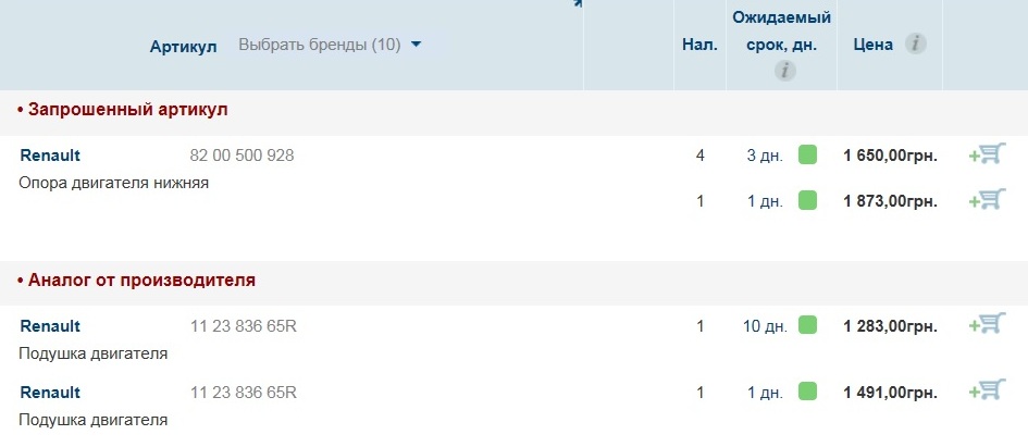

Сколько сейчас стоит нижняя подушка ориг. и от рено- никто не сориентирует ?

Re: вот он стук и вибрация.
Сообщение Ant0n » Пн май 25, 2015 18:31:02
лучше Алексея никто не сориентирует, но смысла ставить оригинал нет никакого(разница в цене почти в два раза), где-то год назад оригинал стоил около 600, рено - около 300.

Сообщение Alexsoff » Пн май 25, 2015 21:16:53
на данный момент оригинал стоит 800 грн , по рено , если верить екзисту то около 1200 грн , так что времена меняются товарищи
Сообщение Ant0n » Пн май 25, 2015 21:52:11
что-то странное, ибо только что мне на меган выдало 390 грн.
Сообщение oleg_t » Пн май 25, 2015 22:29:13
Ant0n писал(а):что-то странное, ибо только что мне на меган выдало 390 грн.
Это видимо неоригинал
Сообщение Rack » Пн май 25, 2015 23:08:24
мы тоже с ребятами нашли за 370грн,буду пробовать его.
