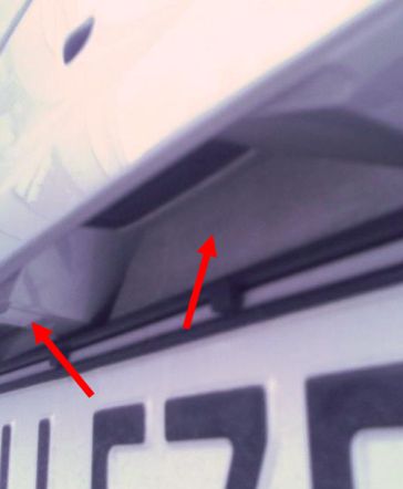

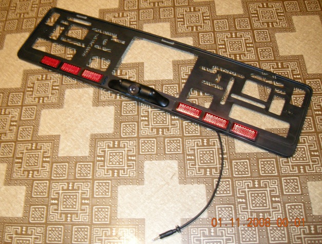

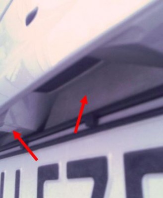

Сообщение flex » Сб ноя 01, 2008 00:21:49
Мацони писал(а):Не понял!!! А куда ты ее там врезать собираешься?
Как вариант, рассматриваю возможность врезания камеры в накладку задней двери (не в саму дверь)... потенциальные места показаны стрелками.
Ваще у меня на выбор имеютцо две камеры...
Одна для крепления на номерной рамке (подаренная к новой голове 8801). Главный недостаток - внешний монтаж на рамке, что означает потенциальную привлекательность и доступность для воров.
Другая врезаемая (для неё удачно приспособил штатный держатель парктроника для крепления под углом, купленный у дилера за 16 грн). Главный недостаток - необходимость врезания в кузов либо в бампер.
Перед тем, как принять решение на какой камере сделать выбор, для начала хочу посмотреть, оценить, примерить и взвесить каждый из вариантов монтажа...
Камера, вмонтированная в номерную рамку
Врезная камера (с надетым подиумом парктроника), подключенная к новой голове
Потенциальные места установки врезной камеры

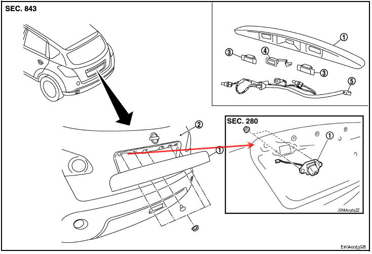

Сообщение AnD345 » Сб ноя 01, 2008 08:22:59
В задней двери должна быть дырка под родную камеру.
Снимешь обшивку, обрати внимание в районе левого фонаря подсветки номера.
Дверь багажника.rar
Navi Pack LE+ 2.0 4WD CVT A52G

Сообщение flex » Сб ноя 01, 2008 11:36:56
AnD345
Ценная инфа... спасибо!
Если накладку легко заменить, то глумитцо над дверью не хотелось бы 8)
Если таки дырка там обнаружитцо, рассмотрю более щадящий (однак не дешёвый) вариант - заказать у дилера новую накладку двери и родную камеру под Нави как запчасти. А эти кому-нить задарю... 8)

Сообщение flex » Сб ноя 01, 2008 14:33:06
gulco
Спасибо за фотки... чудненько!
Как узнаю цены на эти запчасти (накладка и камера для Нави), сообчу и приму решение шо буим робыты. 8)
У официалов штатная камера заднего вида коштует 6250 грн. :shocked: + накладка задней двери 500 грн...
ИТОГО = 6750 грн. ахвигеть!!!!!!!!! :mad:
Наверно, поставлю сначала номерную рамку с камерой... Якшо сорвут, буим думать дальше.
Но штатным запчастям за такое бабло - ОТКАЗАТЬ!!! [-(

Сообщение flex » Вс ноя 02, 2008 11:18:49
Мацони
Согласен.... и этот вариант тоже рассматривается (для чего и надел на врезную камеру штатный держатель для парктроника).
Однак у меня уже стоят штатные парктроники в заднем бампере, и они хороши при подъезде к соседнему авто, высокому бордюру или стене... Но на открытый люк, глубокую выбоину или торчащий торцом вперёд металлич. штырь (напр. арматуру или уголок) парктроник практически не реагирует.
Имхо, низкоразмещённая камера в бампере будет больше ограничена в вертикальном секторе обзора, но точнее оценивать объекты по высоте... кроме того, такая камера смотрит обычно горизонтально (не под углом) и низкорасположенное солнце (утром или вечером) сзади авто может её слепить.
И наоборот, камера над номером смотрит под углом и имеет лучший сектор обзора, но хуже оценивает высоту объектов.
Пока голова у меня дома (не в машине) экспериментирую с камерой по высоте и углам обзора.... 8)
