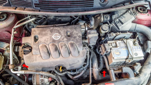

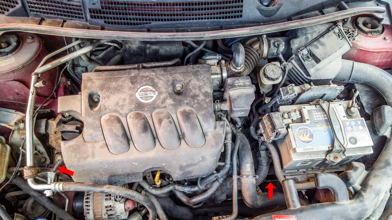

так приключилось что однажды на приборке загорелся "Джеки-Чан"... погнал на диагностику - катализатор
Подзабил немного ездил так... потом вторая напасть... приехал на дачу к отцу, а ехать назад не смог завестись... втягивающее реле щёлкает, а стартер не крутит...заводили с "толкача".
Приехал домой, заглушил машину... думаю дайка проверю - завелась. потыркал раз 5 в подряд - заводится зараза! Ага... значит стартер жив! Проблема в электрике!
С утра проснулся, думаю ну что.. на холодную снова толкать? Нет... завелась. Поехал в гараж смотреть что к чему
Сначала проверил провода на стартер - там всё отлично, "+" приходит конкретным проводом клеммой под гайку.
Значит проверяем что там с массами. Массы на двигатель у нас идёт две!
массы двигателя

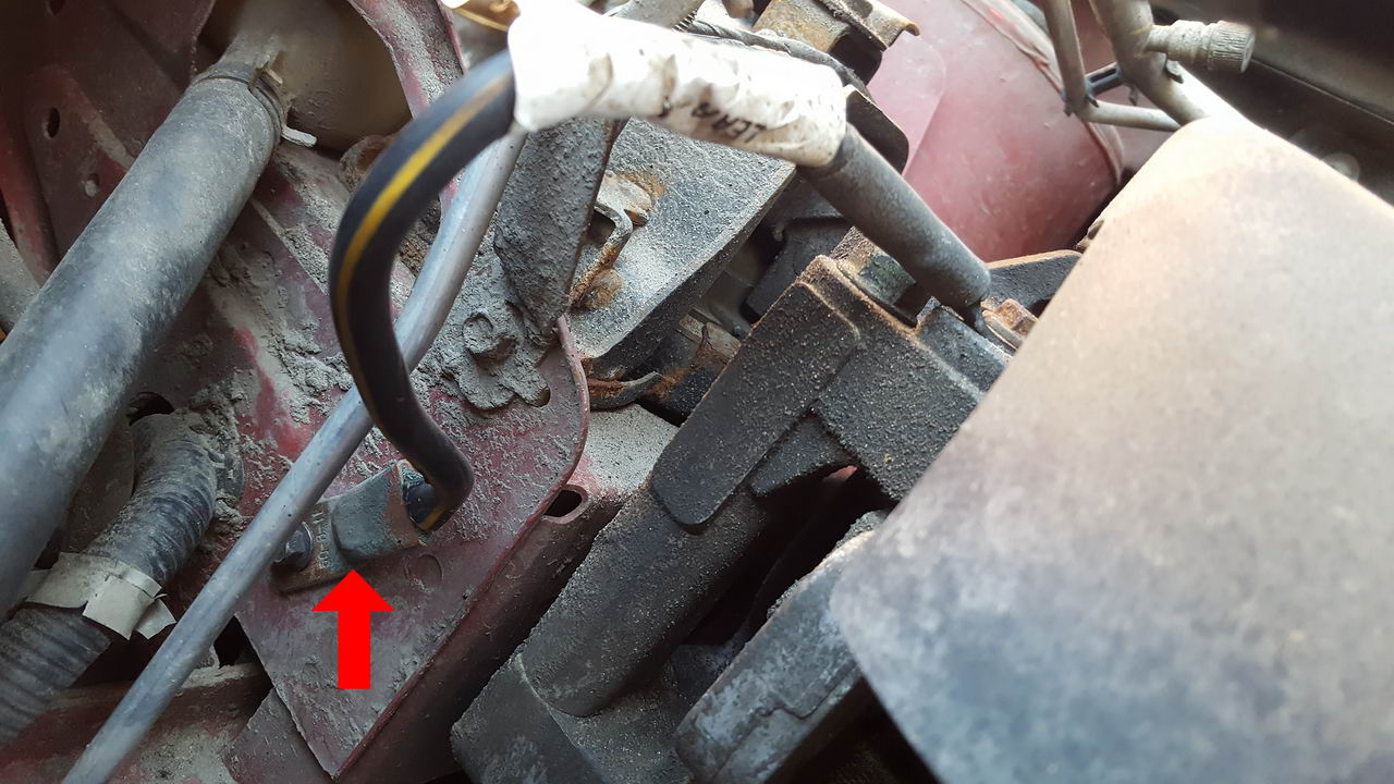

Первая масса приходит с кузова автомобиля коротким проводом

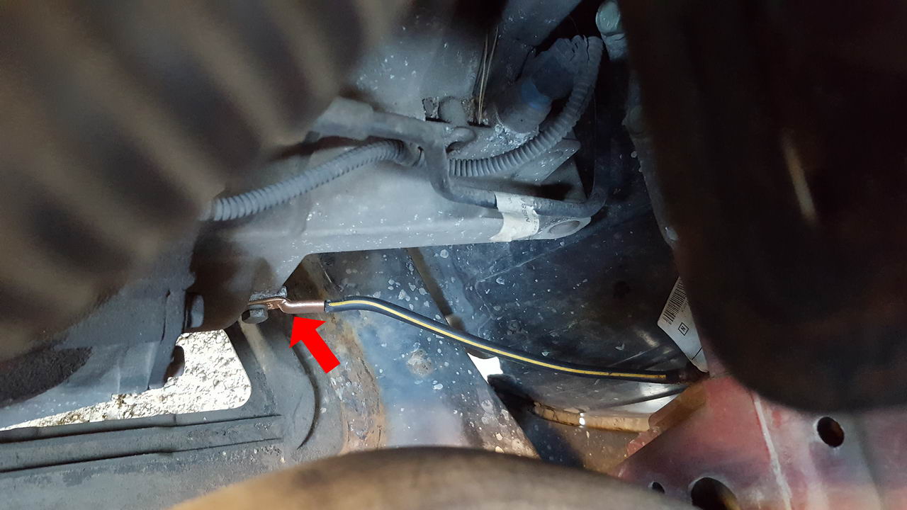

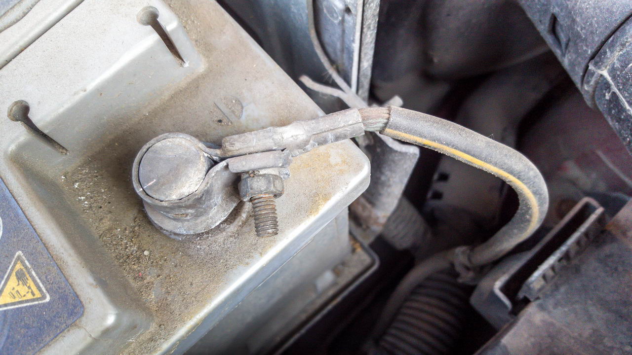

Вторая масса приходит с аккумулятора, за передним левым колесом она "контачится" с кузовом и заканчивается клеммой на двигатель под болт. Подробнее про её описано в этой ветке

Ну так вот.... нижняя клемма не контачила вообще... какойто рукожоп прикрутил его болтом со срезанной резьбой, туда набилось грязи и прощай контакт, а двигатель брал массу с короткого провода слева, у которого болт прижимающий к кузову клемму канкретно заржавел. После того как всё почистил, поставил новые клеммы (купил на стройрынке, отрезал, зачистил проводы и забил молотком клемму) машинка бодро заводится и ПРОПАЛ "ДЖЕКИ ЧАН"!!!
