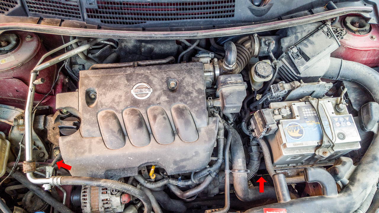

так приключилось что однажды на приборке загорелся "Джеки-Чан"... погнал на диагностику - катализатор
Подзабил немного ездил так... потом вторая напасть... приехал на дачу к отцу, а ехать назад не смог завестись... втягивающее реле щёлкает, а стартер не крутит...заводили с "толкача".
Приехал домой, заглушил машину... думаю дайка проверю - завелась. потыркал раз 5 в подряд - заводится зараза! Ага... значит стартер жив! Проблема в электрике!
С утра проснулся, думаю ну что.. на холодную снова толкать? Нет... завелась. Поехал в гараж смотреть что к чему
Сначала проверил провода на стартер - там всё отлично, "+" приходит конкретным проводом клеммой под гайку.
Значит проверяем что там с массами. Массы на двигатель у нас идёт две!
массы двигателя

Первая масса приходит с кузова автомобиля коротким проводом

Вторая масса приходит с аккумулятора, за передним левым колесом она "контачится" с кузовом и заканчивается клеммой на двигатель под болт. Подробнее про её описано в этой ветке

Ну так вот.... нижняя клемма не контачила вообще... какойто рукожоп прикрутил его болтом со срезанной резьбой, туда набилось грязи и прощай контакт, а двигатель брал массу с короткого провода слева, у которого болт прижимающий к кузову клемму канкретно заржавел. После того как всё почистил, поставил новые клеммы (купил на стройрынке, отрезал, зачистил проводы и забил молотком клемму) машинка бодро заводится и ПРОПАЛ "ДЖЕКИ ЧАН"!!!
ПРЕЖДЕ ЧЕМ ЕХАТЬ МЕНЯТЬ КАТАЛИЗАТОР, ЛЯМБДА-ЗОНДЫ, И Т.Д. - ЗАЧИСТИТЕ МАССЫ!!!
есть подозрение что для корректной работы обоих лямбд на корпусе должна быть "масса"...
За это сообщение автора BAX поблагодарили: 5

BAX писал(а):есть подозрение что для корректной работы обоих лямбд на корпусе должна быть "масса"...
Есть подозрение что ты просто сбросил ошибку катализатора путем отключения аккумулятора от массы :D

oleg_t писал(а):Есть подозрение что ты просто сбросил ошибку катализатора путем отключения аккумулятора от массы :D
Такого же мнения.
Такого же мнения.
Если так, то опять бы вылезла вскоре.
массу не сбрасывал, т.к. клемму с аккумулятора не снимал, а, следовательно, в кузову контакт был.. да и радио играло всегда
До этого ошибку сбрасывал с компа 2 раза - загоралась в течение суток повторно!
