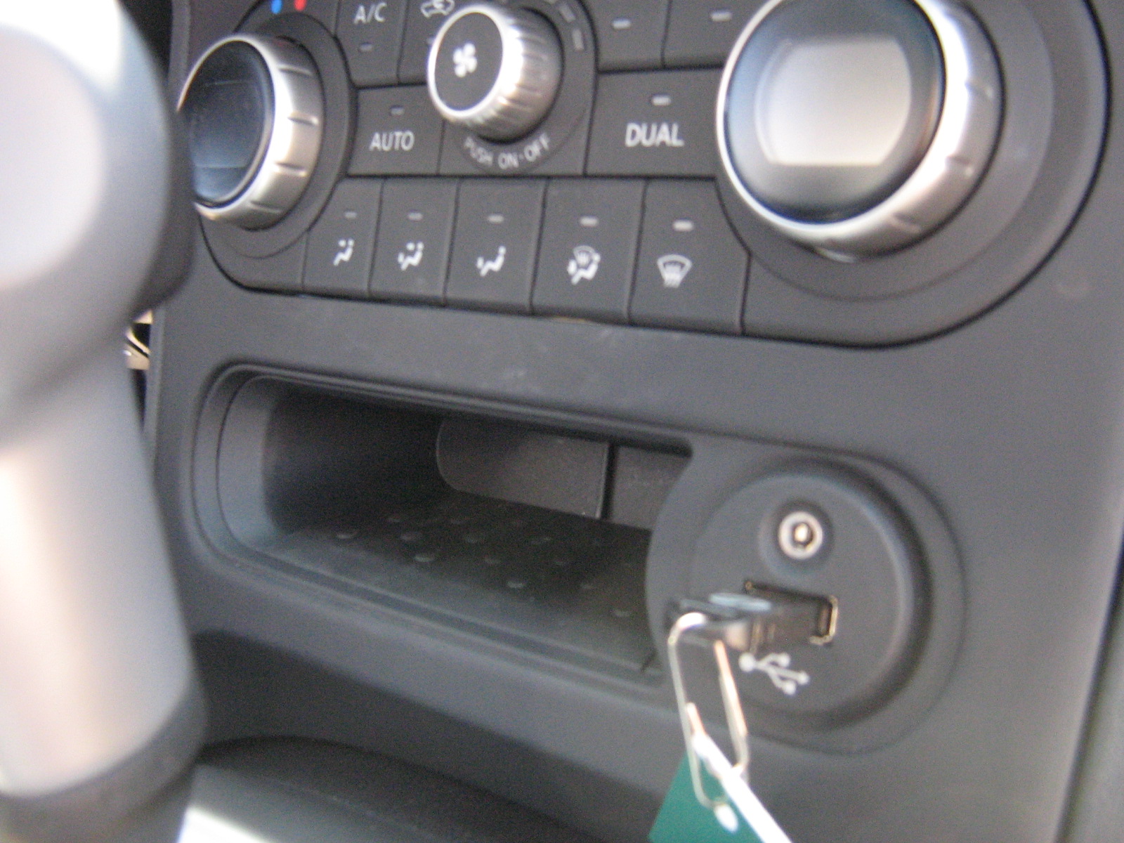

Оно то, конечно, «широко и глубоко», но флешка в подлокотнике занимает его целиком и полностью. Единственно, что скрыта от глаз и можно ее не вынимать. 8)
Но было замечено, что у флешки горит светодиод и она иногда даже греется (когда автомобиль полностью выключен). Может это временно и через 10 минут все обестачивается. Но не приятно. :evil:
Хотел найти новое место для флешки, чтобы и удобно и скрыто.

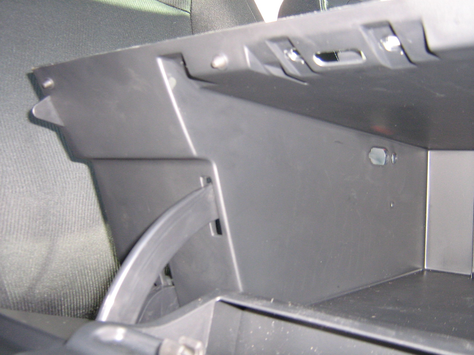

Смотрел и в бардачок.
Бардачок

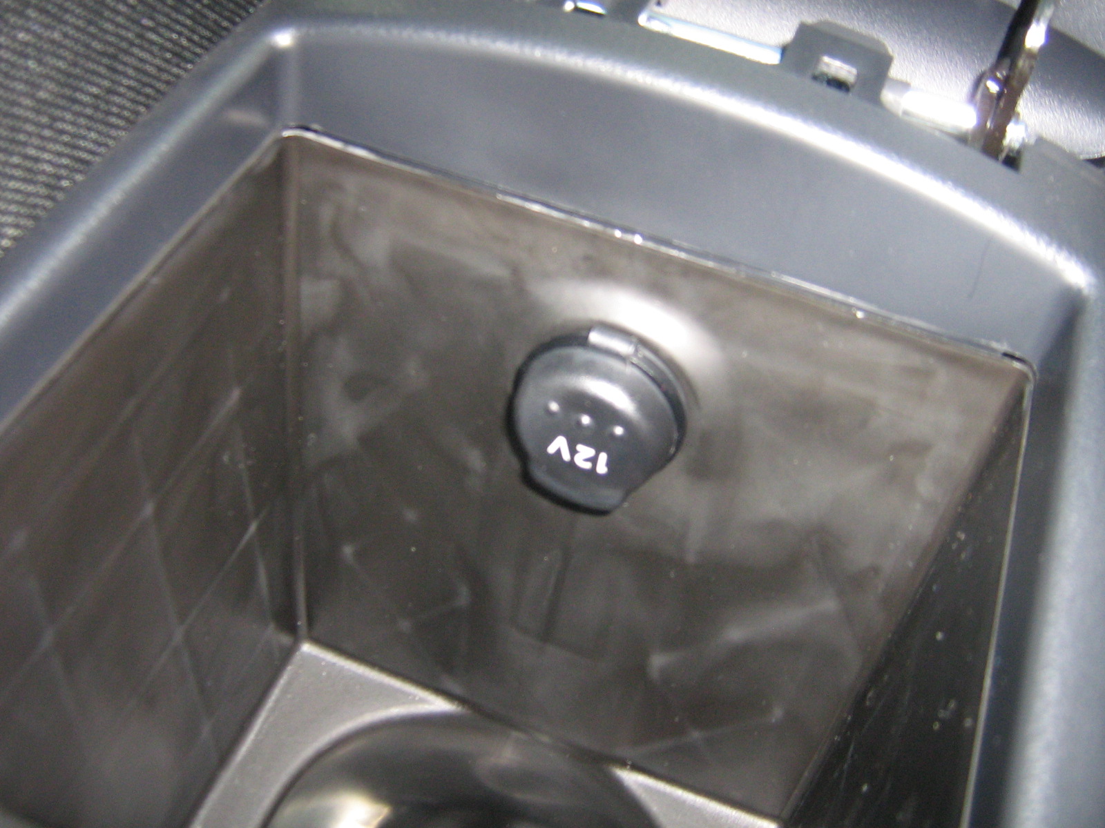

И в карман у розетки под блоком управления климатом.
Вот оно - снятое с машины

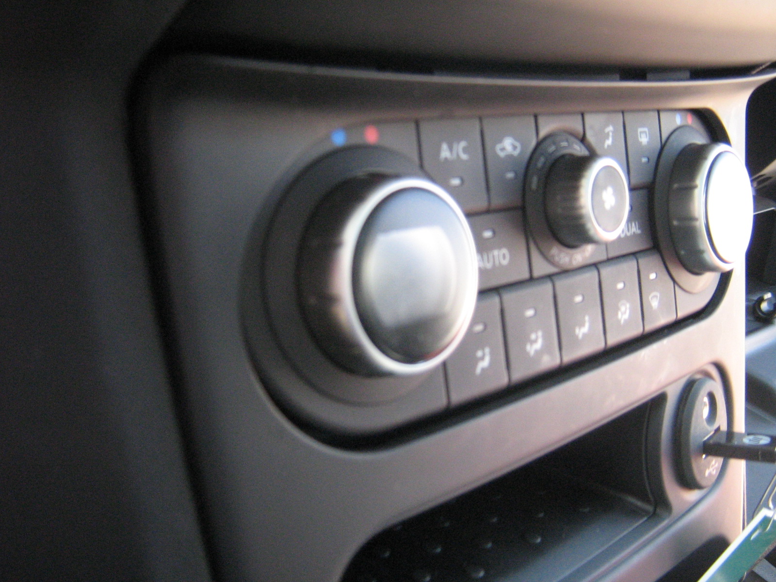

В итоге вышло просто удобно.

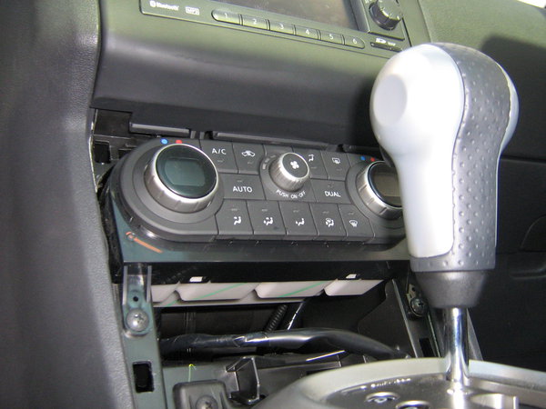

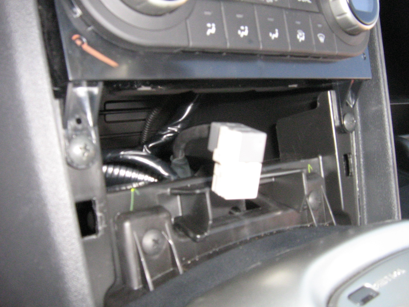

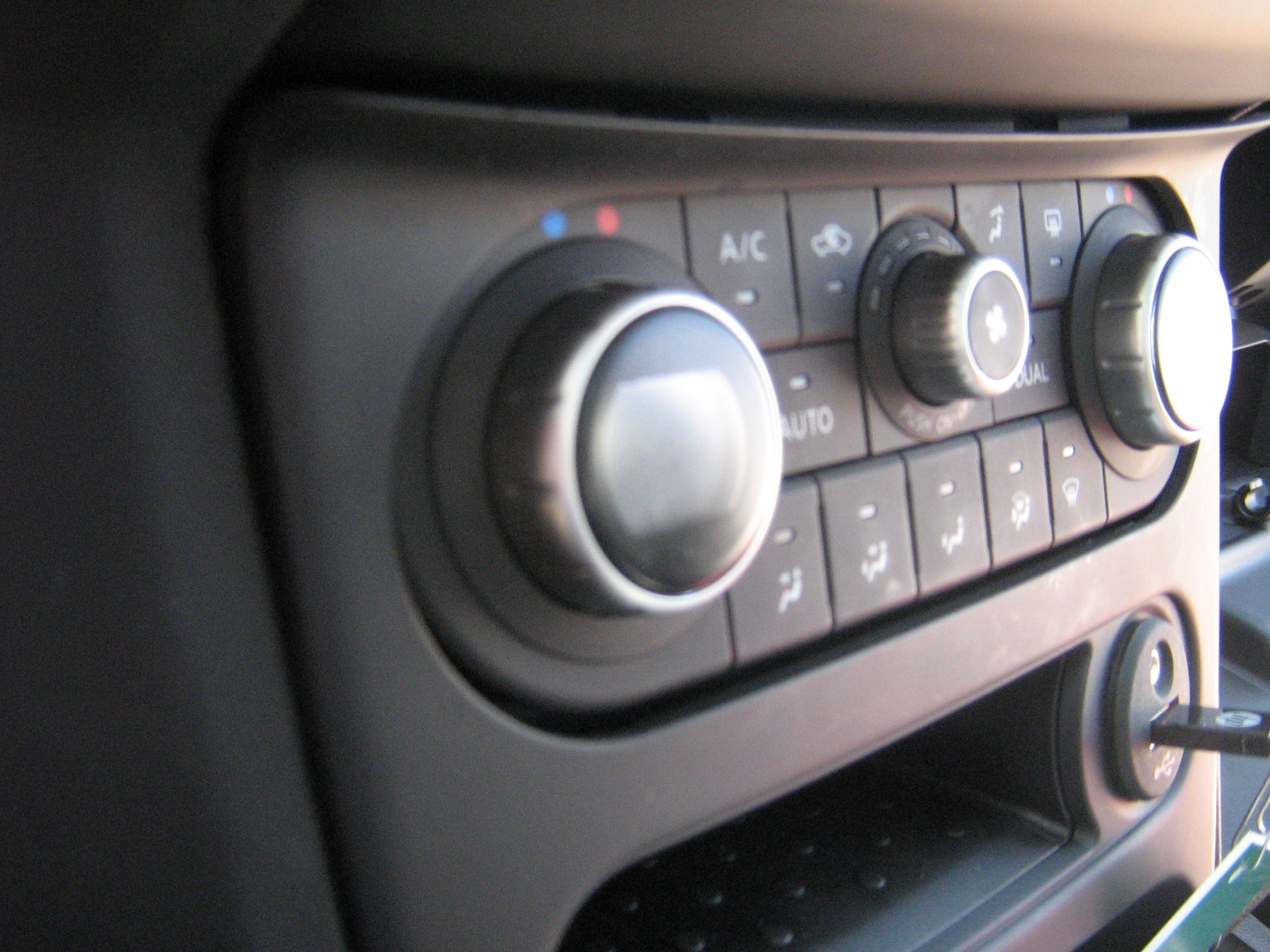

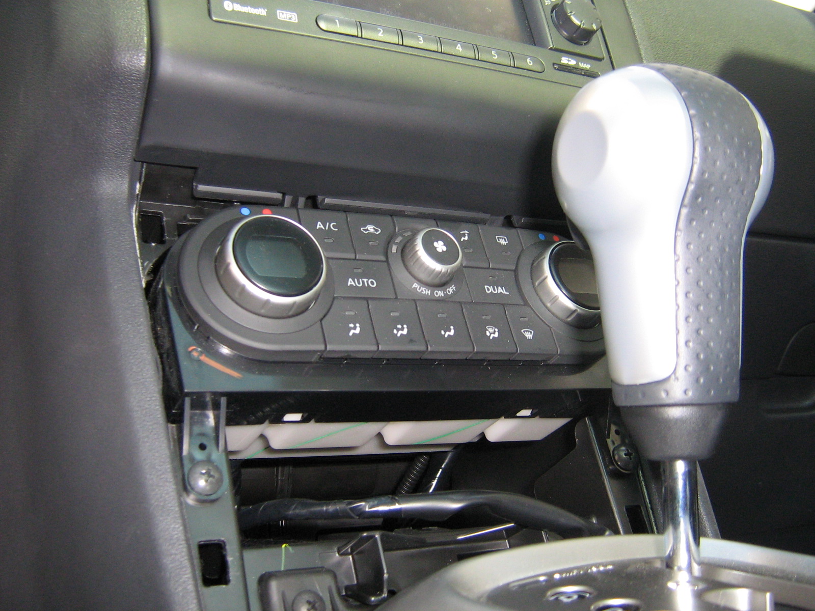

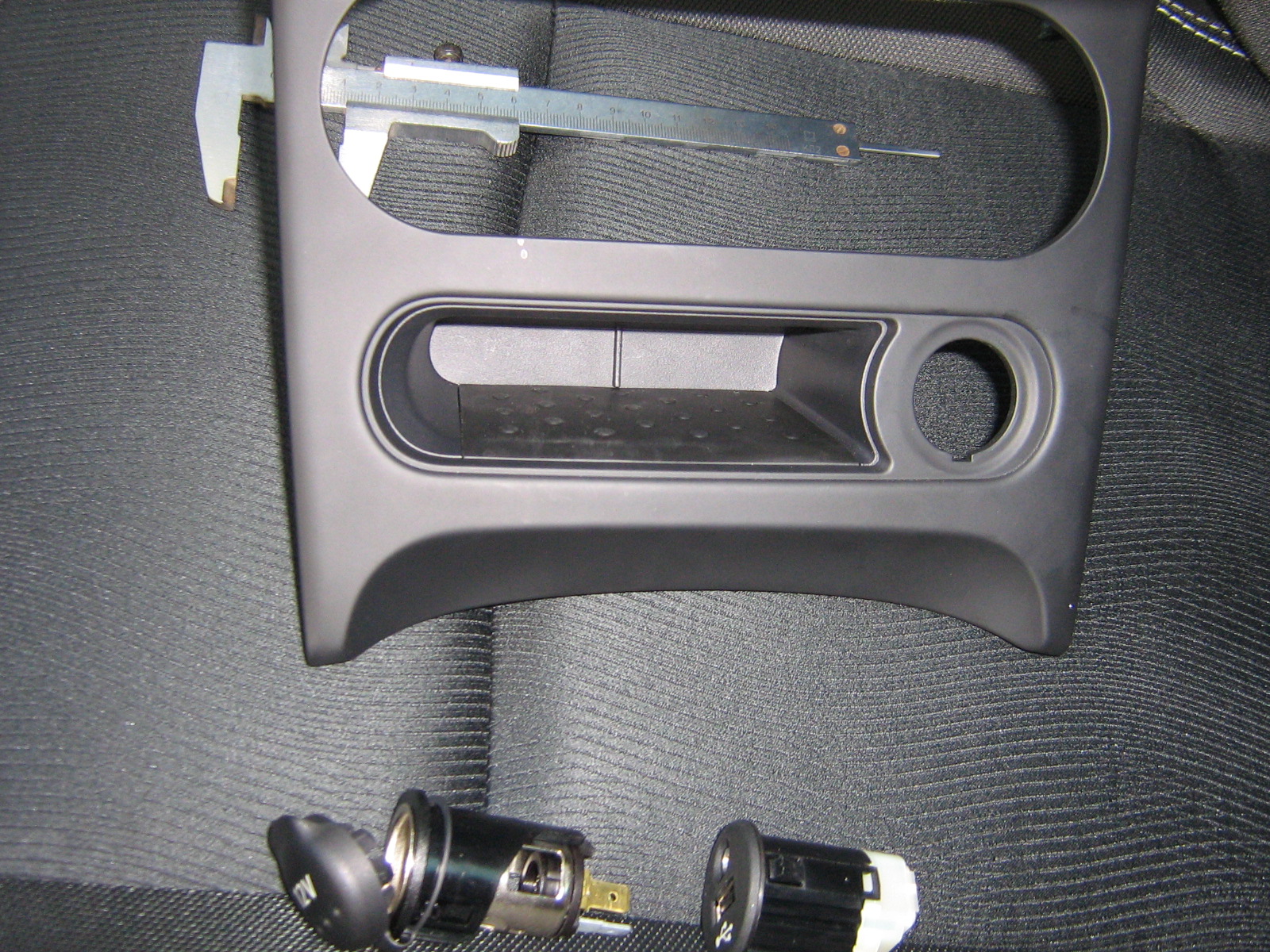

Разобрал облицовку блока управления климатом.

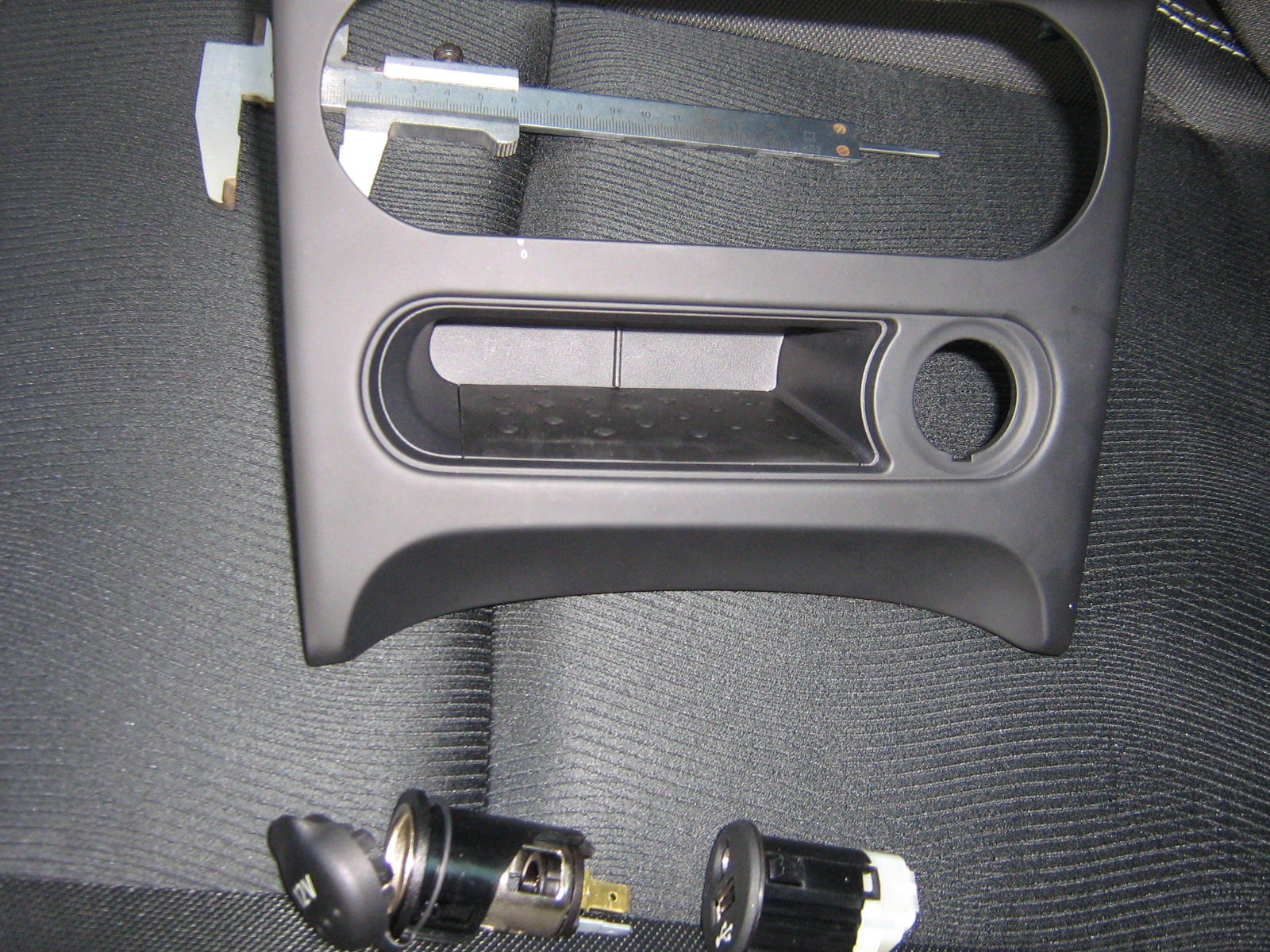

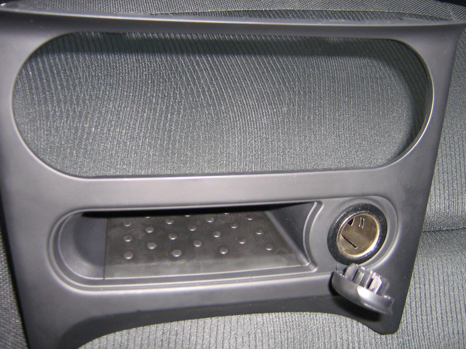

Замерил отверстия у розетки 12В и USB-порта (с AUX-ом). Они одинаковы!
Навело на определенные мысли.

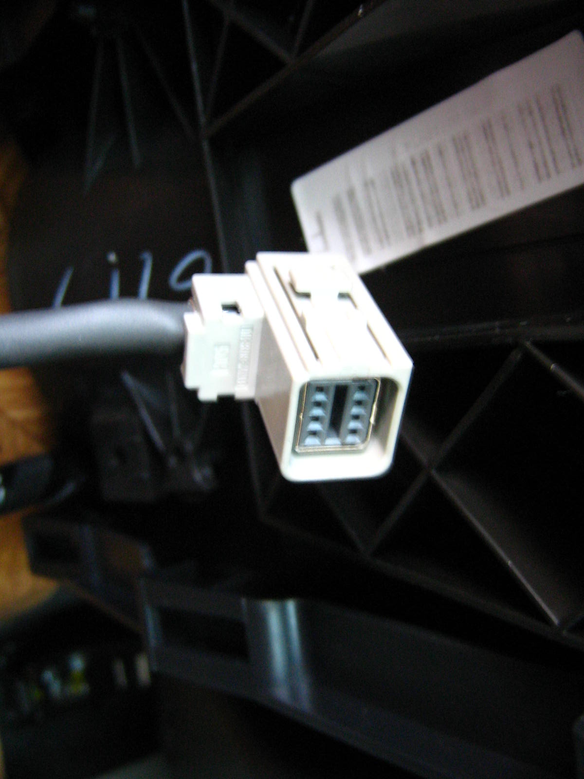

Долго думал – может не стоит… Но разобрать разъем USB-порта не смог (или не решился).
Вот его не стал разбирать!

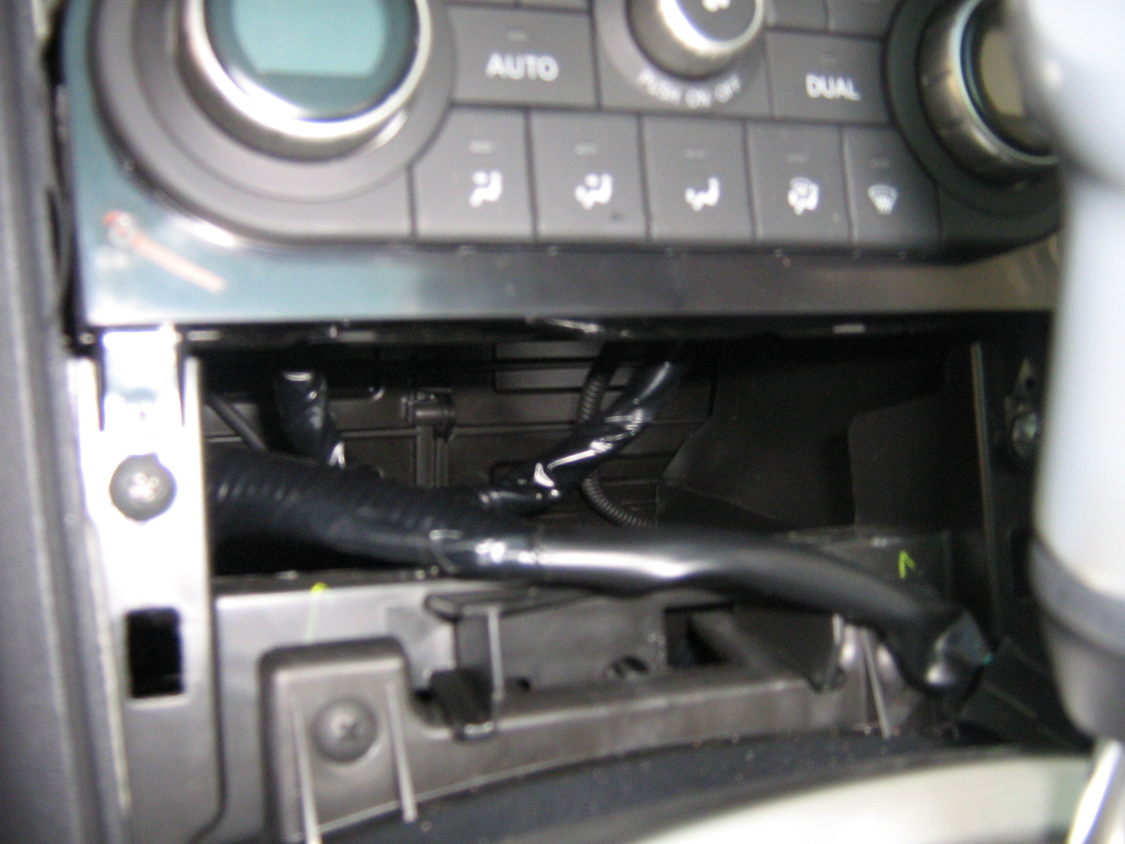

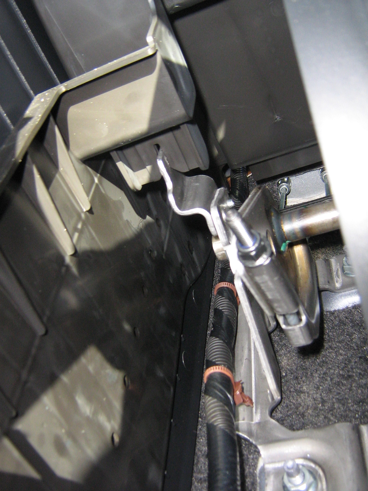

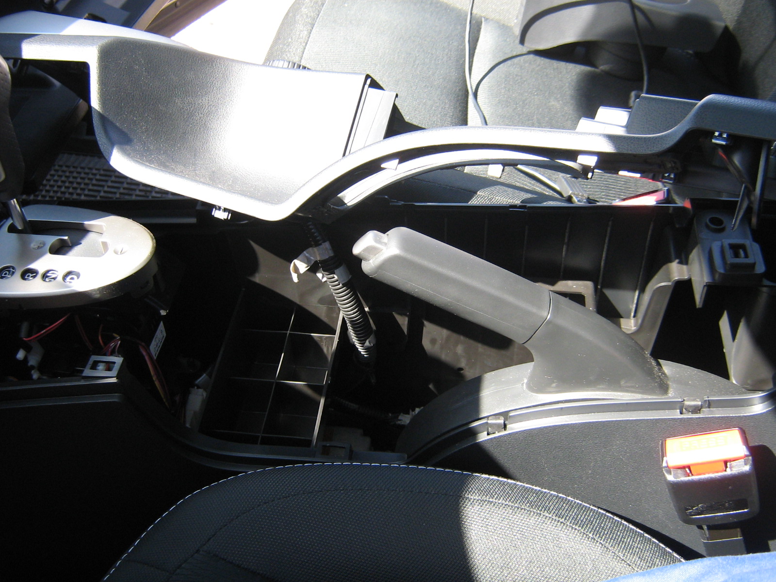

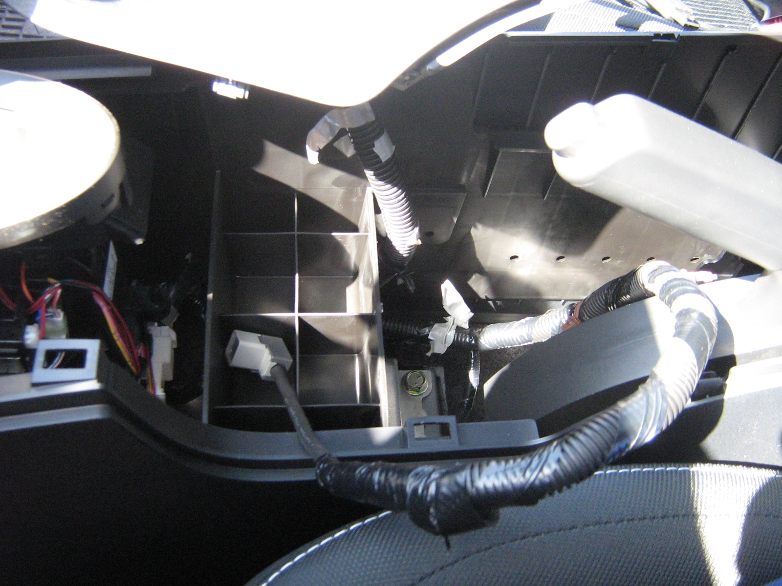

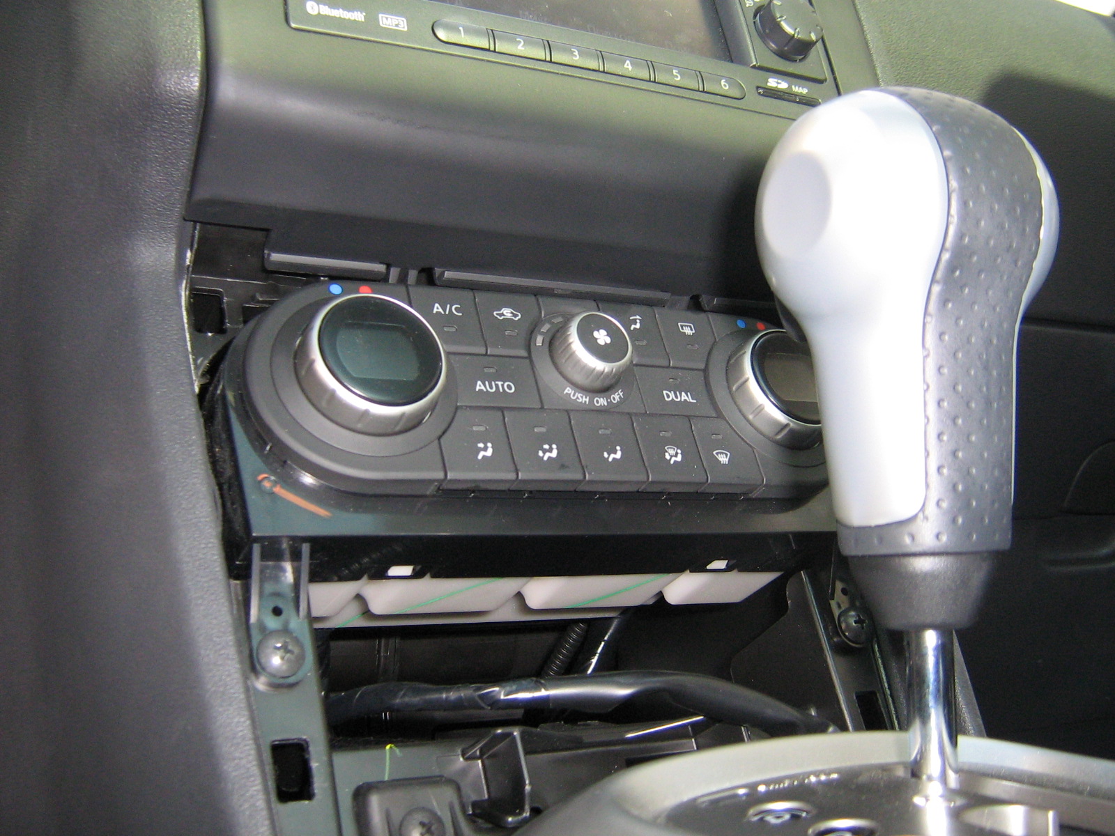

Разобрал тоннель.

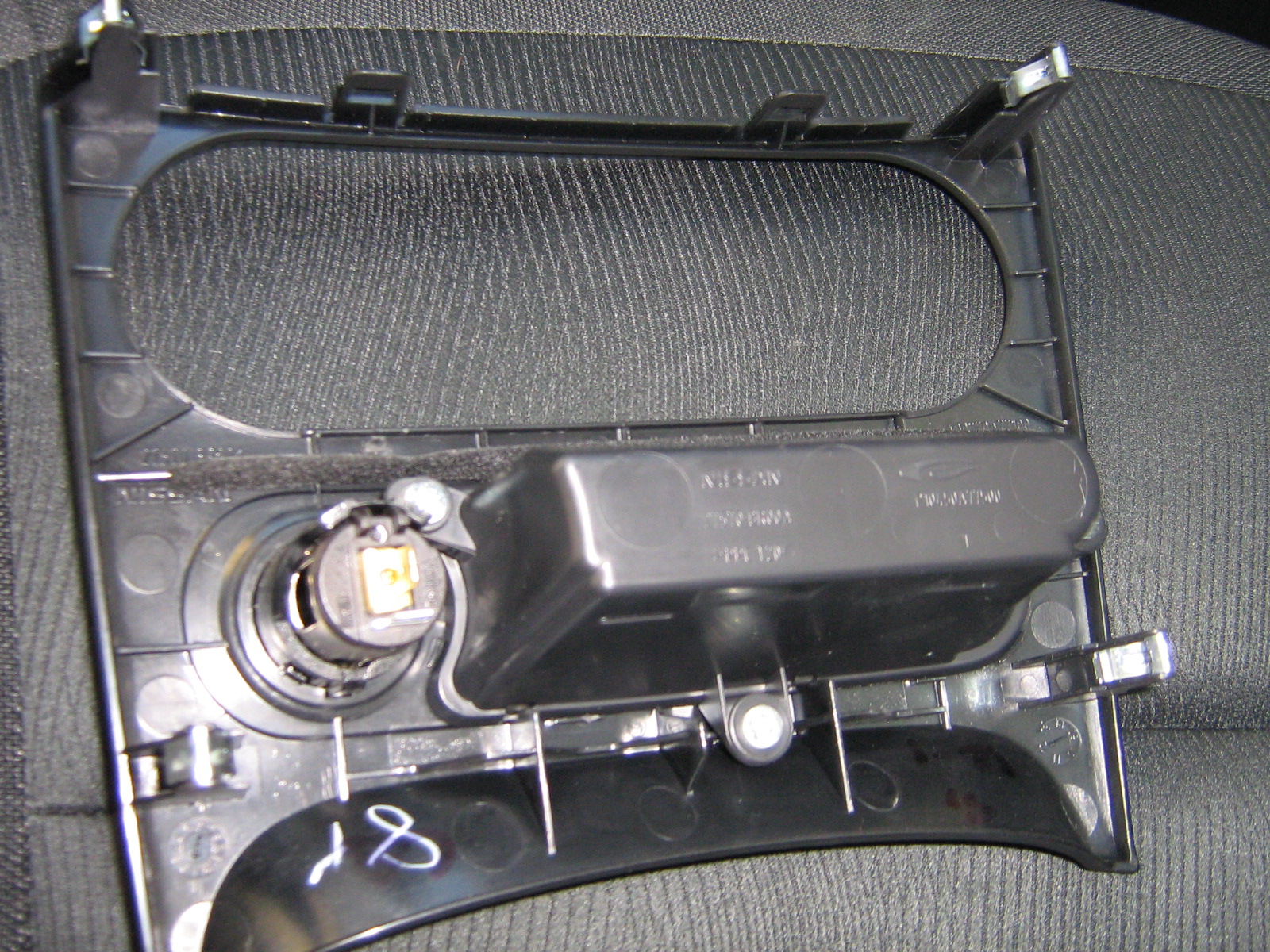

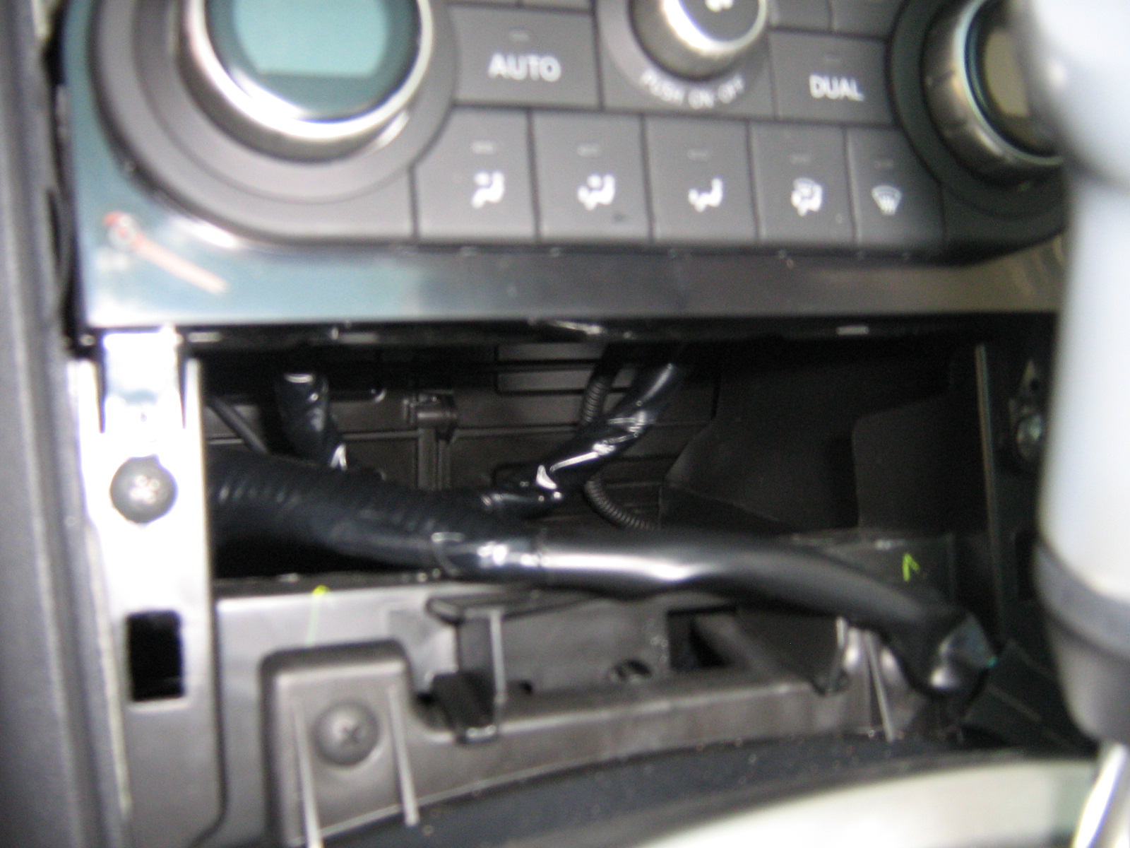

Кабель USB развернул Пришлось снять аж одно из трех креплений кабеля. Остальные, «аристократы» закрепить не удосужились. Спасибо им за облегчение труда. Но ведь и в других местах их же руки так же трудились… А там можно не спасибо сказать!)
Кабель уже в «бороде» – так она называлась в жигулях.

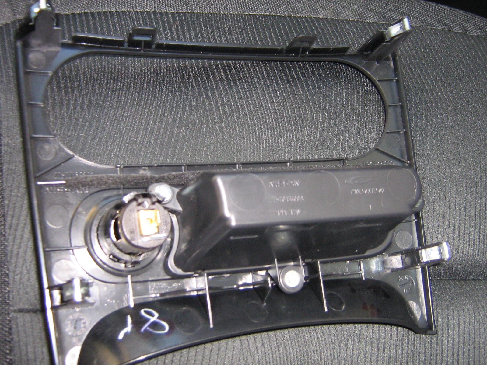

Пришлось поставить дополнительное резиновое колечко, чтобы USB-порт не болтался. Щелк-щелк и все готово.
Розетка будет в подлокотнике (кабель прокинул и подключил) – но это уже другая история. Будет называться «куда примастырить преобразователь на 220В и где сделать розетки».

7777s писал(а):место штатного USB-порта для флешки было "оценено по достоинству".
А такой вариант не устроил?
viewtopic.php?f=6&t=11327&hilit=%D1%84%D0%BB%D0%B5%D1%88%D0%BA%D0%B0&start=120#p254253

flex писал(а):
7777s писал(а):Замерил отверстия у розетки 12В и USB-порта (с AUX-ом). Они одинаковы!
За аккуратность - зач0т... идея с заменой розетки - спорная 8)
Почему отказался от врезки USB в бардачок?
Сильно долго было бы выпиливать нужное отверстие, чтобы удобно было на ходу менять флешки. Я хотел с левой стороны бардачка - где крышка прикрывает просто поверхность, сделать специальное углубление.
И колхоз был бы еще тот.
А так - даже самому понравилось.
А если ставить в бардачок боком, то будет тоже иной раз мешать закрыть полный бардачок. И на ходу не достанешь.
по поводу розетки. есть у меня преобразователь на 220В. Его и приделаю на досуге. Там будут две нормальные розетки. Так телефоны и заряжаю всегда, через обычную зарядку. Так что розетка 12В мне не особо нужна. Спрячу ее где нибудь...

Такой устроит только если не буду на ночь вынимать... типа, почти не заметно будет.
А так - у меня в бардачке флешек :smile:
В общем "дядя на флешечной фабрике работает")))
Некоторые есть в форм-факторе кредитки (с выкидным разъемом).
Из-за нее и не полез бардачок распиливать...
Хотя этой флешкой проще вообще не пользоваться в машине... Иной раз вставлял наоборот - и долго удивлялся... где же она...
