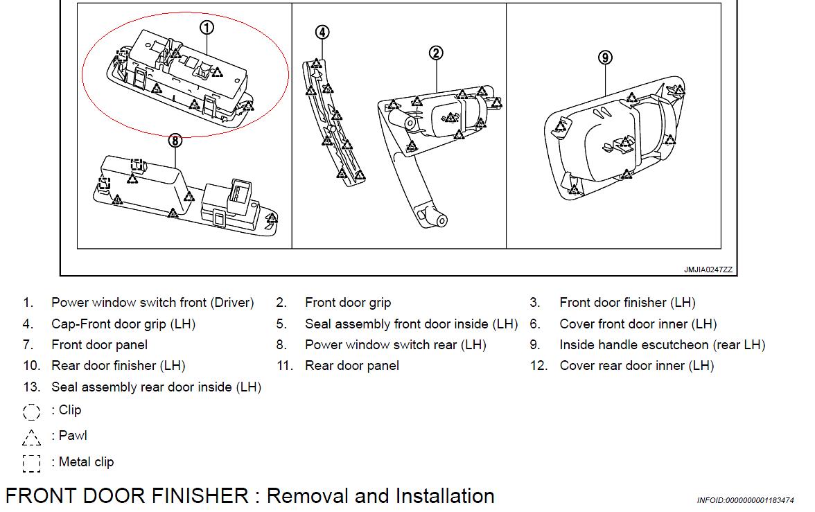

Вот тут есть фотки, как задний снимать, с водительской стороны аналогично. http://qashqai-club.com/forum/viewtopic.php?f=42&t=10890&start=15
Если у тебя интерфейса нет, то от блока кнопок провода прямо к моторчикам-замкам идут. Если есть интерфейс установлен по пути проводов, то придётся снимать карту, так как зачастую интерфейс приклеен на внутренней мееталлической панели двери.

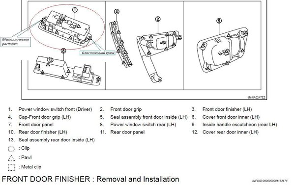

Из мурзилки:
Повторюсь, блок можно вынуть и не снимая карты.

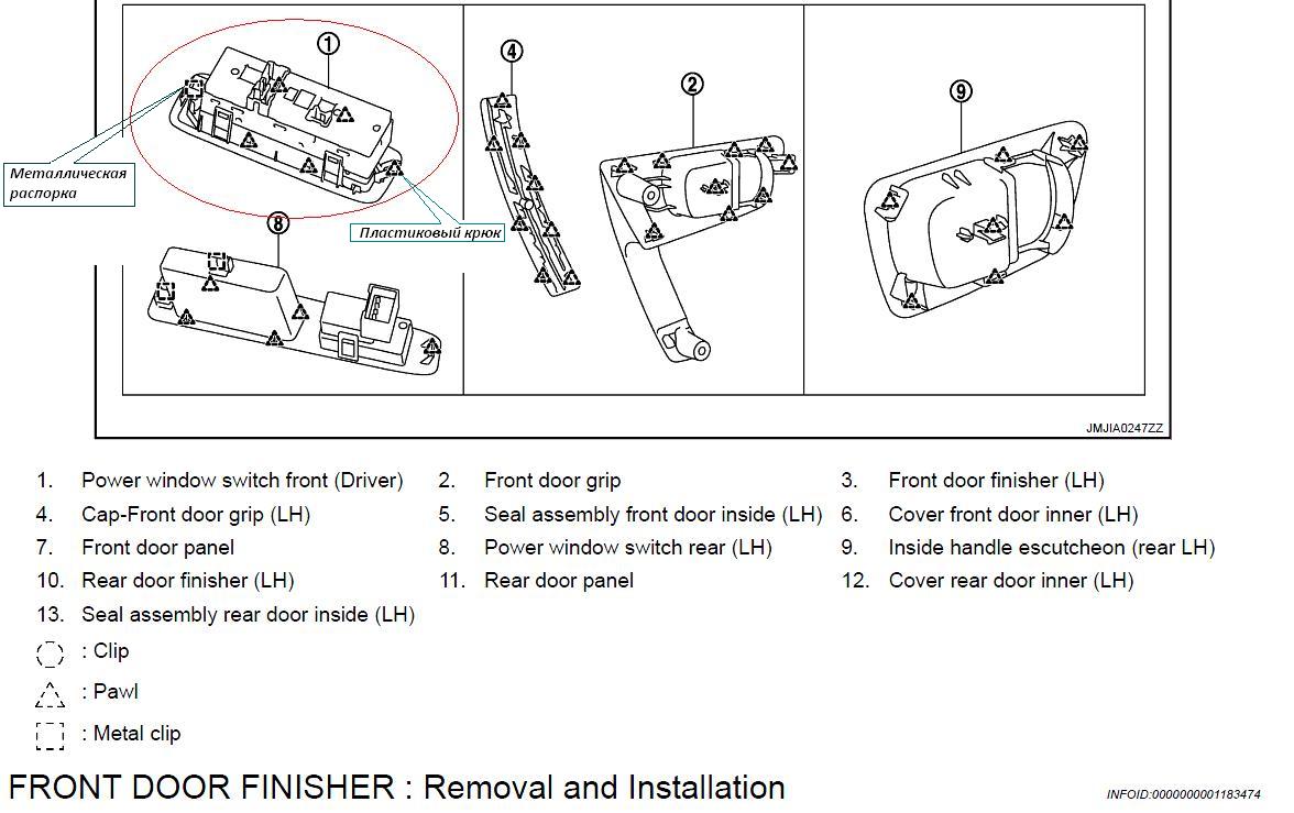

Re: Пульт управления стеклоподъемниками
Сообщение Kostya » Чт мар 22, 2012 11:05:14
DOC
В нём то ли спереди засчёлка-распорка металлическая, а сзади пластиковый крючок, то ли наоборот (точно не помню уже...). Ты аккуратненько спереди и сзади приподними отверточкой и с той стороны, где засчёлка-распорка металлическая, можешь смело пальцами вверх тянуть. Чтобы пластиковый крючок не сломать... :wink:

снимается без разбора двери!
Kostya писал(а):В нём то ли спереди засчёлка-распорка металлическая, а сзади пластиковый крючок, то ли наоборот
+1
относительно легко снимается
