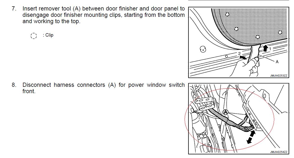

Вот тут есть фотки, как задний снимать, с водительской стороны аналогично. http://qashqai-club.com/forum/viewtopic.php?f=42&t=10890&start=15
Если у тебя интерфейса нет, то от блока кнопок провода прямо к моторчикам-замкам идут. Если есть интерфейс установлен по пути проводов, то придётся снимать карту, так как зачастую интерфейс приклеен на внутренней мееталлической панели двери.
Re: Пульт управления стеклоподъемниками
Сообщение Kostya » Чт мар 22, 2012 10:38:45
DOC
Из мурзилки:
Повторюсь, блок можно вынуть и не снимая карты.
