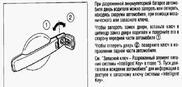

Сообщение Torpedo » Чт мар 03, 2016 17:35:44
Kostya писал(а):Сначало было неправильно, а потом исправилось. )))
Ты что-то напутал или просто не обращал внимания:
Re: Замок водительской двери.
Сообщение Kostya » Чт мар 03, 2016 17:48:04
Витя, ты прав. В прошлом году не обращал внимания. а до того 5 лет ни разу ключём не отпирал. :roll:
Но в этом-то сперва открывалась наоборот - положением "1".
Короче, загадка природы. )))
