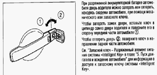

Исходные данные таковы. Прошлой зимой стал через раз открываться замок водительской двери при открывании машины кнопкой с ключа (у меня на машине управление сигнализациями интегрированы в штатный ключ). При этом он без проблем открывался ключём, вставленным в замочную скважину, против часовой стрелки, или ручкой изнутри, или кнопкой кнопкой открытия на центральной консоли. С наступлением весны и потеплением всё прошло и мастера на КА даже не стали лезть разбираться.
С похолоданием этой зимой траблы начались снова, но уже серьёзнее. Сперва замок отказывался открываться дистанционно, потом и физически ключём, потом при закрытии с ключа дистанционно закрывались все двери, кроме водительской, которая не реагировала на закрытие-открытие ключём физически.
А пару дней назад внезапно замок стал открываться и закрываться ключём, но наоборот... По часовой стрелке - открывается, против - закрывается и закрывает остальные двери. Теперь я подхожу к машине, нажимаю кнопку "открыть" и после этого отпираю дверь ключём. Закрывая, нажимаю кнопку "закрыть", и опять-таки запираю ключём...
Я теряюсь в догадках, в чём причина такого поведения и почему он так перепрограммировался...

Сообщение Torpedo » Чт мар 03, 2016 16:19:13
Kostya писал(а):По часовой стрелке - открывается, против - закрывается
Так и должно быть.

Сообщение Dr.Feelgood » Чт мар 03, 2016 16:48:24
Так и должно быть.
100%.

Re: Замок водительской двери.
Сообщение Torpedo » Чт мар 03, 2016 17:35:44
Kostya писал(а):Сначало было неправильно, а потом исправилось. )))
Ты что-то напутал или просто не обращал внимания:
Сообщение Kostya » Чт мар 03, 2016 17:48:04
Витя, ты прав. В прошлом году не обращал внимания. а до того 5 лет ни разу ключём не отпирал. :roll:
Но в этом-то сперва открывалась наоборот - положением "1".
Короче, загадка природы. )))
