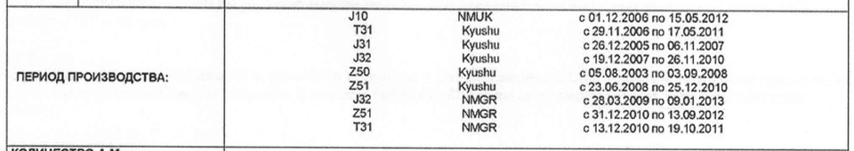

URIST
Вот тут все файлы касательно сервисной кампании по варикам - http://qashqai-club.com/forum/viewtopic.php?p=474461#p474461
Теоретически шансы есть. Машина куплена 12.12, то есть, 5 лет от начала гарантии не истекли пока, пробег тоже не больше 150 000 км.
Но,есть одно НО. В бюллетене сказано о кашкаях выпуска до мая 2012-го, то есть нужно узнавать, когда выпущена твоя машинка. Я бы в любом случае пробовал с НМУ решать, заменить или отремонтировать за денежку всегда успеешь.
P2534%20Campaign%20Bulletin%20PCB-NES-12-050_RU.pdf

http://www.japancats.ru/Nissan/
По ВИН-коду можно узнать месяц и год выпуска, и комплектацию.
