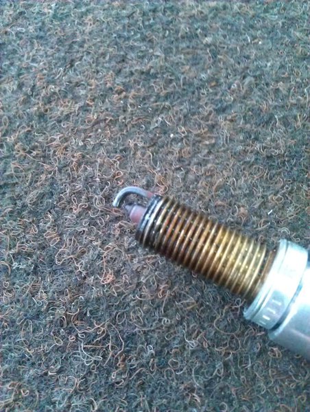

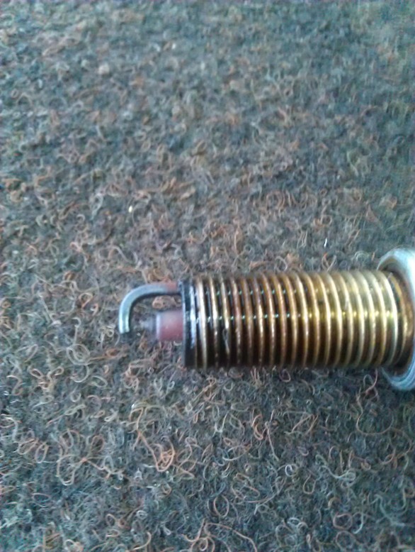

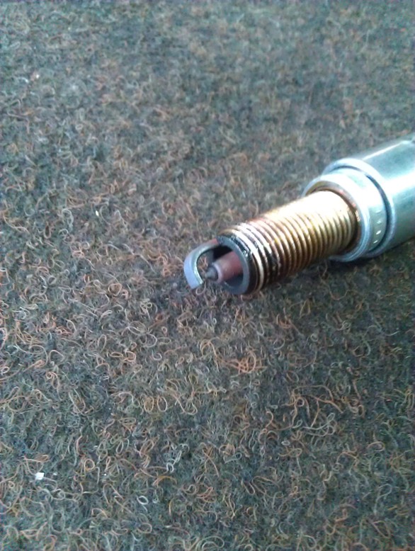

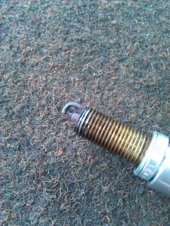

Сообщение Polar » Пн ноя 21, 2011 22:33:05
Охвициалы советуют свечи на замену. Красный налет им не нравится. Проехали 32000км. Кто, чего посоветует?
Лично меня, ничего не беспокоит, двиг. работает без перебоев, повышенного расхода топлива не наблюдается, заводится как всегда.

Сообщение Сэнсэй » Вт ноя 22, 2011 00:25:09
У меня похожий налёт был на 18 тык. Менять отказался. Пробежали ещё столько же и, думаю, тысяч до 50 добегут. Платиновые они, при нормальном бензе бегают нормально.

Сообщение Aleksey » Вт ноя 22, 2011 10:32:34
Polar
Красный налёт - это от топлива, а имеено от добавок к нему. Свечи можно проверить на стенде.
