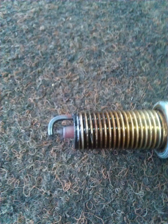

Охвициалы советуют свечи на замену. Красный налет им не нравится. Проехали 32000км. Кто, чего посоветует?
Лично меня, ничего не беспокоит, двиг. работает без перебоев, повышенного расхода топлива не наблюдается, заводится как всегда.

У меня похожий налёт был на 18 тык. Менять отказался. Пробежали ещё столько же и, думаю, тысяч до 50 добегут. Платиновые они, при нормальном бензе бегают нормально.

Красный налёт - это от топлива, а имеено от добавок к нему. Свечи можно проверить на стенде.

valeriy писал(а):почему заменой свечей на 30 тыс.км, что рекомендовано, надо пренебрегать?
Разброд и шатания в этом вопросе от того, что в первых регламентах ТО замена свечей была на ТО-6 (90 000 км).
А пренебрегать заменой не надо (особенно учитывая качество нашего бензуса), надо на 30 000 км правильно оценить их состояние (желательно с помощью инструментальных средств) и принять решение.

А кто проверял свечи во время ТО-2 и отказывался их менять? Как проверяли? Платили ли за работу в таком случае, ведь там полмотора разобрать нужно?..

Я проверял на Голосеевском, платил за диагностику свечей пару сотен гривен. Свечи все выкрутили и понесли на проверочный стенд, где к свече подаётся напруга, а через смотровое окно мастер смотрит на правильность дуги и не пробивает ли она на корпус. Было это пару лет назад.
