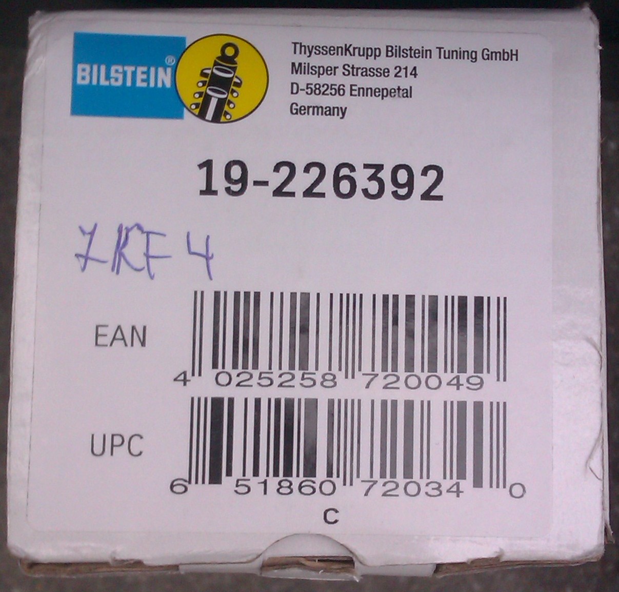

Сообщение shelty » Вт июл 30, 2013 20:38:28
Ребята!
Появились амортизаторы от Bilstein! Какая уж там Каяба! Знал бы дык поставил их при замене на Ралли-Сервисе. :roll: 8)
По каталогу Биля:
22-226372 - передние
22-226389 - передние
19-226392 - задние
Из практики знаю что Били надежнее и лучше работают (то бишь амортизируют).
За подробной инфой на сайт Бильштайна:

Сообщение oleg_t » Вт июл 30, 2013 20:59:14
Только купить их в Украине особо негде.
Задние:
http://azr.com.ua/Offer.aspx?code=19-226392
http://exauto.ua/search.php?t=1&brand=0 ... =19-226392

Сообщение oleg_t » Сб окт 12, 2013 18:37:55
Очередное подтверждение того что все что ни случается - к лучшему.
Заказал Каябу за 510 грн., а мой заказ сняли - нет в наличии: http://aviaparts.kiev.ua/user.php?actio ... 79&alt=yes
Зашел на форум в эту тему.
Теперь буду заказывать Bilstein за 483 грн.: http://zapchasti.avtobazar.ua/poisk/19226392/
Bilstein - это высший класс, я еще в 2004 году читал статью про амортизаторы, запомнил. Себе на ВАЗ-2107 я тогда поставил Boge.

Сообщение oleg_t » Пн окт 14, 2013 16:19:12
В общем я чувак быстрый.
Заказал все-таки в субботу Bilstein 19-226392 по 483 грн. в этой фирме: http://www.dsv-avto.com.ua/contact.php
Сегодня в обед забрал и сразу же у них на СТО установил за 200 грн.
Дали гарантию на полгода (но не более 20 тыс. км. пробега)
Мой запотевший турецкий стоковый Sachs был полностью неработоспособный!
По словам мастера:
- Bilstein не газовый, а газо-масляный
- Bilstein на порядок лучше чем Kayaba по качеству и сроку службы.
- Перед установкой амортизаторы нужно обязательно прокачать
В общем я доволен, амортизаторы не жесткие, ездить приятно.
Shelty / elektron - спасибо за наводку!
