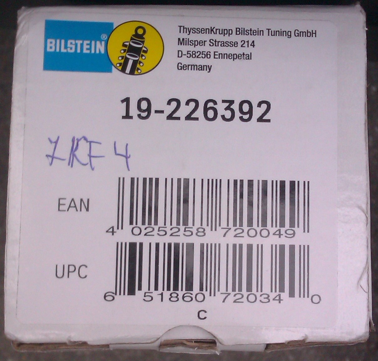

Сообщение shelty » Вт июл 30, 2013 20:38:28
Ребята!
Появились амортизаторы от Bilstein! Какая уж там Каяба! Знал бы дык поставил их при замене на Ралли-Сервисе. :roll: 8)
По каталогу Биля:
22-226372 - передние
22-226389 - передние
19-226392 - задние
Из практики знаю что Били надежнее и лучше работают (то бишь амортизируют).
За подробной инфой на сайт Бильштайна:

Re: Задние амортизаторы
Сообщение oleg_t » Вт июл 30, 2013 20:59:14
Только купить их в Украине особо негде.
Задние:
http://azr.com.ua/Offer.aspx?code=19-226392
Сообщение oleg_t » Пн окт 14, 2013 16:19:12
В общем я чувак быстрый.
Заказал все-таки в субботу Bilstein 19-226392 по 483 грн. в этой фирме: http://www.dsv-avto.com.ua/contact.php
Сегодня в обед забрал и сразу же у них на СТО установил за 200 грн.
Дали гарантию на полгода (но не более 20 тыс. км. пробега)
Мой запотевший турецкий стоковый Sachs был полностью неработоспособный!
По словам мастера:
- Bilstein не газовый, а газо-масляный
- Bilstein на порядок лучше чем Kayaba по качеству и сроку службы.
- Перед установкой амортизаторы нужно обязательно прокачать
В общем я доволен, амортизаторы не жесткие, ездить приятно.
Shelty / elektron - спасибо за наводку!
