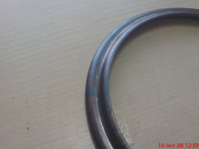

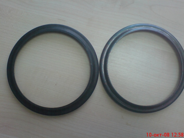

Ладно, теперь немножко поделюсь своими секретами. На заводе легкого машиностроения в Полтаве по моей просьбе проверили твердость металла, из которого сделана обойма опорного подшипника. Она оказалась в районе 48-50 единиц (не знаю каких, пишу так как мне объяснили, я не специалист). Потом мне выточили по образцу такую же обойму только из металла твердости 52-54 единицы и потом выточенную обойму закаляли в печи 1,5 суток. Теперь осталось ее поставить на машину. Для чистоты эксперимента левый подшипник оставлю с родной обоймой, а правый поставлю с выточенной. Результат увидим позже.
Обойма с набитыми шариками местами.
Слева - выточенная обойма, справа - родная с набитыми местами от шариков.

....шероховатость учтена?
....а закалка не сделает обойму прочной,но хрупкой?

Мацони писал(а):Потом мне выточили по образцу такую же обойму только из металла твердости 52-54 единицы и потом выточенную обойму закаляли в печи 1,5 суток
вот это другое дело.... :wink: Передайте токарю, что если эксперимент пройдёт на "ура", то у него появится ещё много заказчиков...
Кстати, если можно, озвучьте цену вопроса...

Надеюсь что шероховатость они учли. По поводу хрупкости они мне сказали что закалка действительно делает металл хрупким при нагрузке на изгиб, но поскольку в подшипниках таких нагрузок нет - должно быть все нормально. Ну, а как оно будет в работе реально - посмотрим.

На всякий случай поосторожнее,плиз,подшипник имеет такую конструкцию,что изгиб может быть в любом месте как придется в конкретный момент начиная с его монтажа. :roll:
Кстати,а чем мастер объяснил необходимость закалки? :roll:
