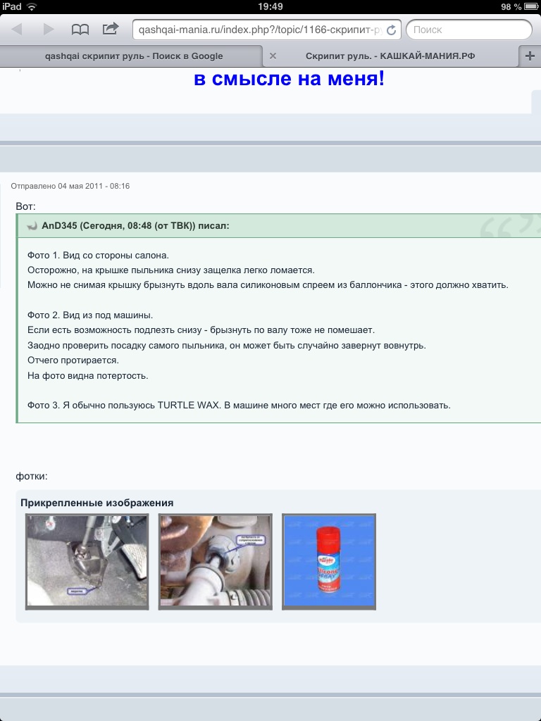

Появилась аналогичная проблема, скрежет в рулевой колонке при поворотах, поехал на сервис - подняли подъемником, попшикали смазкой... Хватило что бы проехать 2 км ((( ДА.. и - 38 грн за такую услугу )). Вывод : Хочешь сделать хорошо - сделай сам, чем и займусь на выходных)

Мне тоже официалы недавно смазывали, цена вопроса 37,50 грн, даже потом перезвонили, уточнили - помогло-ли. Я сказал, что помогло, а на следующий день скрип появился опять. Хватило их смазки на 100 км. Поеду снова. Мне не лень побрызгать самому силиконом, но дело в принципе - пусть занимаются ребята! А потом уже и сам побрызгаю из салона на вал :)

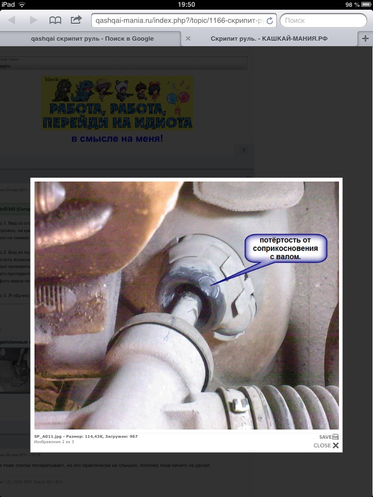

Брызгалка помогает очень ненадолго. Надо палочкой заталкивать приличное количество густой силиконовой смазки со стороны салона, не жалея смазки.

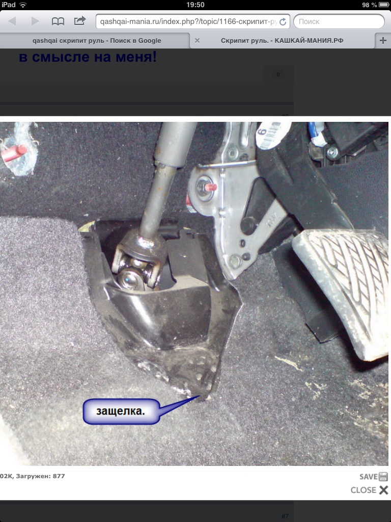

У меня тоже шкрегочет , только вверху. Видимо руль цепляет о кожух замка зажигания вот и вся причина . Скрежет то пластмассовый . А смазывать вал ведешкой можно до бесконечности , ничего не даст . Резина пыльника по металлу никакой звук издавать не будет .Не верите , возмите любой кусочек резины и потрите о вал или просто о металл . Если бы так было то все резиновые сальники (КПП , ДВИГАТЕЛЯ) в атомобиле шкреготали-бы , а так тишина .

Мне брызгали какой-то фигнёй сначала, хватило ровно на 2 месяца. Потом заложили граммов 100 нормальной густой зелёной силиконовой смазки в пыльник и под его горловину - и тишина уже года три.
Defender, в случае с той горловиной пыльника рулевого вала из-за накопившейся пыли резина горловины клинит и рулевой вал тянет её за собой при повороте, закусывая кусочек резины. Получается звук типа "хр-хр-хр". Потом этот кусочек со временем отрывается, как на фото выше, туда попадает ещё больше пыли и грязи и звук становится всё более угрожающий, по нарастающей.
