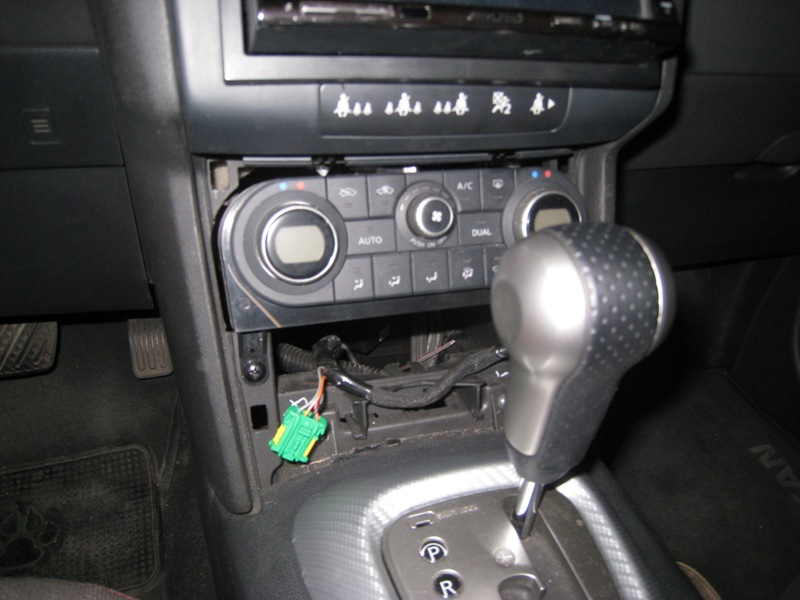

Всем привет, поделитесь опытом как снимать консоль в которой расположена магнитоза и управление климатом. Бо завелись "сверчки"

Поищи в техничке,тема там эта раскрыта

есть инструменты из пластика для разборки мне снимали такими.
Станислав_Кашкай
согласен тут подробней
http://qashqai-club.com/forum/viewtopic.php?t=5416
от себя добавлю что при снятии врехней части там где дифузоры осторожно с самыми крайними защелками которые почти под лобовым
здесь видно места защелок.

Панели климата и выше довольно сильно скрипят. Купил ленту антискриповую, силиконовый спрей, снял обе панели, а вот тепреь сижу и смотрю на всё это дело. Может кто подскажет куда там клеить ленту, так не совсем понятно где трутся панели. Скрип был явный, особенно когда немного ногой прижимал как с пассажирской так и с водительской стороны.

Сообщение bykovdima » Пт июн 29, 2012 20:49:44
ByakaBuka
по периметру клей + еще, а где уже не помню

Сообщение Ozzy » Вс янв 11, 2015 10:20:17
Кроме периметра, я бы ещё добавил бы район клипс (если они есть) и прилегающих держателей.
Периметр иногда бывает трётся об рамочный проём, который чуток может быть зафиксирован с перекосом относительно крепежа самой рамки. Или наоборот. Поэтому если стык рамки и её проёма "обесшумить", то напряжение в таких нестыкующихся ровно и правильно панелях будет переходить в зону крепежа. Если это пластиковые направляющие и клипсы , то сверчки, хоть и более глухие по звуку, могут остаться в новом месте около клипс. Если это саморезы, а на панелях в пластике предусмотрены мощные рёбра жёсткости, то тогда врядли здесь появится с периметра рамки сверчок-перебежчик.
Природа поиска, гонения и нейтрализации :D отработаны в 2009-м когда изгонял сверчка с крышки торпеды. :pop: :beam:
Самоклеющийся резиновый уплотнитель (самый тонкий, в поперечнике-разрезе напоминает сплюснутую сверху корону с тремя шпилями) с эпицентра или любого строиельного магазина - в помощь. Бывает белого и коричневого цвета. Не нужно спрэями баловаться, т.к. это временное решение осоенно когда летом в жару или при больших перепадах температуры зимой этот "матовый" слой спрэя стирается или стекает и быстро испаряется, т.е. сверчок снова появляется :wink:
