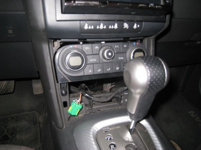

Сообщение Шульга » Пт авг 20, 2010 11:43:15
есть инструменты из пластика для разборки мне снимали такими.
Станислав_Кашкай
согласен тут подробней
http://qashqai-club.com/forum/viewtopic.php?t=5416
от себя добавлю что при снятии врехней части там где дифузоры осторожно с самыми крайними защелками которые почти под лобовым
здесь видно места защелок.
