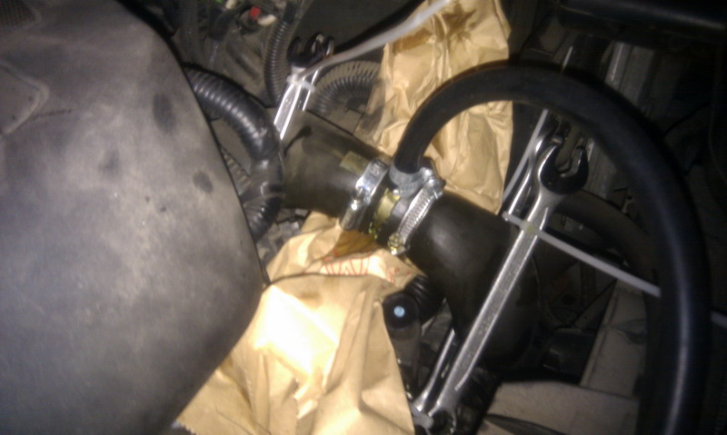

Ура. Свершилось. Пациент успешно прооперирован на выходных.
Процедура не сложная, но охлаждайку растяпал больше чем запланировано было
Господа, покупайте качественные хомуты!

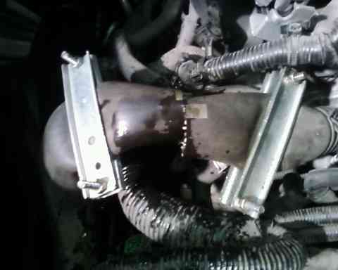

Вот ещё россияне придумали третий вариант пережима трубы. Надёжнее хомутов и струбцин не нужно. Автор -
Мишаник

Сэнсэй была такая идея, но ничего такого под рукой не нашлось
да, кстати, перед разрезом положил кулёк, и потом то что пролилось в кулёк - вернул в бачек.
