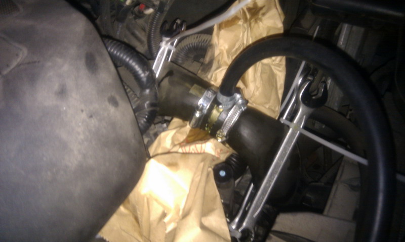

Ура. Свершилось. Пациент успешно прооперирован на выходных.
Процедура не сложная, но охлаждайку растяпал больше чем запланировано было :smile: .
Господа, покупайте качественные хомуты! :smile:
Aleksandr писал(а):когда соберусь постараюсь сделать замеры температуры.
чем больше стат. данных тем лучше... :)
замеры "до" сделал при +21 градусе. теперь такой температуры долго ждать. замеры "после" сделал при +8 и с минус 400 мл охлаждайки. думаю не совсем объективно. вчера долил охлаждайку до уровня. на днях замеряюсь...

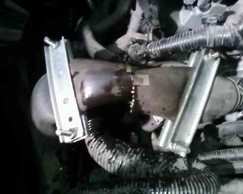

Поздравляю! Интересно будет твои цифры посмотреть, хотя, конечно, забортная температура подвела...
Вот ещё россияне придумали третий вариант пережима трубы. Надёжнее хомутов и струбцин не нужно. Автор - Мишаник

Сообщение Sheyk » Вт окт 11, 2011 09:43:01
была такая идея, но ничего такого под рукой не нашлось :smile:
да, кстати, перед разрезом положил кулёк, и потом то что пролилось в кулёк - вернул в бачек.
