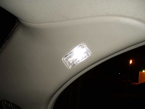

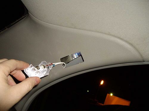

Сообщение Сэнсэй » Пт сен 24, 2010 22:33:48
А вот ещё пошаговый фотоотчёт про подсветку ног, в том числе и для задних пассажиров.

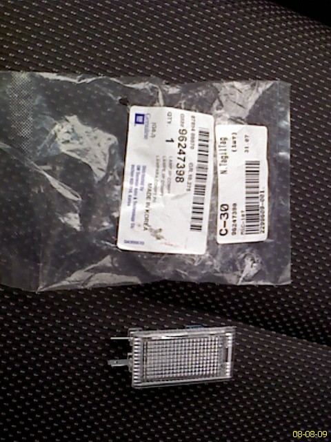

Сообщение Vit7502 » Пн сен 27, 2010 12:02:17
Aleksandr писал(а):о наболевшем: когда поздно приезжал домой парковался под домом а там после дождя лужи, грязища, из машины выходиш и эта грязища уже на обуви. надоело. поехал на радиорынок купил светодиодики 2 пластинки по 3 диода на каждой (2,5 грн за пластинку) выдернул знакомого электрика (100 грн) и за полтора часа поставили подсветку, крепил на двусторонний скотч, после 3ей мойки скотч отпал взял тюбик суперклея и поставил на место все гуд. питание на диоды завели с датчика сигнализации на открытие дверей. двери открыл горит закрыл погасли. свет яркий.
расходы итого 105 грн.
А я бы вставил простой плафон белый квадратный, не люблю когда всё как-то на соплях!
Добавлено спустя 11 минут 54 секунды:
Вот такой
Пример устоновки
Вот такой
Последний раз редактировалось Vit7502 Пн сен 27, 2010 15:18:52, всего редактировалось 2 раз(а).

Сообщение Vit7502 » Пн сен 27, 2010 15:26:37
Aleksandr писал(а):
Vit7502 писал(а):Вот такой
какой? :smile:
Vit7502 писал(а):не люблю когда всё как-то на соплях!
1,5 года стоит (ты бы еще дольше подумал нравится тебе это или нет) и отваливаться не собирается. тем более плафон на нижнюю кромку карты двери не влезет ну или влезет но тогда дверь не закроется :smile: . и плафон ставится на лампочку там лампочки нет, там малюсенький диод в количестве 3 штук покрытый лаком в несколько слоев. При установке плафона также придется вносить изменения в оригинальную конструкцию карты двери. я делал так что дверная карта не пострадала и в любой момент можно эту подсветку снять в течении 5 минут. и ничто не будет напоминать ни следы врезки плафона ни следы от саморезов :smile:
Это плафон подсветки багажника део матиз, он почти заподлицо и можно светодиодную туда втындрить!!! Ну ка-то колхозно так выносить, с эстетической точки зрения и плане дизайна не как оно не смотрится!!!! Но свою роль выполняет!!! Всё равно дырку сверлил!!!
