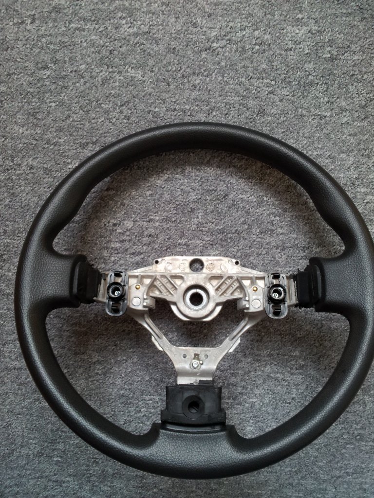

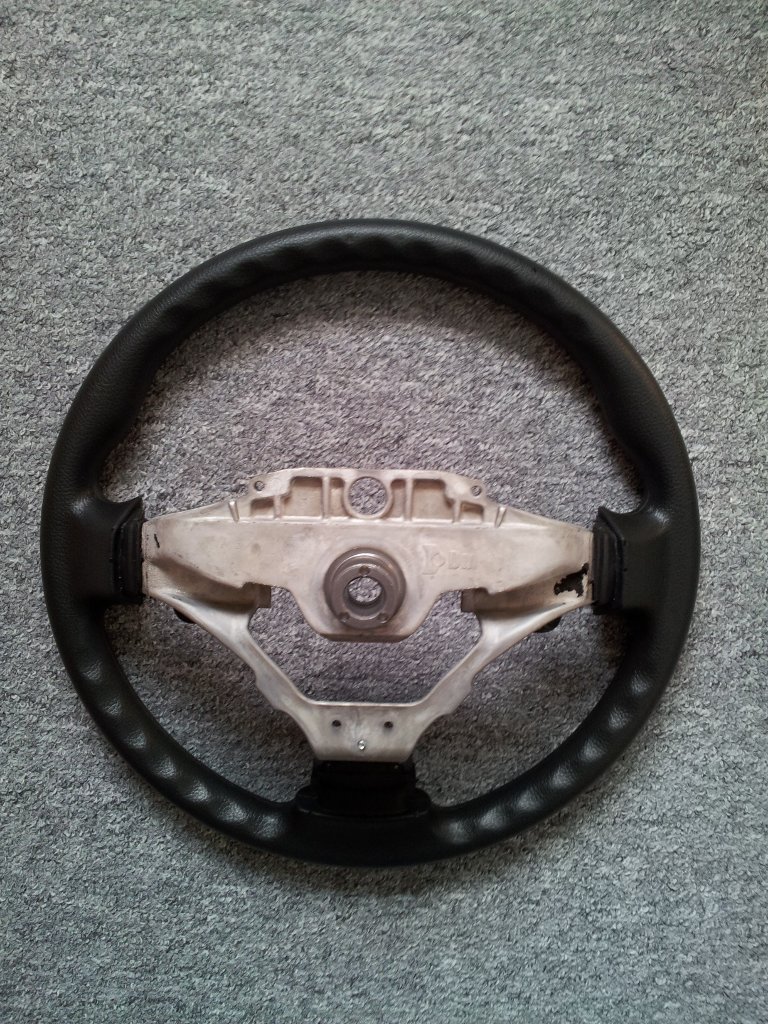

Спасибо ребята, руль снят. Все на самом деле очень просто если знать конкретно что делать и где тянуть/давить. Кстати, никакой спиральный кабель мне в процессе разборки не попадался.
