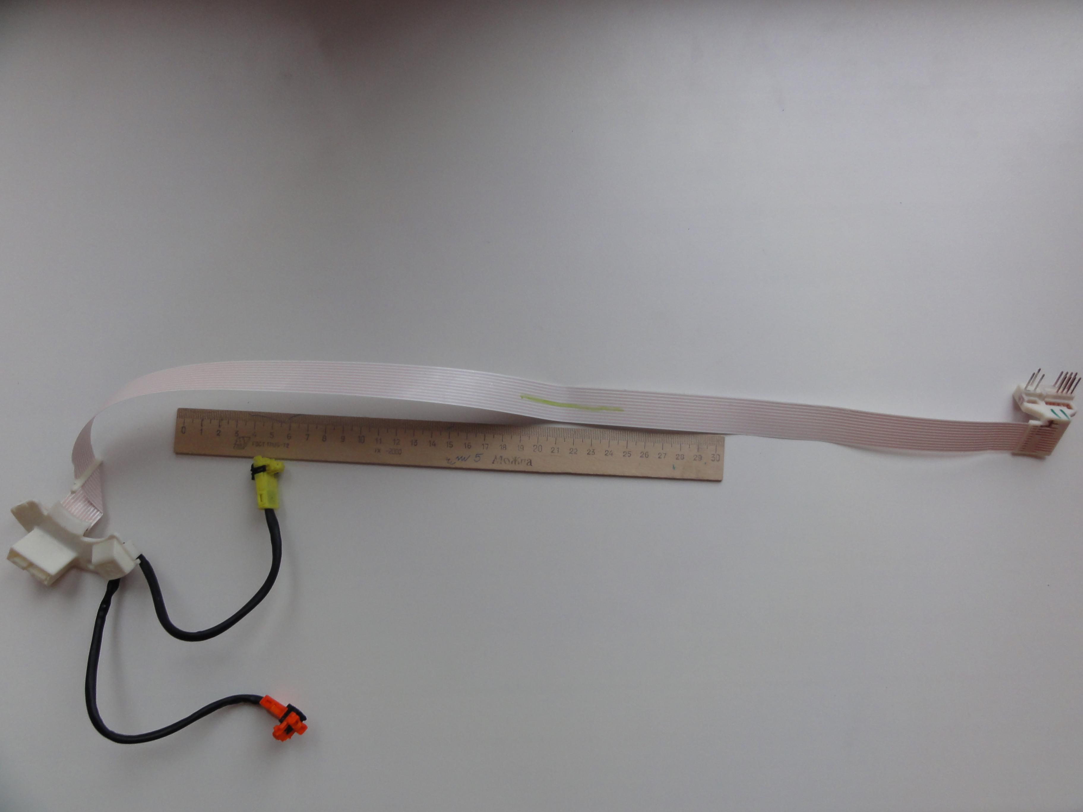

Поздравляю! Вот тот самый жёлтый разъём (а у дорестайлов - два разъёма) и есть частью спирального кабеля. Если открутить большую гайку на рулевом валу и полезть дальше, то можно его увидеть во всей красе. Хитрость его в том, что он наматывается сначала в одну сторону пару витков, потом поджимается и мотается в другую. В результате, при верчении руля сматывается то одна часть намотки, то другая, правда, середина кабеля при этом начинает задевать пластик и перетираться потихоньку. Если кабель при сборке намотать неправильно, то он сразу же и порвётся при первом вывороте руля. Вот так он выглядит:
