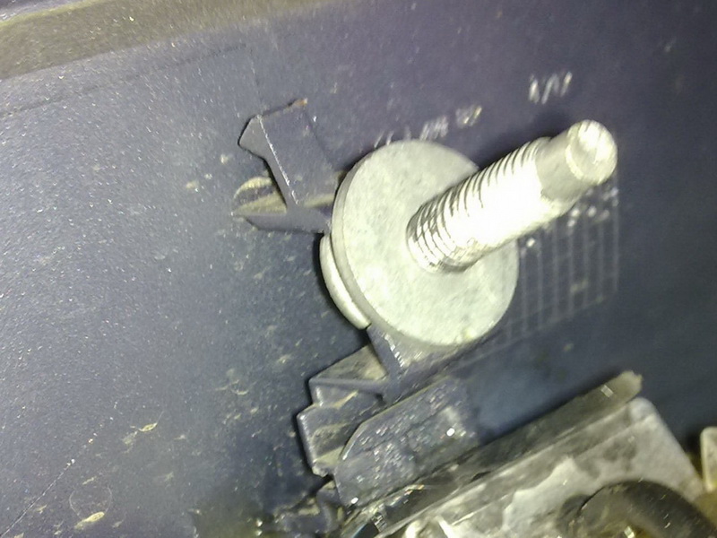

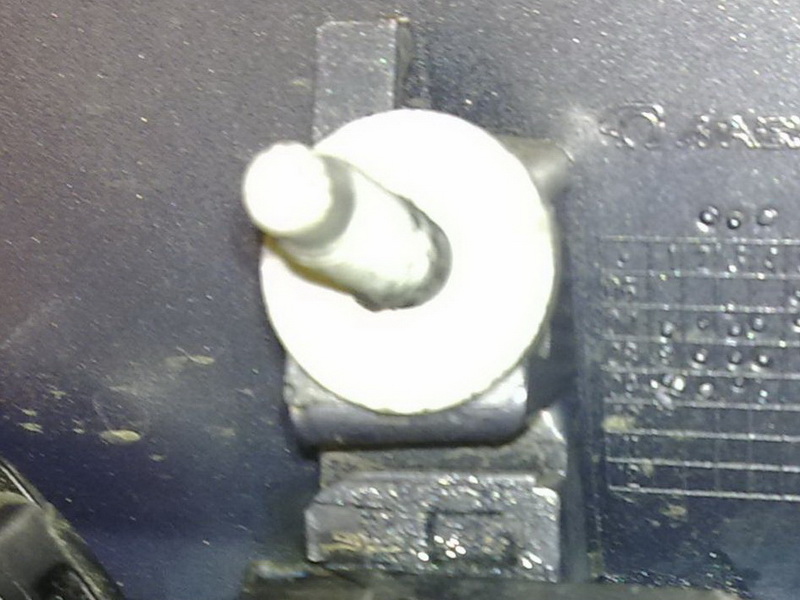

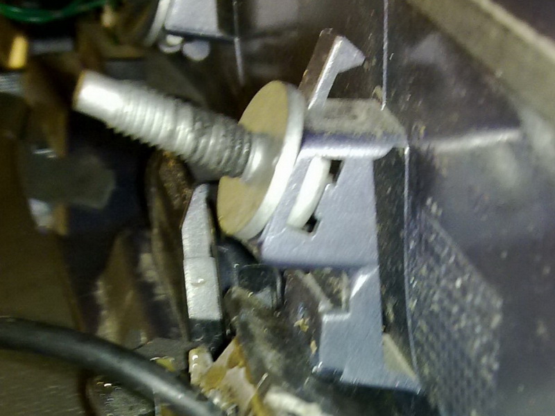

Сообщение AnD345 » Вт ноя 09, 2010 16:09:42
Осторожно с затяжкой гаек креплений накладки.
Если сильно тянуть - крепления сломаются.
Вот так выглядит болт на снятой накладке.

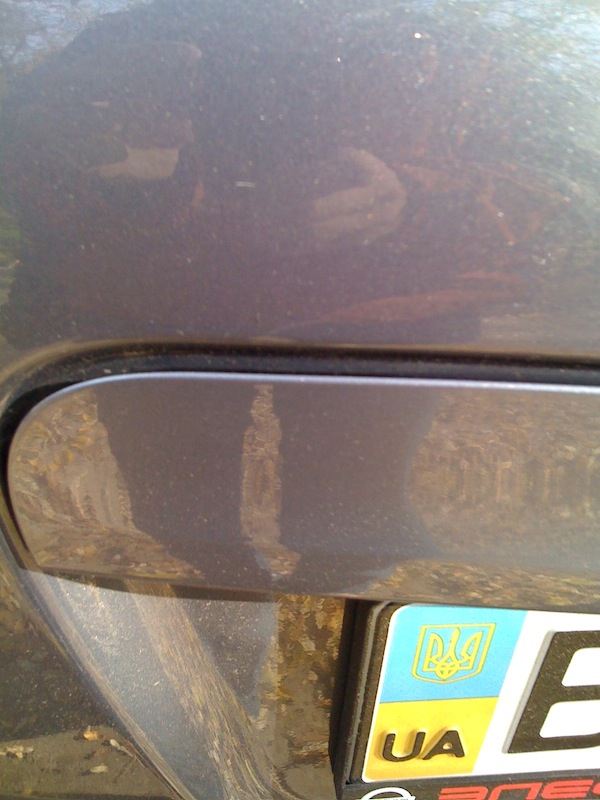

Сообщение BH/BX » Вт ноя 09, 2010 16:16:43
сори за офтоп . где то было - не могу найти.
отвалилась накладка на водительской двери та, что прямо на замочной скважине. кто чем клеил у кого отваливалась?

Сообщение Сэнсэй » Вт ноя 09, 2010 16:28:00
BH/BX
У Мортуса отваливалась, причём безвозвратно и несколько раз. Она должна просто защёлкиваться, но из-за дефекта на некоторых машинках при открывании двери ручка, за которую тянешь рукой, краем цепляет эту накладку и отковыривает её. Надо слегка подработать напильником эту отковыривающую выступающую часть.

Сообщение BH/BX » Вт ноя 09, 2010 22:23:26
Сэнсэй писал(а):BH/BX
Вот уже один раз терял, но находил, хорошо, что возле дома)
снял пока, потому как довольно хлипенько держится. Дефект вскрылся после 2х лет эксплуатации получается. завтра поэксперементирую, спасибо!

Не отламывалась. НО, как-то ее разбирал несколько раз (1 раз просто подтягивал, ато как-то она немного свободна была, 2й - ставил камеру). К крышке багажника она вроде на 5 болтах крепится и клипсе если не ошибаюсь. Шляпки болтов этих сидят в пластиковых пазах накладки, гайка - со стороны крышки багажника (чтоб разобрать нужно снимать внутреннюю пластиковую карту задней двери -крепится на одном саморезе в месте где брать рукой чтоб закрыть, и много клипс по всей карте)
Когда подтягивал гайки, сила затягивания там как-то не ощущается, главное не переборщить, т.к. при большем затягивании шляпки болтов разогнут и выйдут из пазов накладки, назад соответственно их уже не вернешь.
