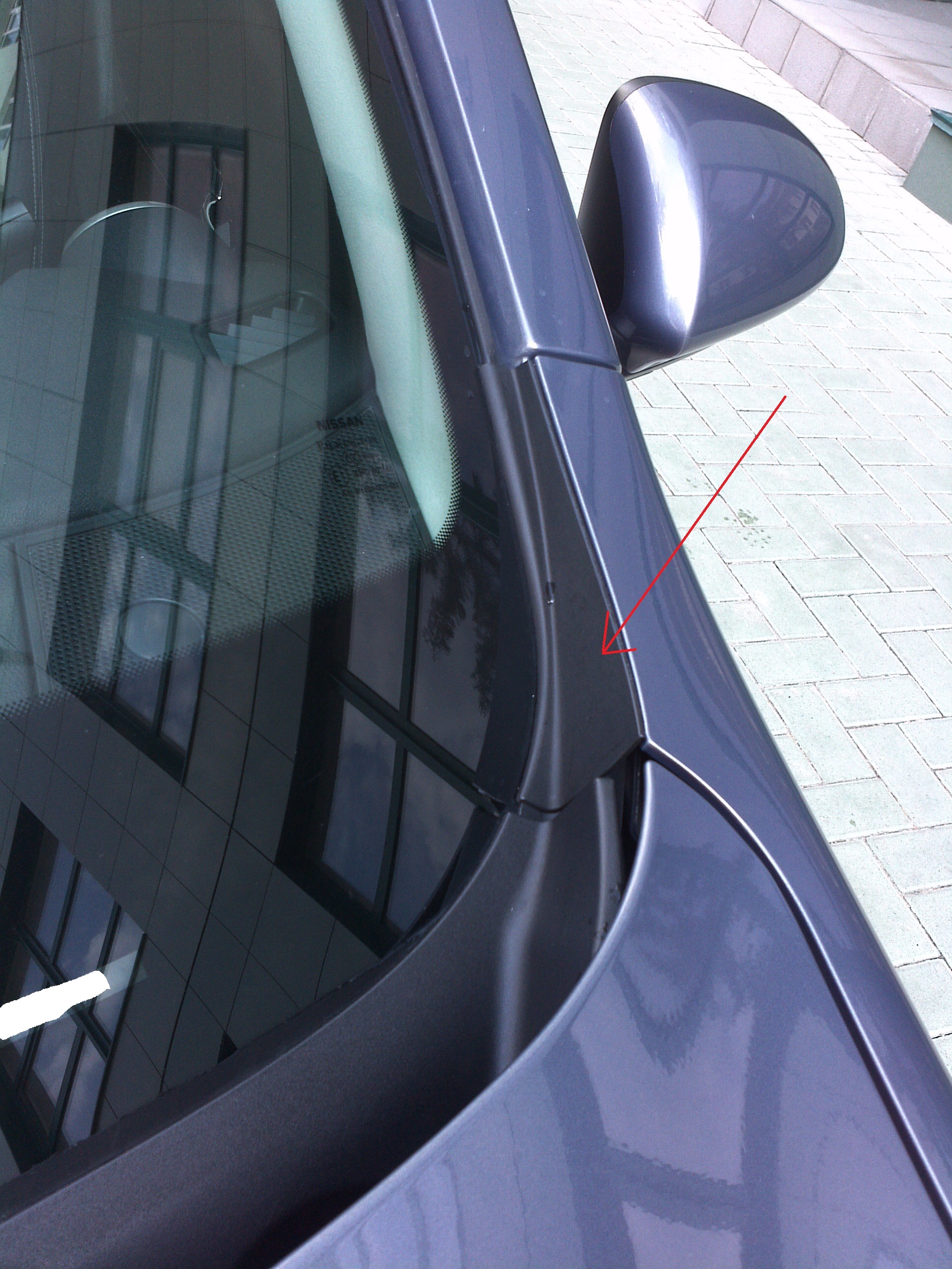

Привет!
Помогите найти номер детали, т.к. на разборках, как оказалось, нет...
Интересует пластиковая "птичка" со стороны пассажира на лобовое стекло, которая примыкает к пластиковой детали из которой "торчат" дворники.
Фото такой детали со стороны водителя прилагаю к сей теме
Кашкай 2008, 2.0, АТ, 4WD
Спасибо

NarmerUA
Эту фигню возможно только Nissan FAST может выдать. Скачай, в сети есть и на русском. Так прямо и набирай в поисковике.

Сообщение NarmerUA » Вт май 06, 2014 16:16:45
Спасибо за совет. Nissan FAST установил, с горем пополам на х64 запустил даже :-)
Рылся в их базах пару часов и без толку - нет там этих молдингов пластиковых. Так что вопрос с номером детали актуален...
Если кто с разборок читает эту тему и у вас есть такая деталь - пишите!

Сообщение elektron » Вт май 06, 2014 16:31:09
NarmerUA
:shock: :smile: Точно нет? Странно, там есть всё ... :smile:
... тогда единственный вариант - отправить вопрос к AND345 на российский форум в том виде, в каком он тут задан.

Сообщение NarmerUA » Вт май 06, 2014 16:40:43
Та да, нет их. В итоге я просмотрел все секции. Там есть только деталь из которой торчат дворники, а вот птичек - нет.
Спасибо, сейчас напишу ему

Сообщение oleg_t » Вт май 06, 2014 17:22:17
А если снять пластиковую накладку с другой стороны, посмотреть на ней номер детали (если есть) и попытаться подобрать парный номер?

Сообщение bandit » Вт май 06, 2014 19:01:58
не это часом
66895-JD000 - левая
66894-JD000 - правая

Сообщение elektron » Вт май 06, 2014 21:42:47
Верно. Вроде похоже очень. Под Dualis светится.

Сообщение NarmerUA » Ср май 07, 2014 11:27:23
Да, мужики! Похоже на
66895
66894
Спасибо за помощь!
Закажу-ка с Амазона. Как приедет выложу фотку.
