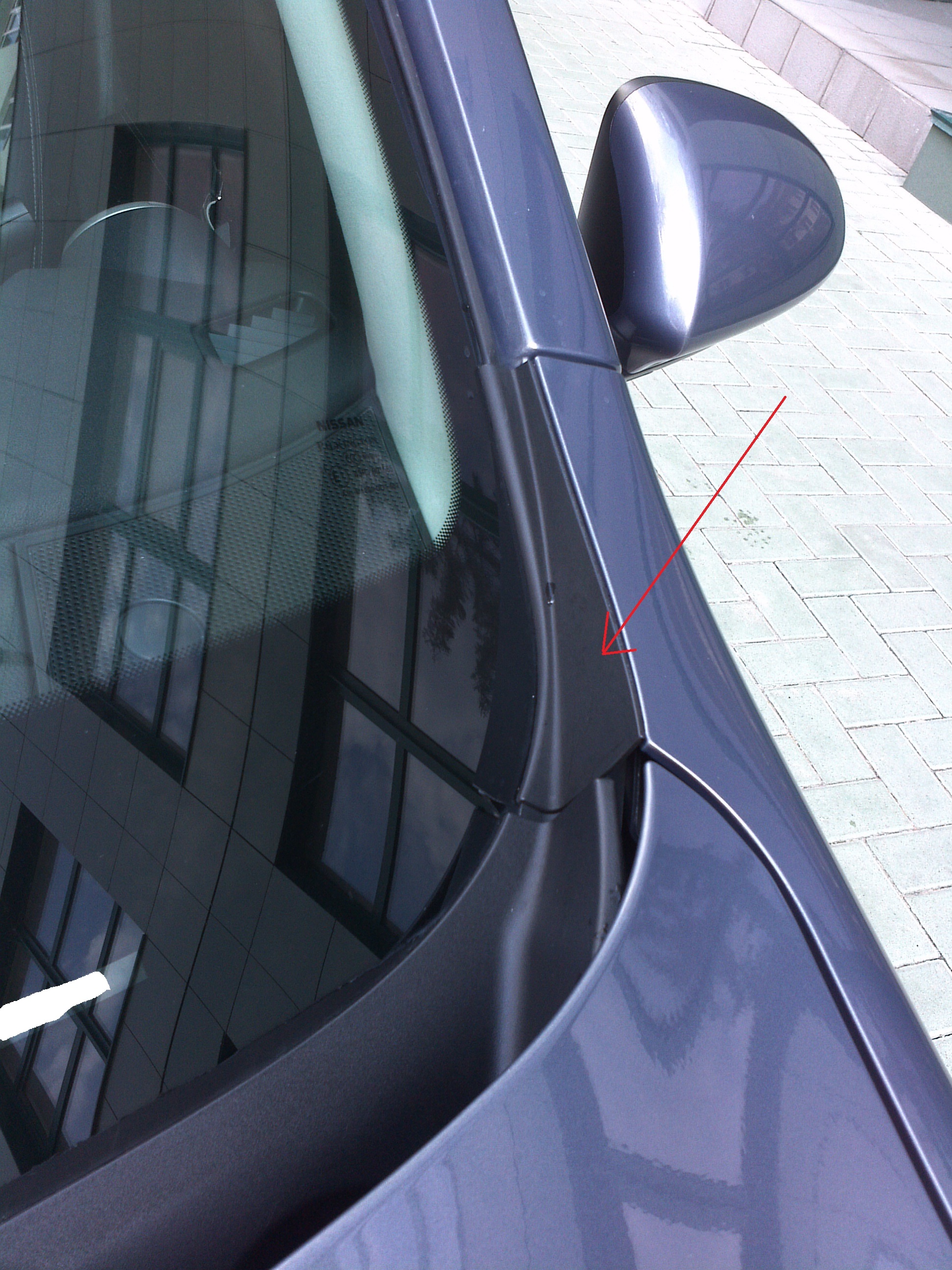

Привет!
Помогите найти номер детали, т.к. на разборках, как оказалось, нет...
Интересует пластиковая "птичка" со стороны пассажира на лобовое стекло, которая примыкает к пластиковой детали из которой "торчат" дворники.
Фото такой детали со стороны водителя прилагаю к сей теме
Кашкай 2008, 2.0, АТ, 4WD
Спасибо
Птичка-хрень на лобовое

:shock: :smile: Точно нет? Странно, там есть всё ... :smile:
... тогда единственный вариант - отправить вопрос к AND345 на российский форум в том виде, в каком он тут задан.

Та да, нет их. В итоге я просмотрел все секции. Там есть только деталь из которой торчат дворники, а вот птичек - нет.
Спасибо, сейчас напишу ему

А если снять пластиковую накладку с другой стороны, посмотреть на ней номер детали (если есть) и попытаться подобрать парный номер?

не это часом
66895-JD000 - левая
66894-JD000 - правая

Верно. Вроде похоже очень. Под Dualis светится.

Да, мужики! Похоже на
66895
66894
Спасибо за помощь!
Закажу-ка с Амазона. Как приедет выложу фотку.
