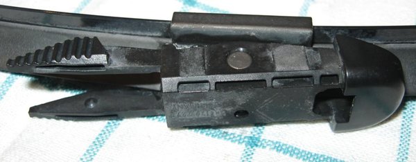

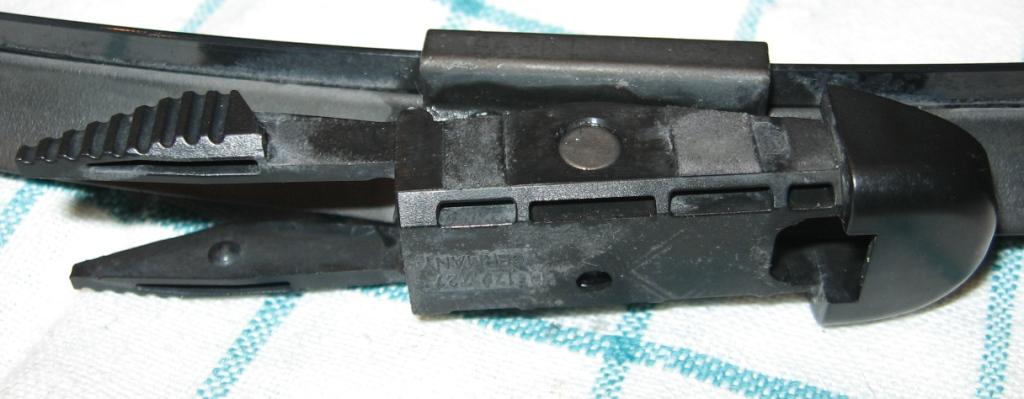

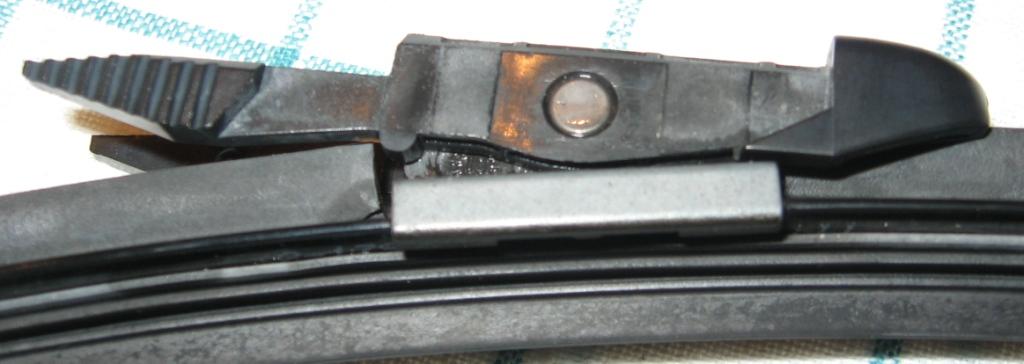

коллеги, кто менял только резинку в передних дворниках, подскажите, как разбирается центральная часть, фотки прилагаются

Сообщение Сэнсэй » Ср янв 23, 2013 02:09:51
s95
Плоскогубцами сжимаешь саму резинку дворника чуть левее (или правее, неважно) от края той центральной п-образной металлической пластины, под нажимом плоскогубцев металлические длинные полоски по бокам резинки продавливаются внутрь и выходят из пазов п-образной пластины, после чего дворник распадается на кучу запчастей: крепление, 2 длинных металлических полоски, резинка, торцевые заглушки. Но штатный дворник имеет особенность:его спойлер-крыло является единой частью с трущей по стеклу резинкой, поэтому, заменив резинку на новую, автоматом лишаешься спойлера. А он, вроде как, на высоких скоростях отвечает за правильный прижим дворника к стеклу. Хотя, пацаны говорили, что и без него нормально трёт.

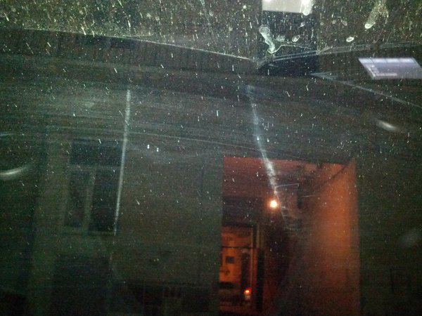

Сообщение vchyrkov » Чт фев 28, 2013 20:15:15
Подскажите, пожалуйста, это плохие дворники или что-то еще... Машине 2,5 месяца.

Re: Дворники. Хочу поменять ...
Сообщение Aleksey » Чт фев 28, 2013 20:28:45
vchyrkov
Скорее проблема в жидкости омывателя. Поменяйте жидкость на другую. Какую Вы залили?
Сообщение vchyrkov » Чт фев 28, 2013 20:49:24
Aleksey писал(а):vchyrkov
Не помню как называется, но не из дешевых. А началось это еще с родной Ниссановской.
Сообщение Aleksey » Чт фев 28, 2013 20:56:54
vchyrkov
Щетки не примерзали? Попробуйте протереть сами резинки чистой тканью.
