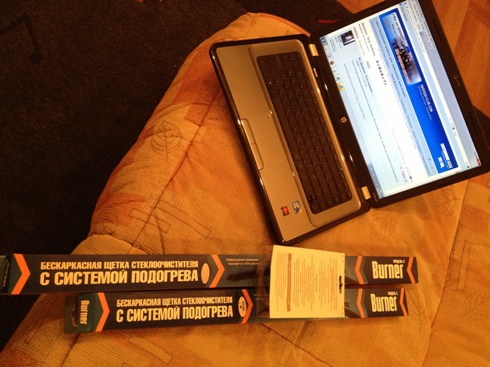

basket-man
фото в студию

basket-man писал(а):купил зимние дворники - Burner.
C подогревом!!!
А куда включал подогрев? В параллель с обогревом зеркал и заднего стекла?

Не вопрос, но я коробки еще не открывал и не подключал, думаю подключить на отдельную кнопку через реле. На сайте производителя есть схема.

привет.
мне эти дворники купили в Москве...
я их еще не подключал - т.к. никак не могу протянуть пару кабелей из салона в моторный отсек. одному это дико неудобно делать.
но я тестировал их простым включением в прикуриватель - они таки реально греются)))

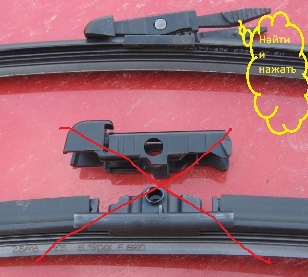

Стыдно признаться, но не могу снять передние дворники с поводков. Решил поменять на новые, т.к. старые (родные) уже свое отработали. Купил бошевские аэротвин и... не смог поменять... Кто снимал с поводков, подскажите. Нахрапом не хотел действовать, боялся что-нибудь сломать или пакоцать.

Сообщение Torpedo » Чт дек 06, 2012 15:22:22
В дополнение к картинке Sheykа, найти и сжать с двух сторон (но без фанатизма)

Torpedo снизу чемпионовский дворник? я его еле надел (как-то всё не мягенько) :) как будет сниматься еще не знаю :smile:

Сообщение Сэнсэй » Чт дек 06, 2012 15:40:34
Sheyk
Я тоже думал, что не сниму чемпионовский, а там всё проще простого: чуть оттягиваешь ту скруглённую часть вдоль оси поводка - и зацеп выходит из дырки.

Сообщение Torpedo » Чт дек 06, 2012 16:26:08
Sheyk, Сэнсэй плохому не научит, подтверждаю всё.
