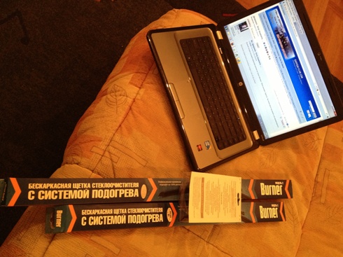

basket-man писал(а):купил зимние дворники - Burner.
C подогревом!!!
А куда включал подогрев? В параллель с обогревом зеркал и заднего стекла?

Не вопрос, но я коробки еще не открывал и не подключал, думаю подключить на отдельную кнопку через реле. На сайте производителя есть схема.

basket-man, удалось ли установить и подключить зимние дворники с подогревом? Насколько хорошо? И если уж понравилось , то где их приобрести и какова цена? спасибо
Посетил клуб Х-трейл, но пока не понял где такое добро можно приобрести?

привет.
мне эти дворники купили в Москве...
я их еще не подключал - т.к. никак не могу протянуть пару кабелей из салона в моторный отсек. одному это дико неудобно делать.
но я тестировал их простым включением в прикуриватель - они таки реально греются)))

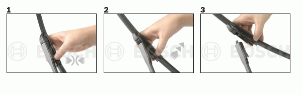

Стыдно признаться, но не могу снять передние дворники с поводков. Решил поменять на новые, т.к. старые (родные) уже свое отработали. Купил бошевские аэротвин и... не смог поменять... Кто снимал с поводков, подскажите. Нахрапом не хотел действовать, боялся что-нибудь сломать или пакоцать.

Магулевский крепление такое?

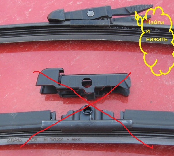

В дополнение к картинке
Sheykа, найти и сжать с двух сторон (но без фанатизма)

Torpedo снизу чемпионовский дворник? я его еле надел (как-то всё не мягенько)
как будет сниматься еще не знаю

Я тоже думал, что не сниму чемпионовский, а там всё проще простого: чуть оттягиваешь ту скруглённую часть вдоль оси поводка - и зацеп выходит из дырки.

Sheyk, Сэнсэй плохому не научит, подтверждаю всё.

Подключил свои с подогревом. Это реальный экстаз

Всем спасибо. Поменял дворники. Теперь подскажите, какой производитель делает задний дворник на Кашкай? Что то бошевские я не видел.
