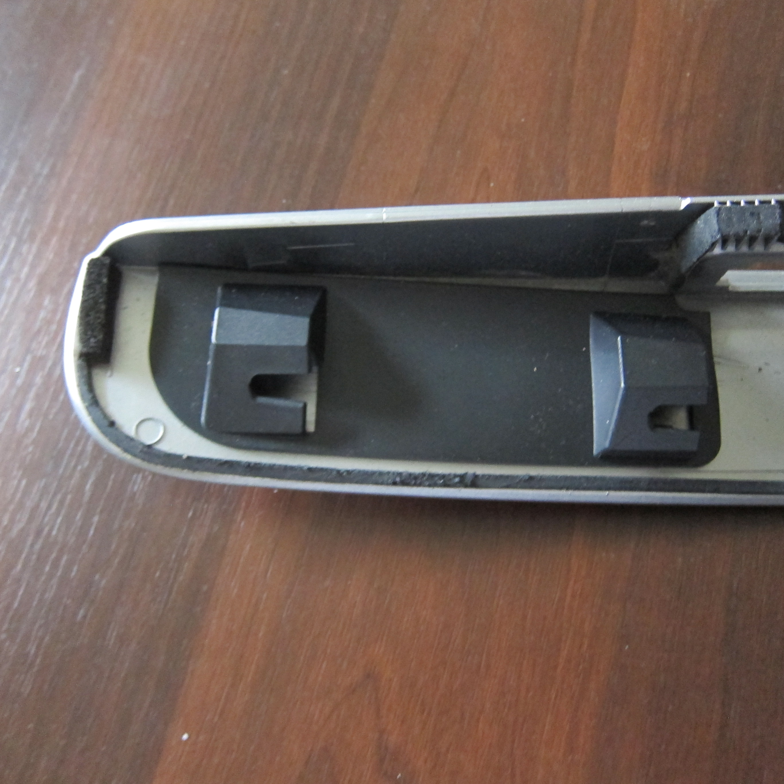

Ще питання, чорні накладки з Алі можна рухати, як точно вгадати положення накладки, щоб болти точно увійшли в отвори?

Valm писал(а):Ще питання, чорні накладки з Алі можна рухати, як точно вгадати положення накладки, щоб болти точно увійшли в отвори?
Нельзя ошибиться, эти крепления ставятся в упор с внутренностями накладки. Всё попадает чётко.

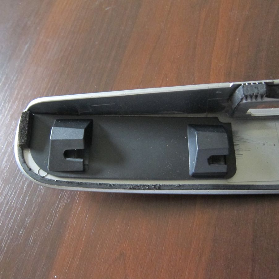

Перепрошую, но не зрозумів до кінця. Його можна пересунути впритул до краю, як на фото, до губки,
а можна зрушити ближче до центру.
І що означає "сдвигать нужно максимально в сторону центра накладки, до упора о пластиковый выступ", який виступ?

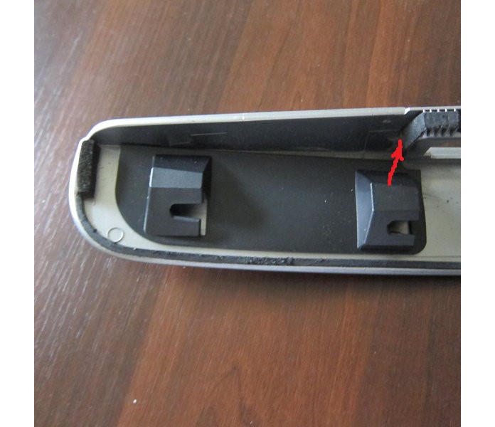

Смещай вверх до упора. В правом верхнем углу крепления вырез сделан не зря.

Valm
Так, ближче до центру, до упору вирізом накладки, як шановний tav_59 стрілочкою позначив

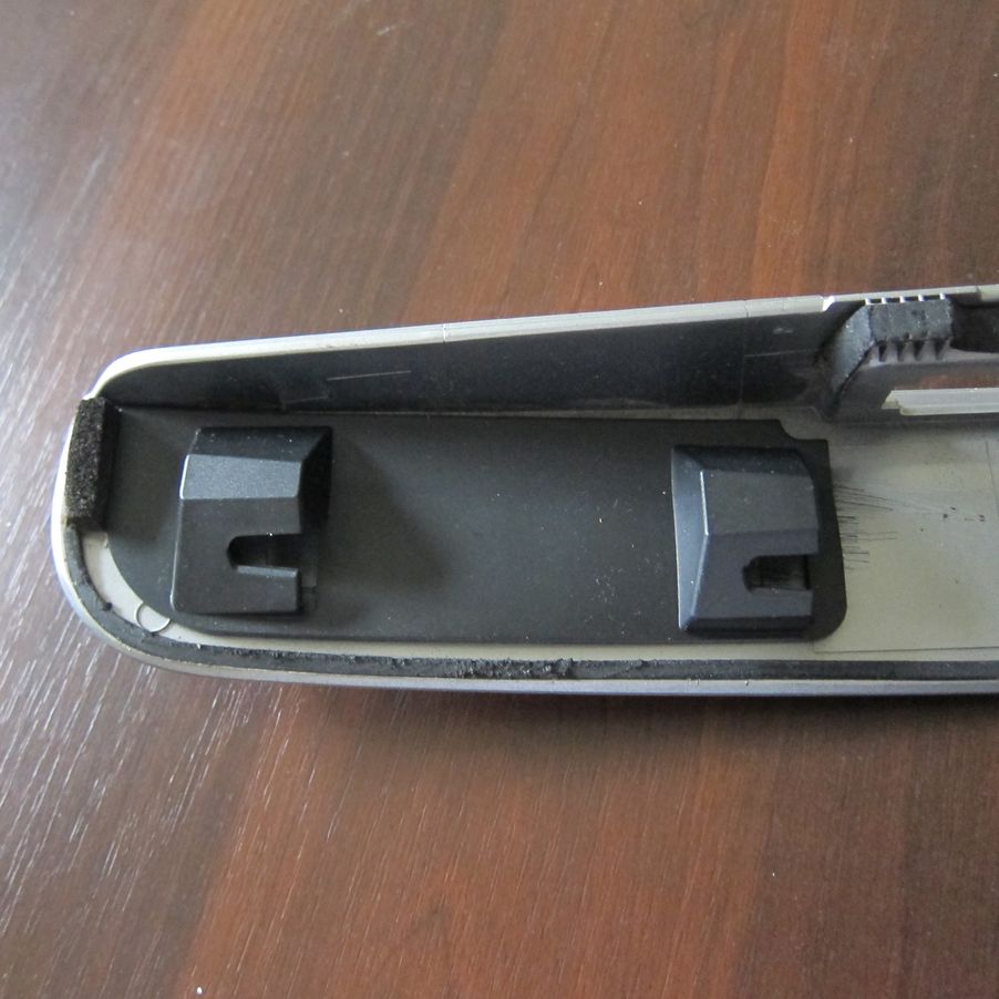

Все вийшло, я двосторонній скотч проклеїв поверх, замість гумки, і напевно треба було і внизу, біля номера, там великий зазор, але край планки дуже вузький, хтось клеїв?
