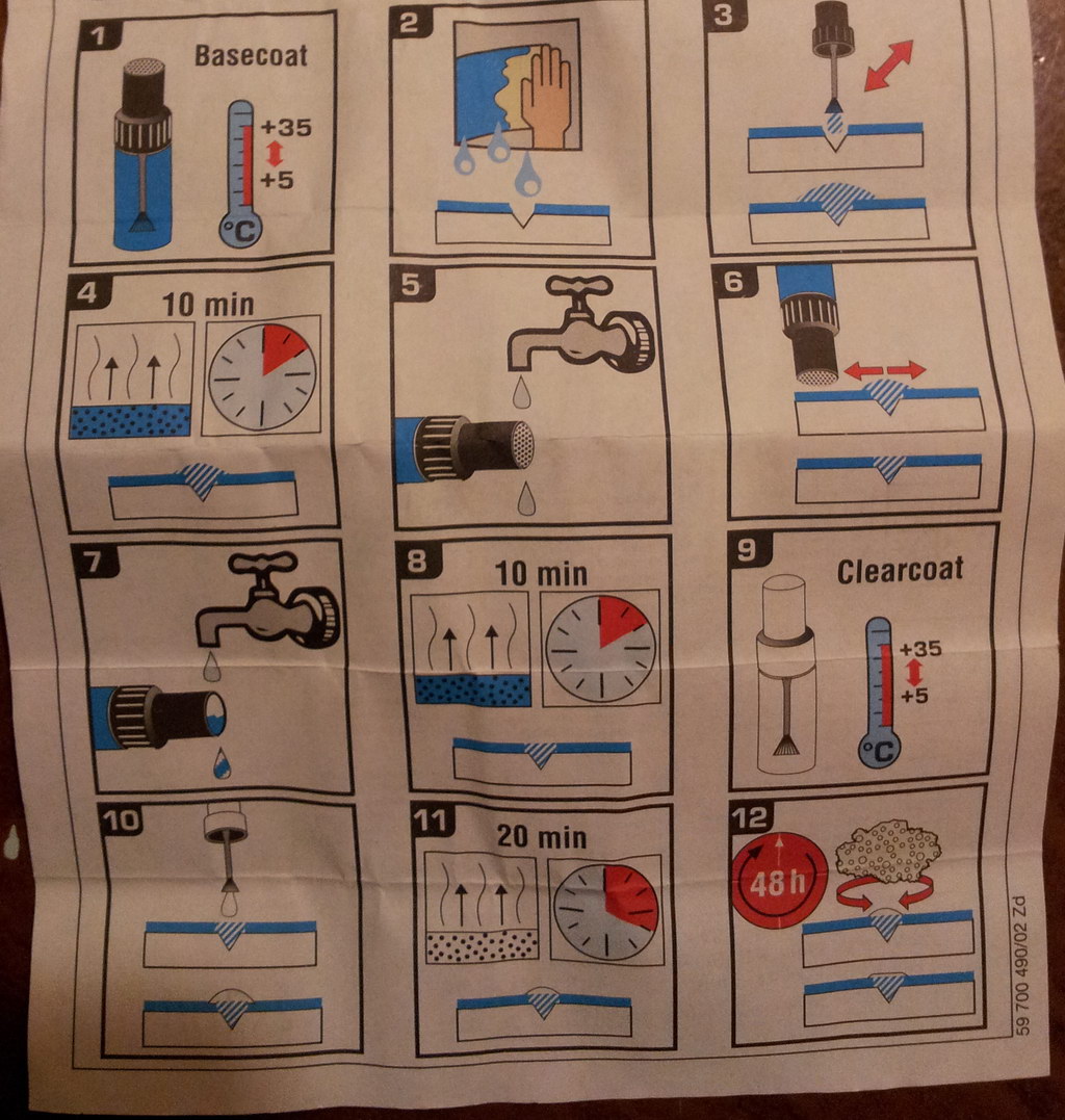

Сообщение Eskulap » Чт окт 18, 2012 05:58:46

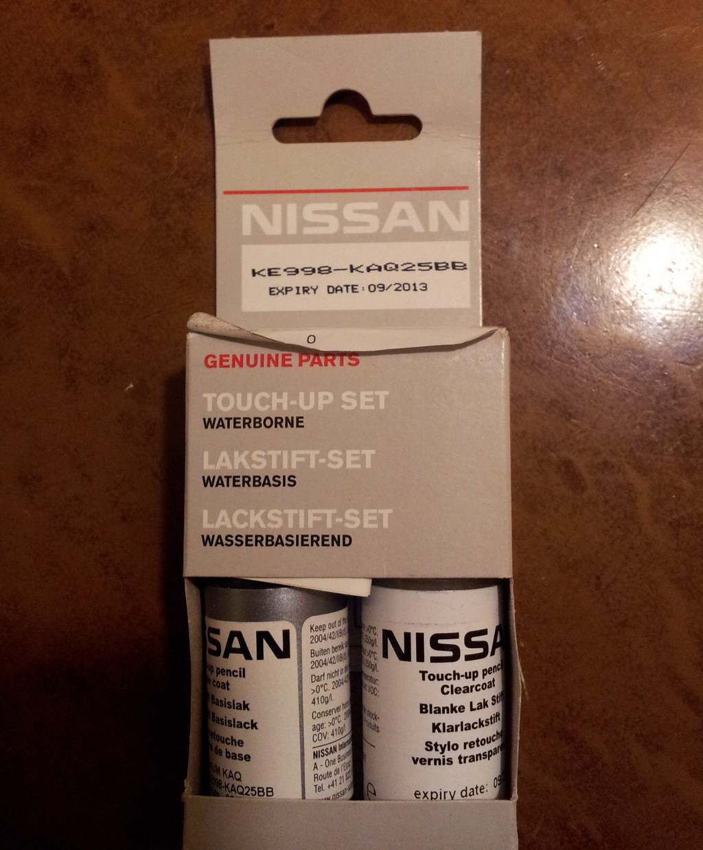

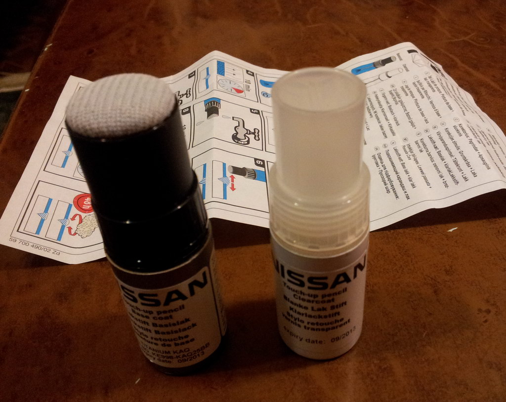

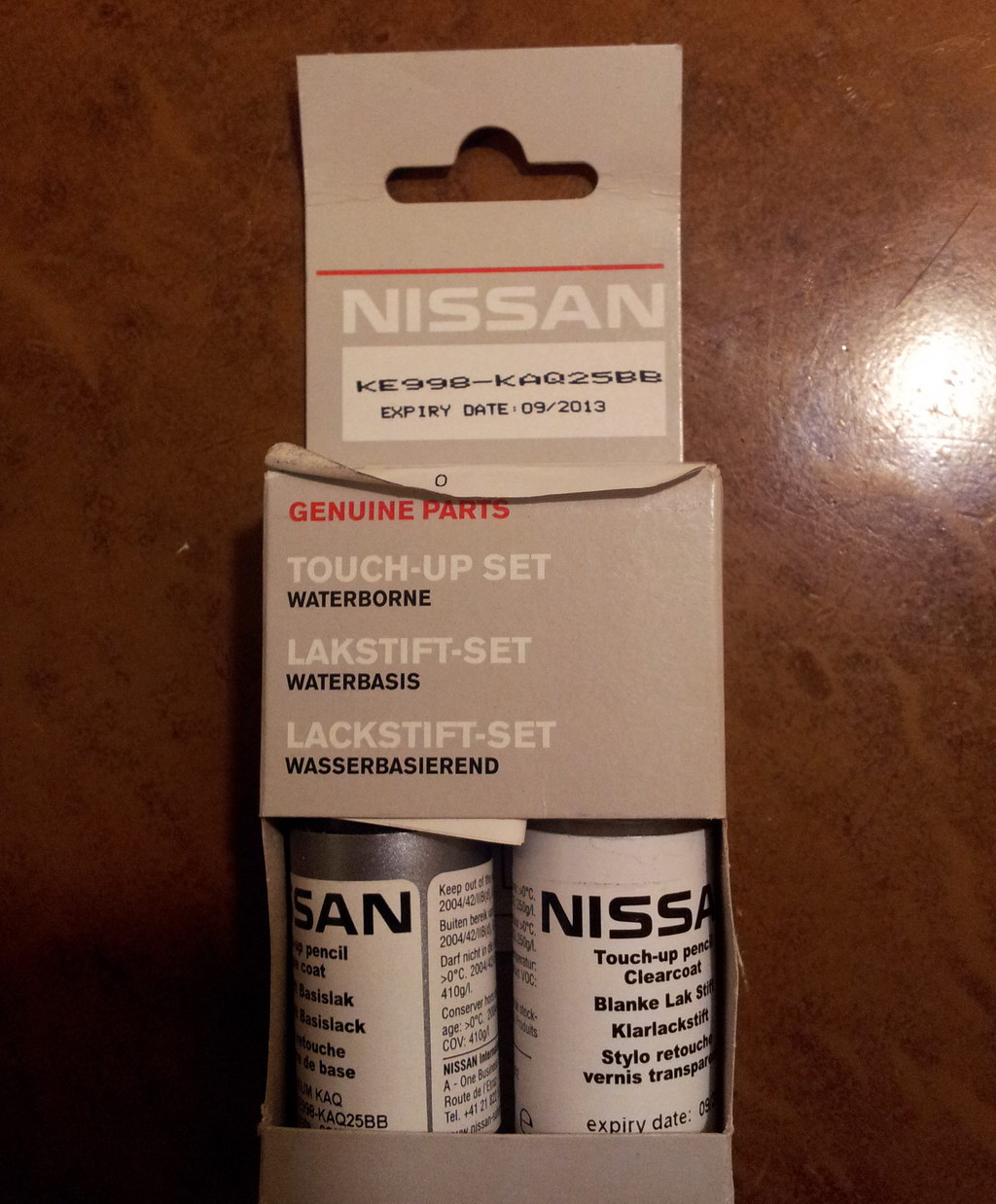

Вот купил на Кий-авто

Re: Вм'ятина на дверцятах, дайте пораду,будь ласка
Сообщение Eskulap » Чт окт 18, 2012 05:59:58

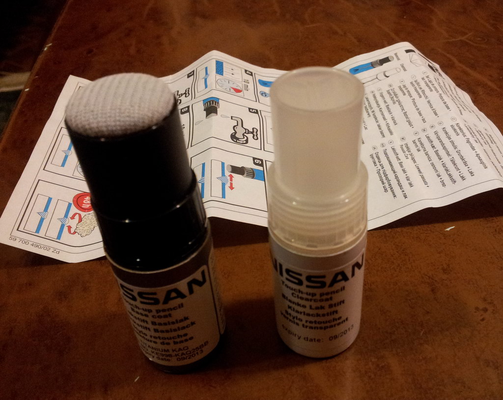

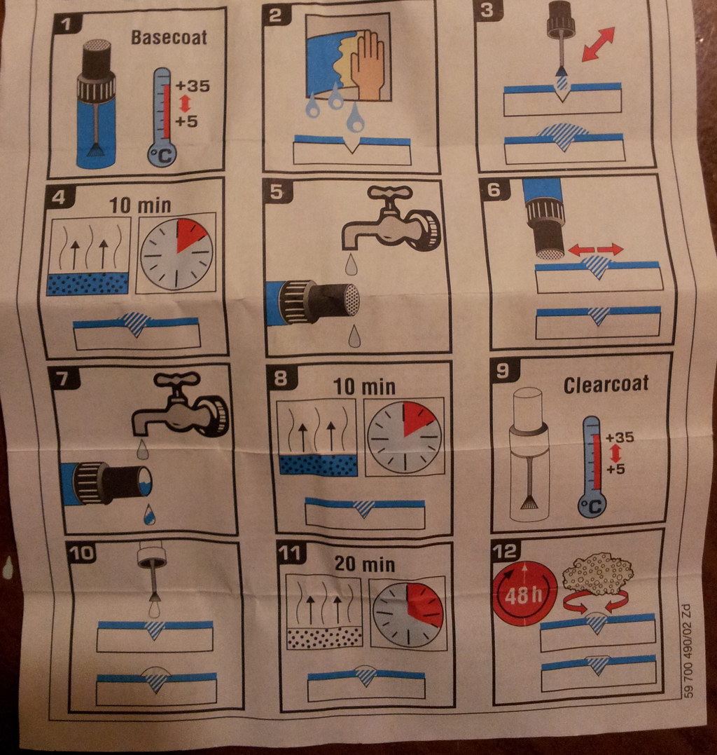

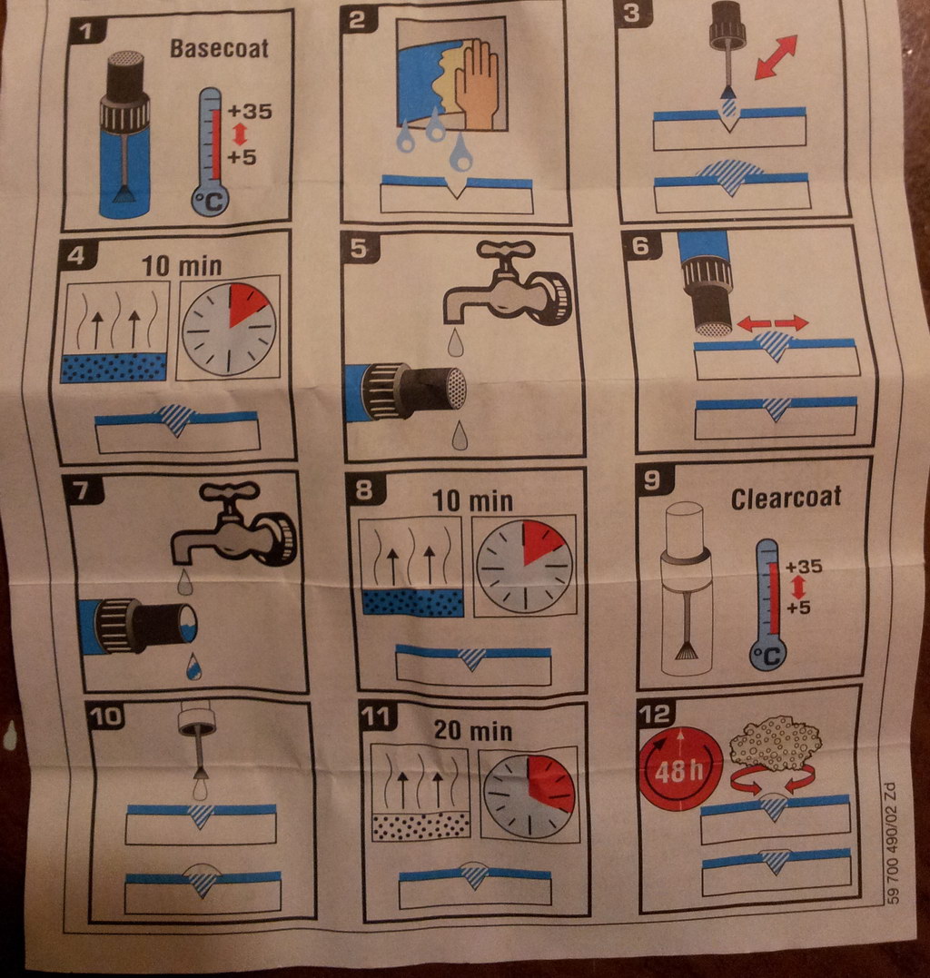

Но не пойму пункт 12: после лака нужно заполировать чем-то на протяжении 48 часов, ато будет поздно или шлифовать губкой через 48 часов, после вскрытия лаком?
Сообщение snap » Чт окт 18, 2012 09:03:42
може це кажуть,щоб не чіпати 48 годин і лак діє природню усадку?!
Сообщение КашКаРус » Чт окт 18, 2012 09:09:40
12. Наносиш лак, ждеш 20 минут, а после в течении 48 часов должен проделать процедуру, если позже то будет уже проблематично.
Сообщение BMB » Чт окт 18, 2012 09:14:50
Через 20 минут в течении 48 часов заполировать

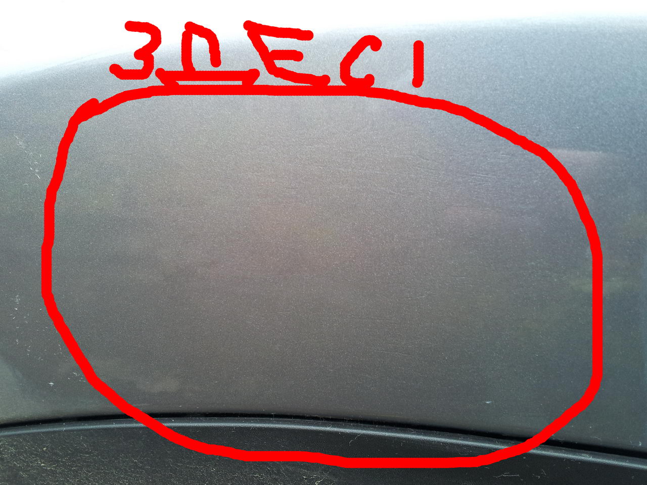

Но! В этом случае
этот ремкомплект не поможет.
Сообщение snap » Чт окт 18, 2012 09:18:09
стовідсотково,тут тільки фарбування!!!!

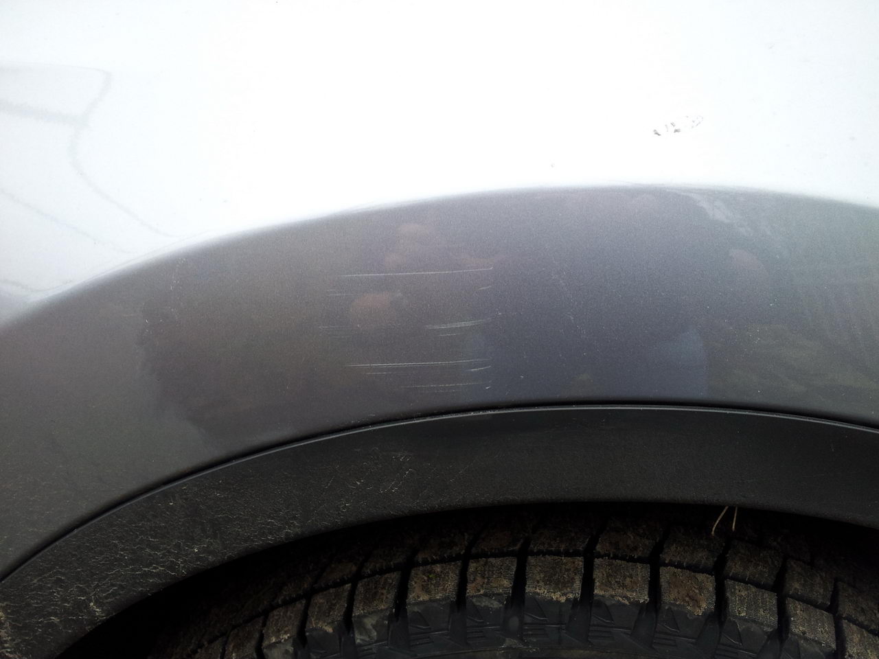

Сообщение Eskulap » Чт окт 18, 2012 10:11:54
BMB писал(а):Через 20 минут в течении 48 часов заполировать
Но! В этом случае

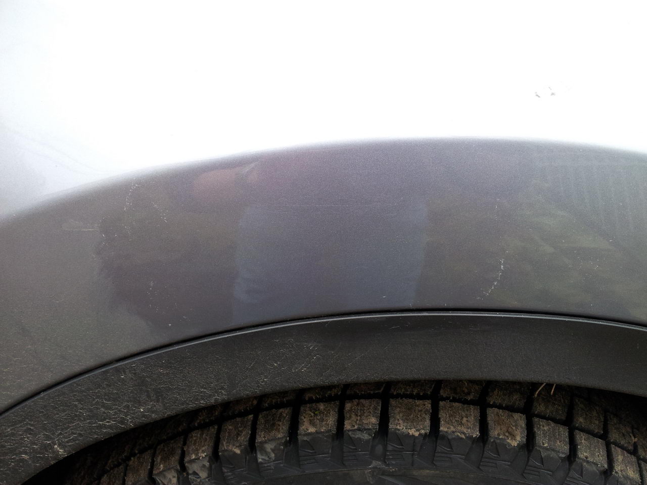

А чем заполировать? Нарисовано что-то похожее или на губку или на наждак. Микрофиброй может?

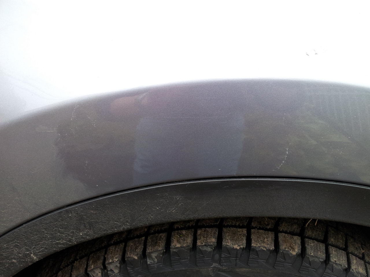

Мне не очень принципиально полностью убрать царапины, когда на предыдущем черном Ноте на парковке сделали пожожую "каку" но побольше - перекрашивал. Сейчас ставлю задачу - закрыть метал от зимних химикатов, чтобы не ржавел метал, и при этом чтобы не было заметнее, чем есть сейчас. А если полность перекрасить - могут возникнуть вопросы у покупателя, если захочу продавать (когда появится новый Кашкай с турбиной и (или) на дизеле).
Сообщение BMB » Чт окт 18, 2012 10:25:39
Из доступного, например, вот этим.
После него например, этим.
Но если ты никогда раньше эти не занимался, советую потренироваться на старой детали. Чтобы конечный результат не огорчил.
И еще раз - исходное состояние (или близкое к нему) не получится. Будут закрашенные царапины.
Думать сейчас о проблемах какого-то будущего покупателя - несерьезно. Тем более, что качественный перекрас (именно в твоем случае) не будет виден т.к. есть две четкие границы: край крыла и ребро отбортовки
Сообщение Eskulap » Чт окт 18, 2012 15:35:26
BMB писал(а): Тем более, что качественный перекрас (именно в твоем случае) не будет виден т.к. есть две четкие границы: край крыла и ребро отбортовки
Когда продавал Нота, перекрашенное место прекрасно увидел прибор.
Меня интересует чем полировать: микрофиброй, замшей?
Сообщение docker » Чт окт 18, 2012 15:43:51
Eskulap писал(а): Когда продавал Нота, перекрашенное место прекрасно увидел прибор.
Это-Прибор!!!
У меня знакомый покупал Шкоду, жалом(прибором) водили, ничего не нашли, а потом после удара выяснилось, что машина перекрашена...
Сообщение BMB » Чт окт 18, 2012 16:02:37
Что показал прибор? Что в каком-то месте слой краски толще? А я тебя сильно удивлю, если расскажу, что машина может подкрашиваться (или повторно окрашиваться) еще на заводе, а потом может подкрашиваться (перекрашиваться) на предпродажке у дилера? И что в таком случае делать с покупателем? ;)
Eskulap писал(а):Меня интересует чем полировать: микрофиброй, замшей.
Есть специальные полировочные салфетки.
Сообщение Eskulap » Чт окт 18, 2012 16:19:17
BMB писал(а):..

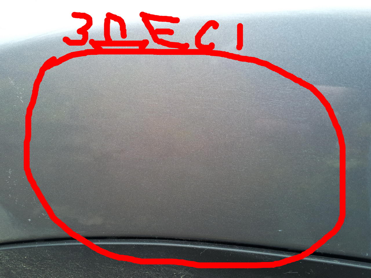

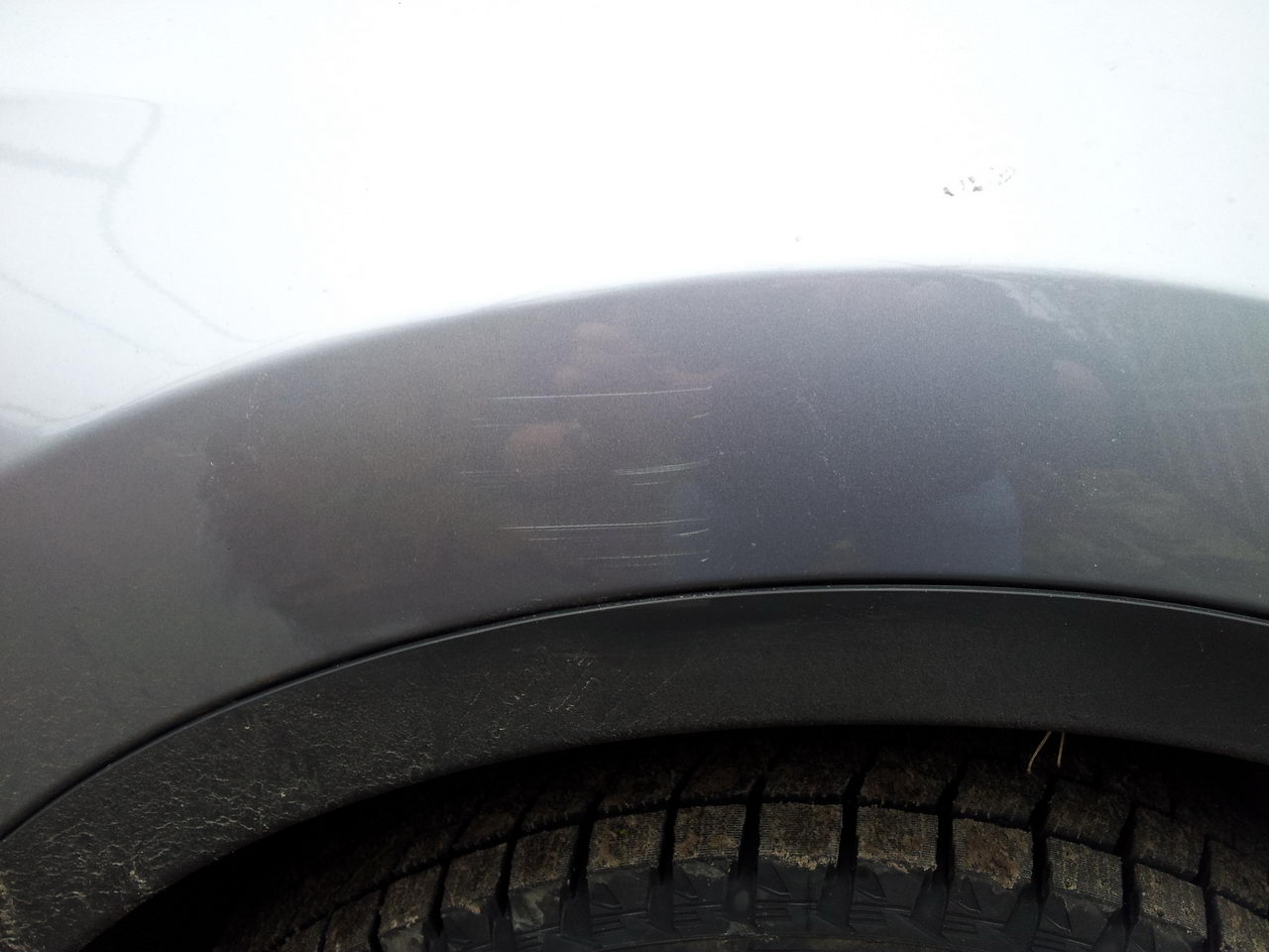

Спасибо. Буду пробовать, пока не похолодало. Как получиться - так и будет. Если очень страшно - весной перекрашу. Жаба давит шесть с половиной сотен сейчас на покраску выбросить.
Рассматриваю людей изнутри.
Сообщение BMB » Чт окт 18, 2012 17:06:26
Eskulap писал(а):Как получиться - так и будет. Если очень страшно - весной перекрашу. Жаба давит шесть с половиной сотен сейчас на покраску выбросить.
В таком случае, м.б. будет даже эстетичней если ты просто покроешь это место прозрачным лаком из ремкомплекта. Без краски.
Сообщение Eskulap » Вс окт 21, 2012 19:14:30
Так и сделал. Результат неплохой.
Сообщение BMB » Вс окт 21, 2012 19:27:53
Надо было подъехать ко мне, как предлагал. Заполировали бы - вообще ничего видно не было бы. Ну да ладно, главное, что сам доволен.
