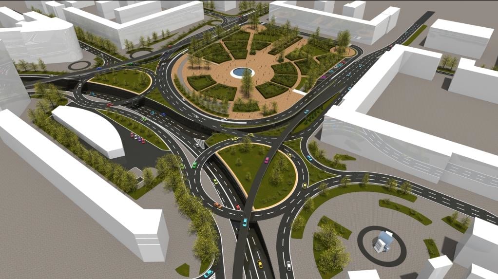

И угадайте где это хотят построить?

Torpedo писал(а):И угадайте где это хотят построить?
Завдяки дедуктивно-психоаналітичній індукції можу припустити, що на Ленінградській площі (Дарницькій? :roll: )
Torpedo (Ср сен 02, 2015 12:40:17)
Re: Новые "задницы" на дорогах
Сообщение Torpedo » Ср сен 02, 2015 12:42:02
ДВОЙНЯШКИ, схоже все йде до того, що на Дарницькій.
Сообщение ДВОЙНЯШКИ » Ср сен 02, 2015 12:48:57
Torpedo писал(а):ДВОЙНЯШКИ, схоже все йде до того, що на Дарницькій.
Скільки зелені там буде :shock: І машинок зовсім мало :)
Сообщение levsha » Ср сен 02, 2015 12:54:46
Когда ж уже поймут, что общественный транспорт нужно развивать, а не превращать город в сплошную развязку ...
Сообщение Bober » Ср сен 02, 2015 12:58:57
ужос :shock:
автор сего проекта явно принимает ТЯЖЕЛЫЕ наркотики
одно радует, перестройку ленинградки в ближайшее десятилетие врятле начнут даже по самому простому проектику
Слава Украине !
Сообщение ДВОЙНЯШКИ » Ср сен 02, 2015 13:02:00
Чо Ви? Гарні кружечки. Хороводи водити...
Сообщение levsha » Ср сен 02, 2015 13:10:12
А вообще развязки у нас не умеют строить. Точнее совершенно не понимают сути развязок, смотрят на них ка на систему перекрестков-развилок.
В правильной развязке еще подъезжая к ней ты занимаешь необходимую полосу согласно указателям над полосами, дальше просто тупо едешь по этой полосе и выезжаешь на нужное тебе направление.
Вот сделали "турбину" на въезде на мост Патона. Развязка "турбина" сама по себе правильная, но они же не доделали её до правильного состояния. А всего то нужно было со всех сторон 2 полосы жестко завести нужные направления: крайний правый ряд на правый поворот, второй ряд на левый поворот. Всё ...
