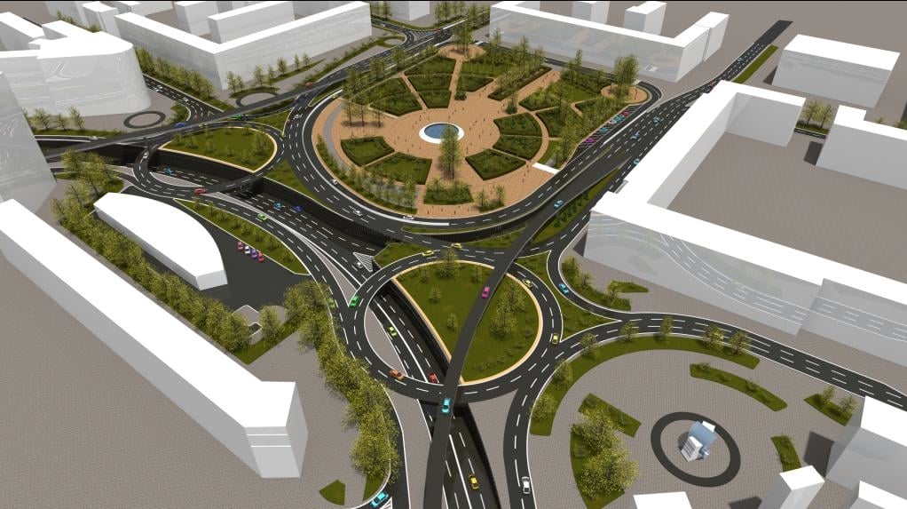

И угадайте где это хотят построить?

Torpedo писал(а):И угадайте где это хотят построить?
Завдяки дедуктивно-психоаналітичній індукції можу припустити, що на Ленінградській площі (Дарницькій? :roll: )
Torpedo (Ср сен 02, 2015 12:40:17)
Сообщений: 15184
Cash on hand: 2,032.77
Re: Новые "задницы" на дорогах
Сообщение Torpedo » Ср сен 02, 2015 12:42:02
ДВОЙНЯШКИ, схоже все йде до того, що на Дарницькій.
Сообщение ДВОЙНЯШКИ » Ср сен 02, 2015 12:48:57
Torpedo писал(а):ДВОЙНЯШКИ, схоже все йде до того, що на Дарницькій.
Скільки зелені там буде :shock: І машинок зовсім мало :)
Сообщение levsha » Ср сен 02, 2015 12:54:46
Когда ж уже поймут, что общественный транспорт нужно развивать, а не превращать город в сплошную развязку ...
Сообщение Bober » Ср сен 02, 2015 12:58:57
ужос :shock:
автор сего проекта явно принимает ТЯЖЕЛЫЕ наркотики
одно радует, перестройку ленинградки в ближайшее десятилетие врятле начнут даже по самому простому проектику
Слава Украине !

Сообщение ДВОЙНЯШКИ » Ср сен 02, 2015 13:02:00
Чо Ви? Гарні кружечки. Хороводи водити...
Сообщение levsha » Ср сен 02, 2015 13:10:12
А вообще развязки у нас не умеют строить. Точнее совершенно не понимают сути развязок, смотрят на них ка на систему перекрестков-развилок.
В правильной развязке еще подъезжая к ней ты занимаешь необходимую полосу согласно указателям над полосами, дальше просто тупо едешь по этой полосе и выезжаешь на нужное тебе направление.
Вот сделали "турбину" на въезде на мост Патона. Развязка "турбина" сама по себе правильная, но они же не доделали её до правильного состояния. А всего то нужно было со всех сторон 2 полосы жестко завести нужные направления: крайний правый ряд на правый поворот, второй ряд на левый поворот. Всё ...

Сообщение Torpedo » Ср сен 02, 2015 13:23:13
levsha писал(а):Вот сделали "турбину" на въезде на мост Патона
И украли третий уровень, а теперь остаётся только рассказывать, что же нужно было сделать...

Сообщение levsha » Ср сен 02, 2015 13:47:09
Да и уровней там достаточно. Единственное, что они фактически изменили по отношению к оригинальной турбине, это в некоторых местах объединили части, сделав возможным перестроение и разворот как следствие. Но и это легко еще можно исправить простыми отбойниками: сейчас если ты заехал на нужный заезд, то нужно просто всё время ехать в своём ряду и ты выедешь на нужный съезд, поэтому нужно просто отбойниками ограничить ряды, убрать возможность перестроения.

Сообщение Torpedo » Ср сен 02, 2015 14:16:41
levsha писал(а):Единственное, что они фактически изменили по отношению к оригинальной турбине
Ещё раз повторяю, украли третий уровень, поэтому
levsha писал(а):в некоторых местах объединили части, сделав возможным перестроение
levsha писал(а):нужно просто отбойниками ограничить ряды, убрать возможность перестроения.
, тогда не сможешь с Подола повернуть на Ленинградскую площадь.
И ещё, в правильной турбине:
- первый заезд - поворот направо;
- второй заезд - поворот налево.
А теперь попробуй, двигаясь с Подола заехать во второй заезд в турбину чтобы повернуть на Ленинградскую площадь.
Сообщение levsha » Ср сен 02, 2015 15:45:49
Именно так там и нужно заезжать: первый заезд поворт направо, второй заезд поворт налево. В случае с заездами при движении с Подола там только одно отличие: они в дополнение к развязке оставили еще и старый правый поворот в сторону Дружбы Народов. Поэтому при движении с Подола всё практически так же, только еще один заезд вначале: первый заезд старый поворот в сторону Дружбы Народов, второй заезд это нормальный правый поворот в сторону Дружбы Народов, третий заезд это левый поворот в сторону Ленинградской площади.
В любом из заездов после того, как на него заехал, нужно просто двигаться по своей полосе никуда не съезжая. Так что прекрасно там заедешь на Ленинградку не перестраиваясь.
