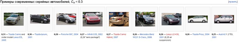

Сообщение Сэнсэй » Чт ноя 08, 2012 18:46:19
Пример обычных серийных авто с коэффициентом, меньшим 0,3:
