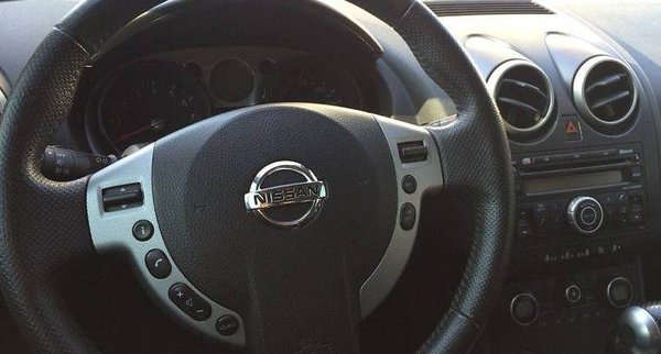

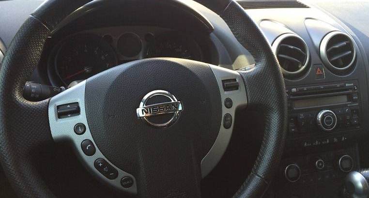

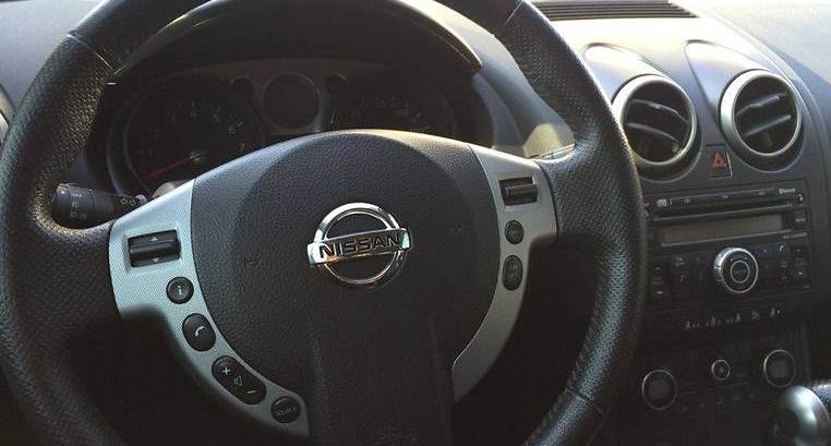

Вот фото

Natali писал(а):Вот фото
Я заметил, что руль - первой версии (кожа перфорированная). Сильно рекомендую летом, когда руль от солнца нагревается после долгой стоянки, сильно за него не хвататься до остывания, как это любят делать при вождении одной рукой. Верхний латексный слой на коже слазит. Не смертельно, но ошмётки неэстетичные. Или там уже всё слезло, что могло? При пробеге 120 тык будет удивительно, что не облез.
