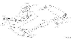

На авто стоит родной с двумя бочками 20010JD000, а некоторые программы (но не все) поиска деталей выдают 20010JD05A, но он на картинках с одной бочкой. Помогите подобрать.
Это 05А
Это 000

Ваш каталик вот 20010-JD05A и картинка к нему соответственно

Но с 2мя бочками 20010JD000 как на вашей картинке, а 20010JD05А на картинках в гугле с 1й бочкой.

mig7 писал(а):Но с 2мя бочками 20010JD000, а 20010JD05А на картинках в гугле с 1й бочкой.
У Вас гугл , а у меня ниссановская программа и Ваш номер кузова.
Re: Замена катализатора
Сообщение Torpedo » Вт окт 07, 2014 12:06:11
Тебе Alexsoff выложил картинку из FASTa для 20010-JD05A, чем она отличается от твоей картинки для 20010JD000?

В том то и дело, что на картинке нарисован 20010JD000 (увеличь ее там номер не до конца прописан), я только списался с nissan-vidi.com:
12:30:06 Константин: Номер авто Ниссан Кашкай: SJNFAAJ10U1159426 Ищу катализатор но не знаю какой 20010JD000 или 20010JD05A? На авто стоит родной с двумя бочками 20010JD000, а некоторые программы поиска деталей выдают 20010JD05A, но он на картинках с одной бочкой. Помогите подобрать. СПС
12:32:02 Оператор Можаровский Руслан включився в розмову
12:32:19 Можаровский Руслан: Добрый день!
В первую очередь хотим Вас поблагодарить, за то, что Вы проявили интерес именно к ООО «ВиДи Санрайз Моторз»
12:41:22 Можаровский Руслан: Под ваш номер кузова программа подбора запчастей выдает один единственный номер детали. Стоимость ее 3262,8 грн. Под заказ.
12:42:52 Константин: Сколько ждать? И какой все таки номер?
12:45:28 Можаровский Руслан: Каталожные номера деталей мы не предоставляем. Срок доставки вашего катализатора - от 3-х недель, т.к. в данное время он отсутствует на складе в Европе.
12:46:36 Константин: Ок. Тогда спрошу по другому. У меня катализатор с 2мя бочками или с 1й?
12:50:10 Константин: Не хочу ошибиться в выборе. Я 2й хозяин машины и не исключаю что до меня могли быть внесены изменения в авто.
12:51:08 Можаровский Руслан: Согласно рисунку-схеме катализатор с двумя бочками
На ip-auto.com мне сказали, что мой с 2мя бочками и стоит 5132, а когда я их спросил сколько стоит 20010JD05A то озвучили цену в 5139.
