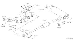

На авто стоит родной с двумя бочками 20010JD000, а некоторые программы (но не все) поиска деталей выдают 20010JD05A, но он на картинках с одной бочкой. Помогите подобрать.
- Это 05А
- Это 000

Re: Замена катализатора
Вт окт 07, 2014 11:53:12
Ваш каталик вот 20010-JD05A и картинка к нему соответственно

mig7 писал(а):Но с 2мя бочками 20010JD000, а 20010JD05А на картинках в гугле с 1й бочкой.
У Вас гугл , а у меня ниссановская программа и Ваш номер кузова.
- Torpedo
- Сообщений: 15186
Вт окт 07, 2014 12:06:11
Тебе
Alexsoff выложил картинку из FASTa для 20010-JD05A, чем она отличается от твоей картинки для 20010JD000?

В том то и дело, что на картинке нарисован 20010JD000 (увеличь ее там номер не до конца прописан), я только списался с nissan-vidi.com:
