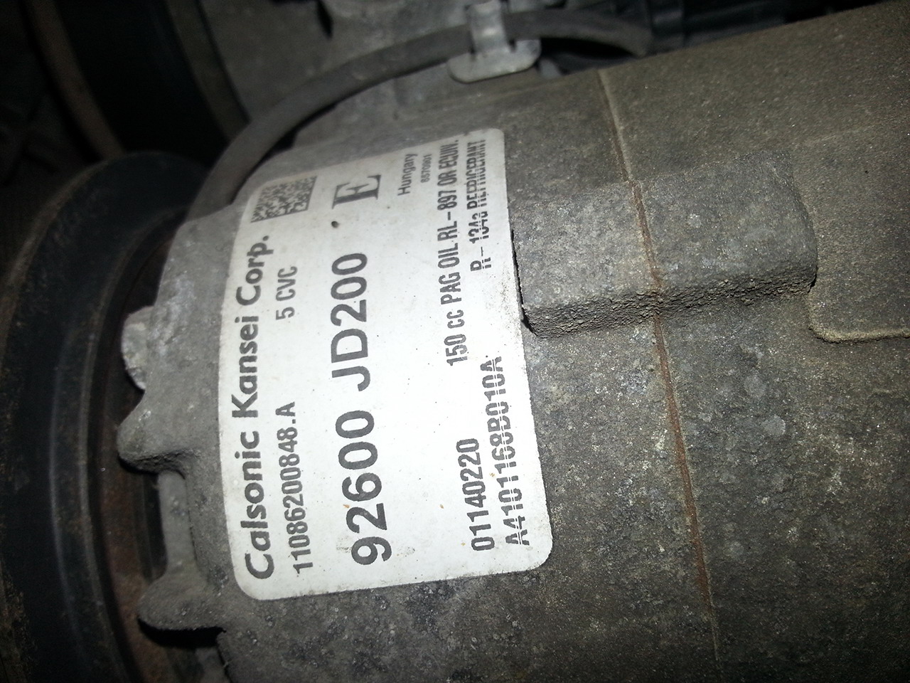

Камера смартфона с функцией "таймер" позволяет читать нечитаемые наклейки! ;)
У меня стоит Calsonic Kansei Corp. 92600 JD200

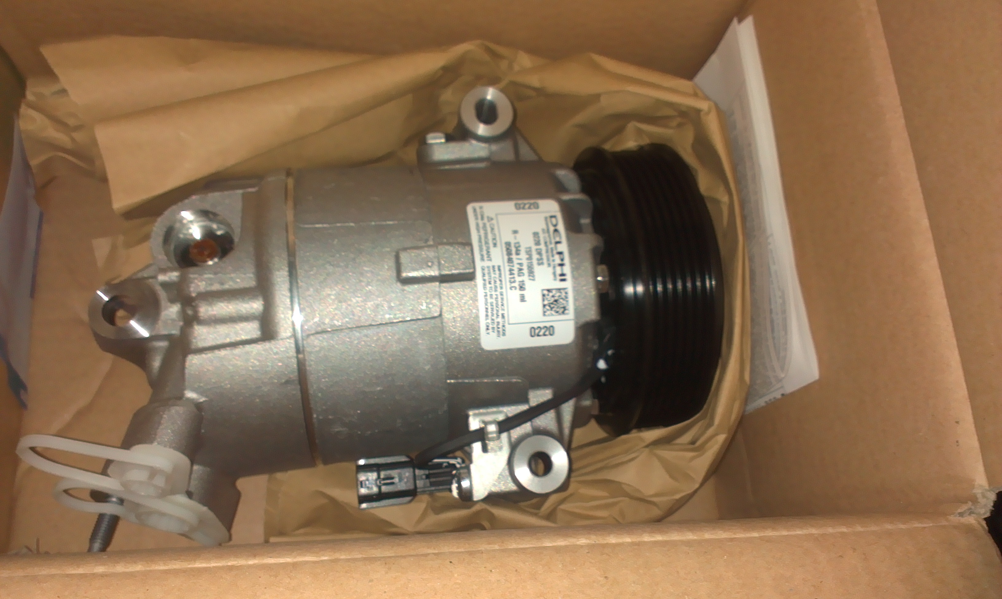

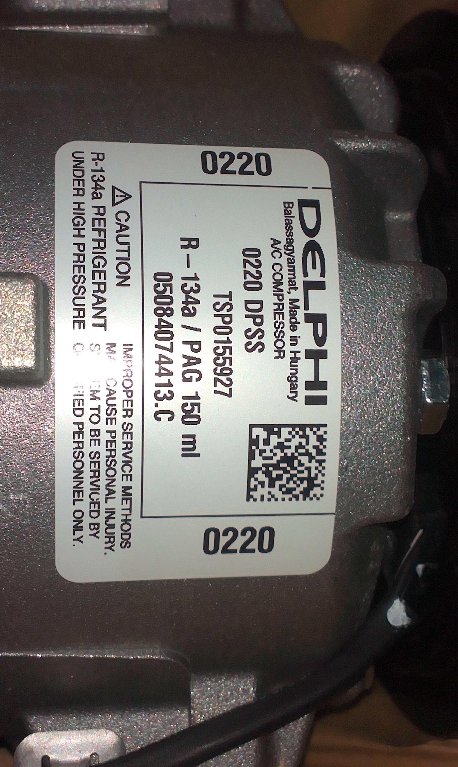

Как оказалось у меня стоит довольно редкий компрессор.... Calsonic Kansei Corp. 92600 JD200
В Минске я его не нашел, друзья с оказией его привезли из Литвы. б/у с машины 2012 года встала в 300$
По словам парней - смотрели на все возможные виды которые ставятся на кашкаи (автоматы, мешалки, дизеля, бензины) - все они разные и с небольшими, но отличиями!!!
Сегодня загнал свою ласточку на замену..... часа через 4 буду уже снова радоваться жизни! :)
На пока что на 99% уверен что сдох подшипник в муфте, т.к. проворачивается с "клином", в этом все крутится ровненько и без заскоков!

Готово! Забрал машину. кондиционер работает!
Замена стоила 36$

для двигателя MR20DE (2.0L):
TSP0155927 , "Delphi" (Англия), сборка Венгрия
8FK351340211, "Hella" (Германия), сборка Венгрия
для двигателя MR16DE (1.6L):
TSP0155928 , "Delphi" (Англия), сборка Венгрия
8FK351340221, "Hella" (Германия), сборка Венгрия
Родной - венгерский Calsonic 92600-JD200

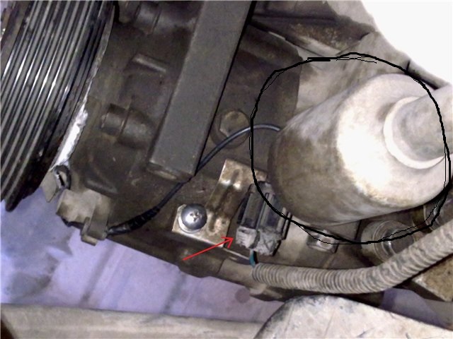

Добрый день.
Кто подскажет, что за аллюминевая банка стоит на компрессоре кондиционера (прикручена к компрессору и далее с нее в систему)
Нигде не могу найти ее название и назначение. (на фото - обведена кружком)

Та же ситуация , что и у BAX. Какашка 2.0,2008г, пр. 76 000. Проверка показала- клин компрессора. Такое же гавно как и у ВАХ - Calsonic Kansei Corp. 92600
JD200
